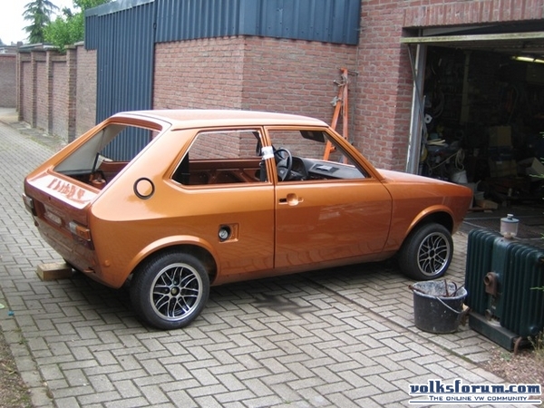

Eindelijk van karretje af en op wielen, nu kan ik weer verder...
en toen weer naar binnen:

Damn Waar lang wachten al niet goed voor is!

wat een lelijke velgen.
ik wil ze wel van je over kopen!
MK 1 gti 83 (project)
  #238
Old 22-05-2007, 09:26
Berserker's Avatar
Posts: 3,840
Originally Posted by dekilo
Wat een schitterende auto.
Velgen zullen uiteindelijk moeten wijken voor de pls...
voorste 2 hebben 1" buitenring, achterste 2 1,5" buitenring
voor komt diep hart en 1" buiten ring (6,5j velg) velg rechtsbeneden
achter komt plat hart en 1,5" buitenring (7j velg) velg linksboven
Normaal doe je dus het diepe hart achter en de platte voor, maar de platte zijn aan de achterkant ook compleet plat en moet ik dus 1cm+ spoorverbreders gebruiken wil t allemaal niet aanlopen..
De diepe harten zijn niet vlak vanachter en lopen dus perfect vrij van de remmen dus die komen dan voor...
