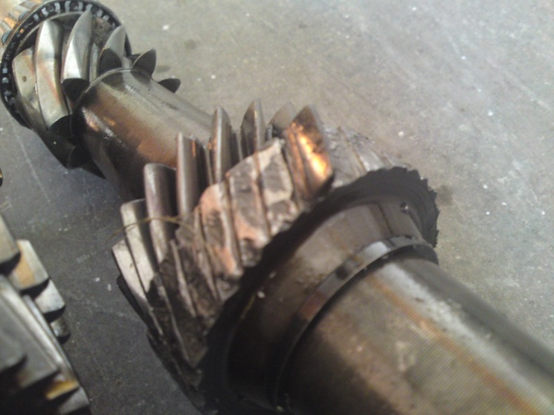

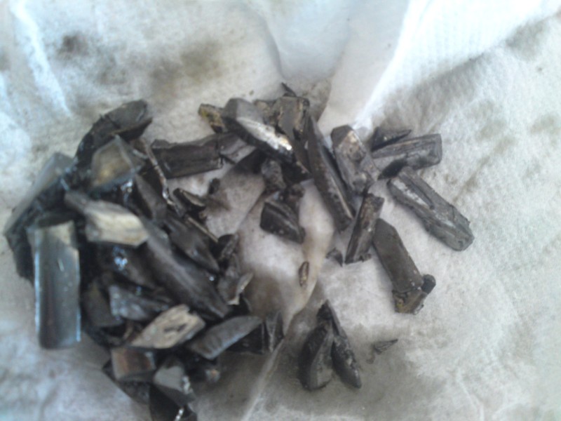

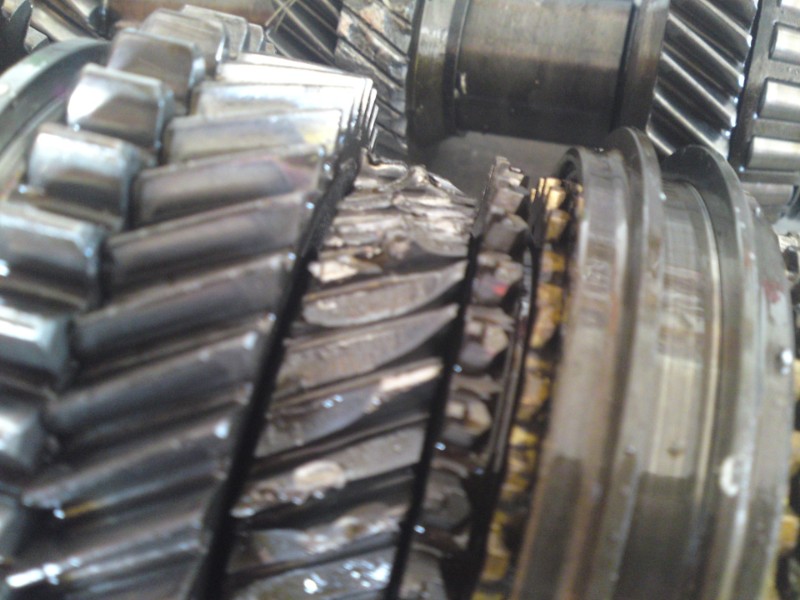

Afgebroken/doorgebroken bij 3bar turbodruk

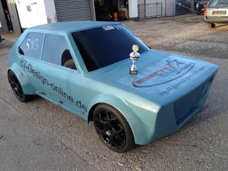

is niet de mijne! bekende met een omgebouwde polo1...{of ja iets wat erop lijkt }

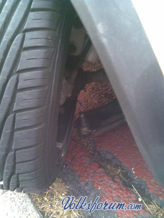

actie van mijn ex-zwager (de beste sleuteld aan vliegtuigmotoren op het platform) fusee kogel niet correct gemonteerd....

Poeh.. Geluk dat hij niet meer schade heeft!

aj, Niet hard genoeg aangedraait of de bout niet door de gleuf heen?

vorig jaar, had geen goede toepassing voor de pics, Hoofdvaart inderdaad.
De bout zat niet in het gleufje nee....lag er op. Uiteindelijk homokineet aan de bak geklapt en wiellager kaduuk. Wiel mee ja als je ziet dat aan de andere kant van de weg woudreuzen staan en een diepe sloot. Pinkte wel een zweutdruppeltje weg.......

veel geluk gehad, dat wel, Ook qua schade valt het me nog mee!
