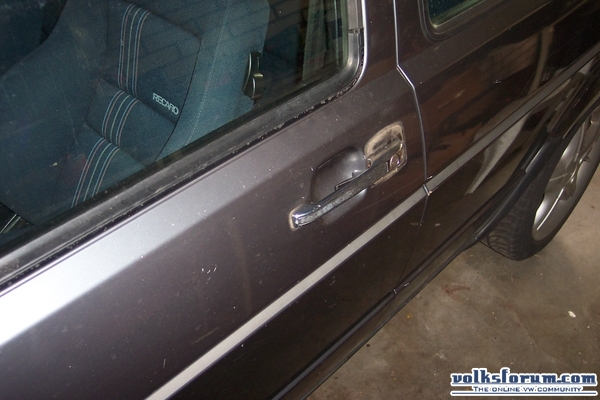

Chrome klinken mk1 inbouwen op een mk2 heeft wat ombouw werk nodig om te zorgen dat de klinken juist passen.
links het oude mechanisme en rechts deze uit mijn golf 2.
Uit het mechanisme van de golf 2 heb ik het palletje nodig wat door de hendel word gekanteld welke vervolgens op het mechanisme in de deur zelf drukt. Dit drukt bij een golf 2 omlaag.
Dus tussen de 2 zwarte lijntjes heb ik het eruit geslepen en vervolgens in de juiste lengte (zie gele lijn) gepast zodat hij ook bij de chrome klink op 1 lijn zit met het asjes van de hendel. (zie blauwe lijn)
Waardoor uiteindelijk vier van bovenstaande overblijft. Waarvan er in twee het palletje met asje komt en de andere twee als geleider werken net als in de orginele golf 2 klinken.
De stukjes erin gezet en vast gelijmd. ik laat het nog een paar uur drogen en dan kan ik alles weer in elkaar zetten en de klinken eindelijk plaatsen
Links kun je het palletje liggen welke met het asje over de pasgemaakte beugeltjes gaat.
eindresultaat 2 drogende klinken

eerste klink in elkaar gezet en hij werkt!
en even getest of de deur daadwerkelijk opengaat...en ook dat deed hij als vanouds. Morgen definitief plaatsen en ik moet nog wat rubber en ik denk niet dat het verstandig is als ik de doorplates terug plaats ben bang dat dat helemaal geen gezicht meer is.

hee henk, heb je die door-plates nou gepolijst? handig trouwens die beschrijving van de ombouw! ik had al een duitse versie, maar zo moet het bij ook helemaal gaan lukken, bedankt en succes met je frikandel! Sander
  #232
Old 28-06-2006, 15:47
ja heb ze idd gepolijst...vond het wel geinig, was benieuwd hoe het stond...mijn auto staat regelmatig in de stad en hou niet zo van schroevendraaiers onder de klink!
Ombouw is super simpel alleen voordat je alles vastlijmd goed aftekenen waar de 2 stukjes moeten komen en ze precies recht zetten..anders loopt de klink niet soepel en heb je kans dat zodra je hem indrukt hij blijft hangen en dit weer dus voor onnodig extra werk zorgt.
