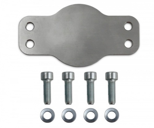

Originally Posted by splituser
Die plaatjes met o ring er in zijn niet meer te koop , wij gaan m in solid works zetten .
Je hebt wel nog deze, maar vrij duur:
https://bahnbrenner.com/vw_audi/pro...nd_Coil_Bracket
en deze, nette prijs maar volgens mij zit daar geen groef met afdichtring in dus die zal waarschijnlijk gaan lekken:
https://www.epytec.de/de/vw-golf-ca...lussplatte-2351

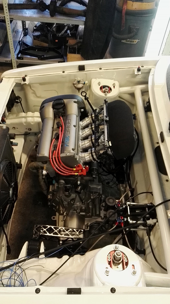

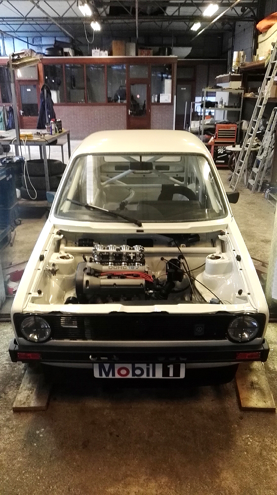

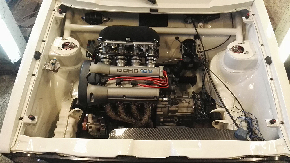

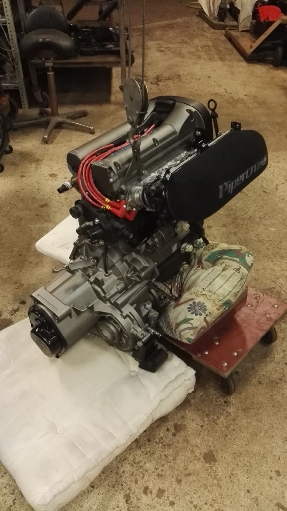

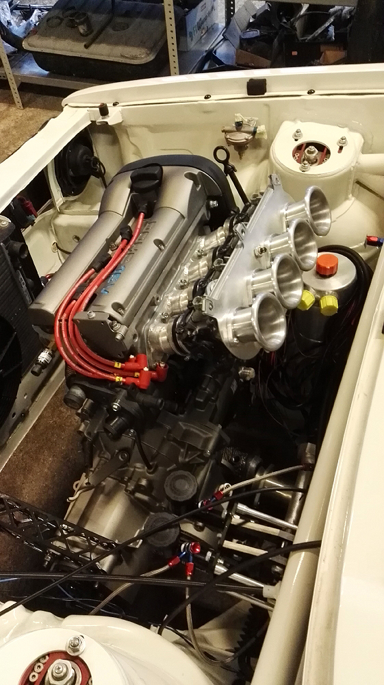

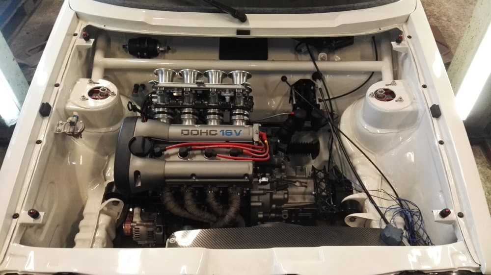

En een kleine maar mooie update:
De motor hangt in de auto!
Ik heb alleen helaas wat snelle telefoon-fototjes.
Eerst even de bak ertegen aan:
En een half uurtje later, hoppa!
En omdat het zonder filter nog veel mooier is:
Het past allemaal maar net (niet) met de motorkap:

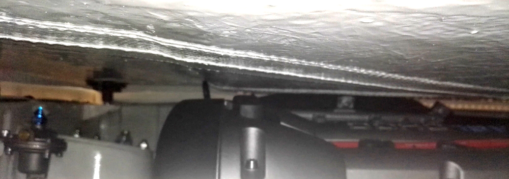

Hier zie je dat de peilstok de motorkap raakt. Dat vermoeden had ik al maar is niet echt een probleem want zo in te korten. Het luchtfilter zit ook heel krap op de motorkap, maar ik heb de motor nog iets kunnen kantelen waardoor het iets meer ruimte kreeg, en de motorkap hangt iets door wat nu ook al iets is verholpen. Ik denk dat ik op de plek van het middelste bevestigingspunt van het filter (hoogste punt) Een soort rubbertje onderop de motorkap ga plakken, zodat als het elkaar mocht raken, er niks beschadigd:
Plaat je ter afsluiting :

Hoe ga je zorgen dat je koude lucht aanzuigt op die plek? Lijkt me lastig om er een airbox oid in te maken.
  #2354
Old 20-02-2018, 09:20
knarfmk1's Avatar
knarfmk1 knarfmk1 is offline
Posts: 4,053
Originally Posted by MartinGT
Kunst!
Ik zie nu al uit naar het eerste rollenbank filmpje!
Haha ik ook!
Ik ga in eerste instantie zo met het filter rijden. Omdat ik de ITB's nooit gepast heb onder de motorkap (want de motor stond bij de tuner..) was het al spannend of het filter: onder de motorkap; voor de kooi; en boven de oilcatchtank zou gaan passen. Rond de kooi en de catchtank heb ik voldoende ruimte, onder de motorkap past dit gelukkig net.
Later wil ik wel nog overgaan op een airbox ala zoiets:
Waarschijnlijk past deze echter niet met de motorkap, vandaar dat ik eerst ook met een filter ben begonnen want die is wat kleiner
Als het niet past dan moet het spruitstuk aangepast worden zodat de ITB's iets meer horizontaal gaan staan.
