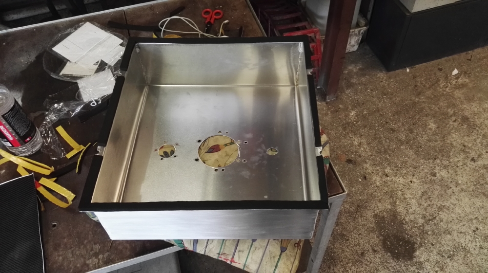

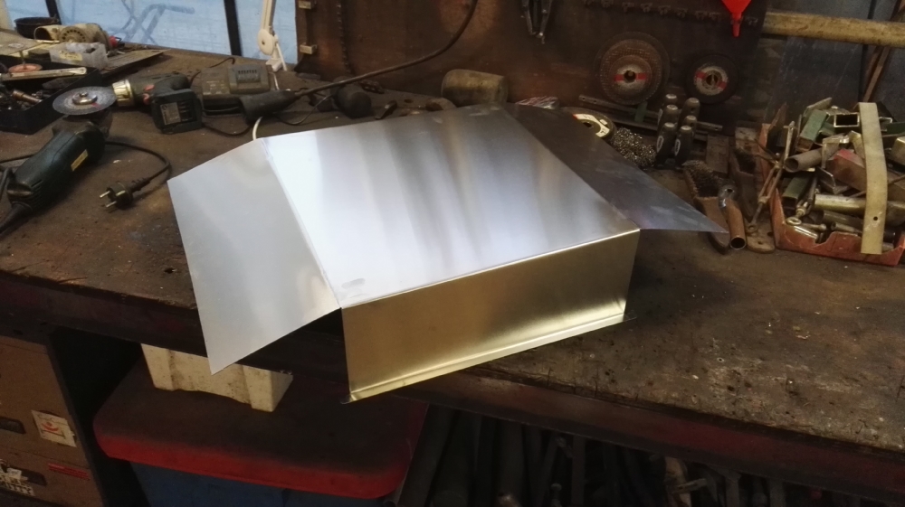

Ik wilde e.e.a. bij een ongeval of koprol (niet dat ik dat van plan ben ) wat veiliger maken. Daarom heb ik om de tank een brandschot van aluminium gemaakt, en een terugslagklep in de vulhals aan de tank gemaakt.
Ik had het brandschot opgemeten en in 3d gezet, daar een plaatuitslag van gemaakt en deze laten lasersnijden. Vervolgens ben ik met mijn eigen mini zetbankje in de weer gegaan:
Alle benodigde gaten er in gemaakt, gelast in de hoeken en brandvertragend afdichtschuim op de randen en voila:

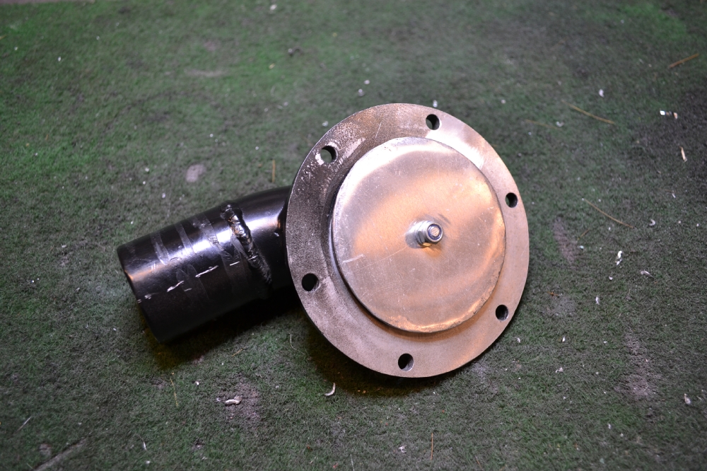

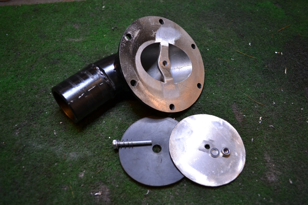

Daarnaast de vulhals aangepast, ik heb hier een bruggetje in gelast.
In het gat van het bruggetje komt dan een bout met een veer die de ronde klep en viton rubber tegen de vulhals aan houdt. De veerkracht is zo gekozen dat deze open gaat als het gewicht van een beetje benzine door de vulslang er op komt te liggen, en dus de tank vult.
Mocht ik ondersteboven liggen en de vulslang is losgeschoten of er zit een gat in, dan houdt deze klep de benzine tegen, wat mij toch een stuk veilig lijkt
Bovendien heb ik de vulslang gewisseld voor een transparante, zodat ik ook bij het vullen kan zien of de tank vol is, en dus niet alsnog de hele vulslang vol benzine zit. Ook heb ik de vlotter aangepast voor een die wel werkt met de originele meter (leeg 240ohm - vol 33ohm)

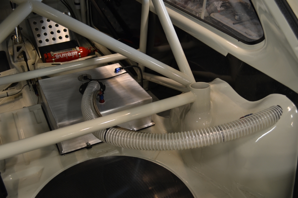

Het brandschot nog even mat geschuurd en dan is het eindresultaat:
Al met al ietsje extra gewicht maar wel zo veilig leek me

Dat ziet er erg mooi uit. Goede keuzes gemaakt.
Ik zou wel even kijken dat je de vulslang ook tyrapt aan de kooi met rubbertje er tussen. Gaat anders trillen bij het rijden.
Kan het niet goed zien op foto, maar heb je ook een rubber geplaatst op de positie waar je slang je wielkuip naar binnen gaat? Lijkt er op dat je dat bij de zwarte slang wel had gedaan.
