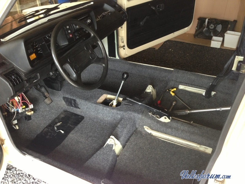

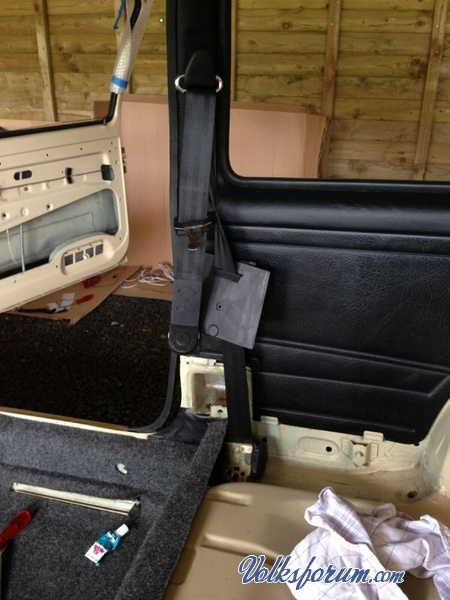

Bezig gehouden met het geluid.. Vanachter in de hoedenplakdraagers zaten 2 niet originele boxen van 13cm. Op foto zie je hoe ze dat er in gekregen hebben. (Slijpschijf)
Aangezien dat dus al was aangepast, zet ik er ook maar nieuwe 13cm boxen in.
Kabeltje zo kort mogelijk gehouden
Resultaat
En het dashboard had ik van de week al afgewerkt

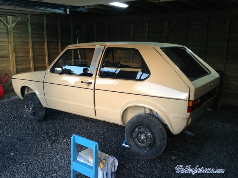

Ruitjes er in
Alleen de voorruit zit niet lekker, morgen eens naar kijken.

de fot's werken niet, maar je moet de raam een keer langs de randen aanduwen, dan schiet hij wel op zijn plaats.
