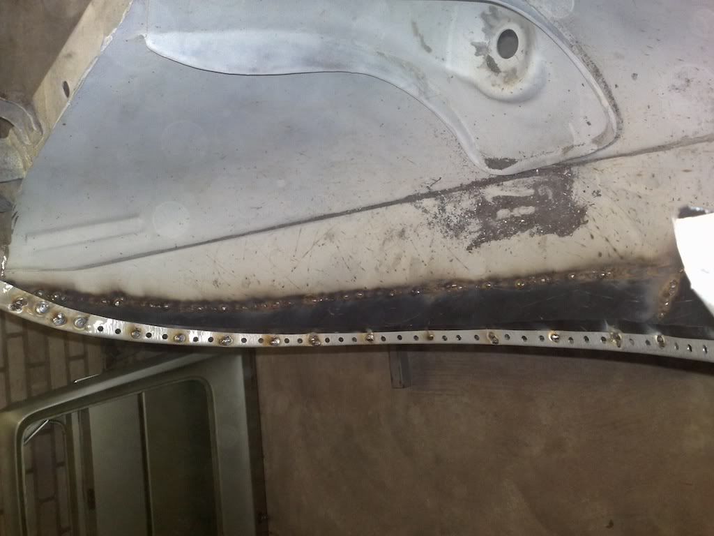

Van de week nog wat plaatwerk opgehaald. Namelijk de goede binnen wielkast rand en een dorpel. Kwam Erik nog tegen bij de VW Dealer, kun je zien dat wij echte VW fanaten zijn
Binnen wielkastrand eruit:
En weer erin:

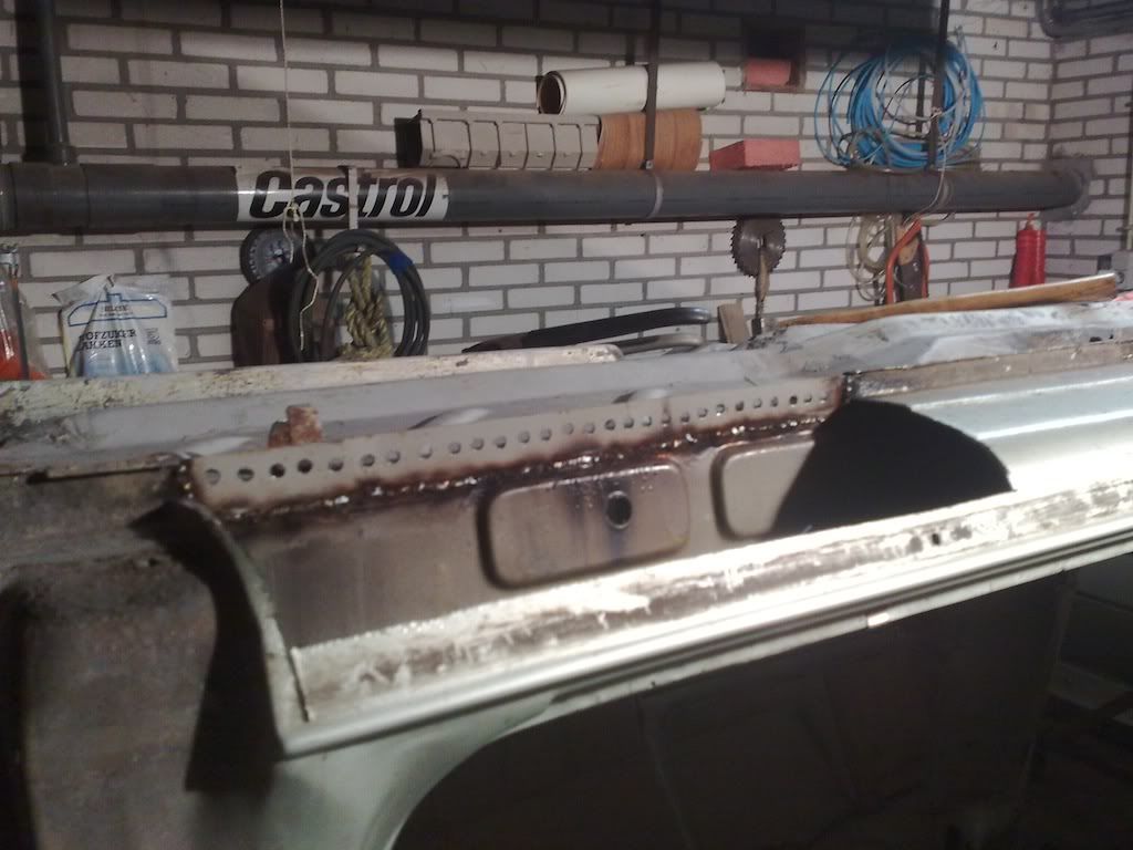

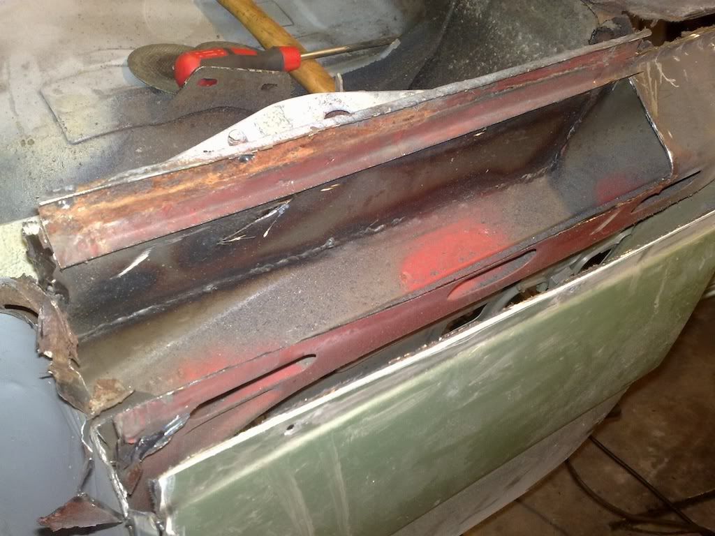

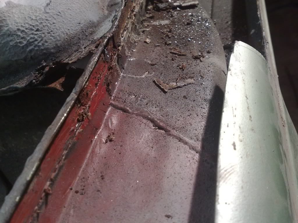

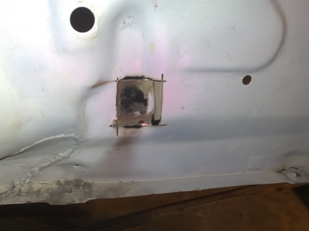

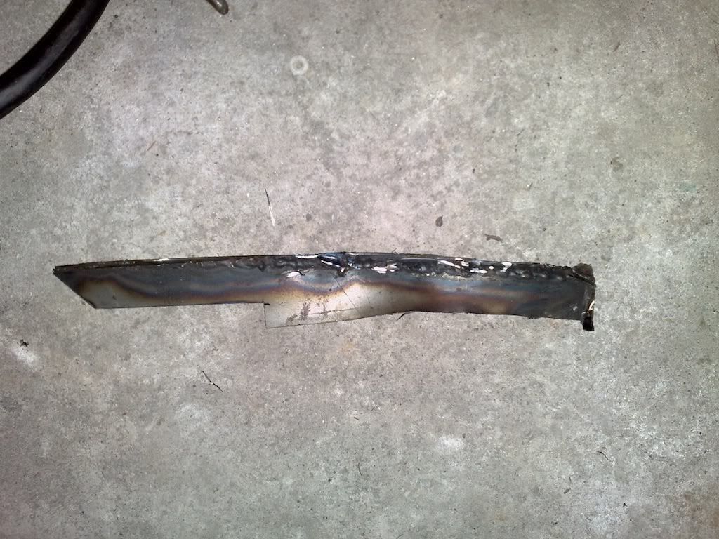

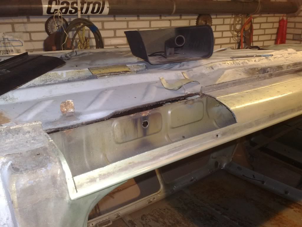

Vandaag het achterste deel van de dorpel eruit geslepen.
Daar ontdekten we dat er ook al gelast was
Het gelaste er maar uit geslepen:

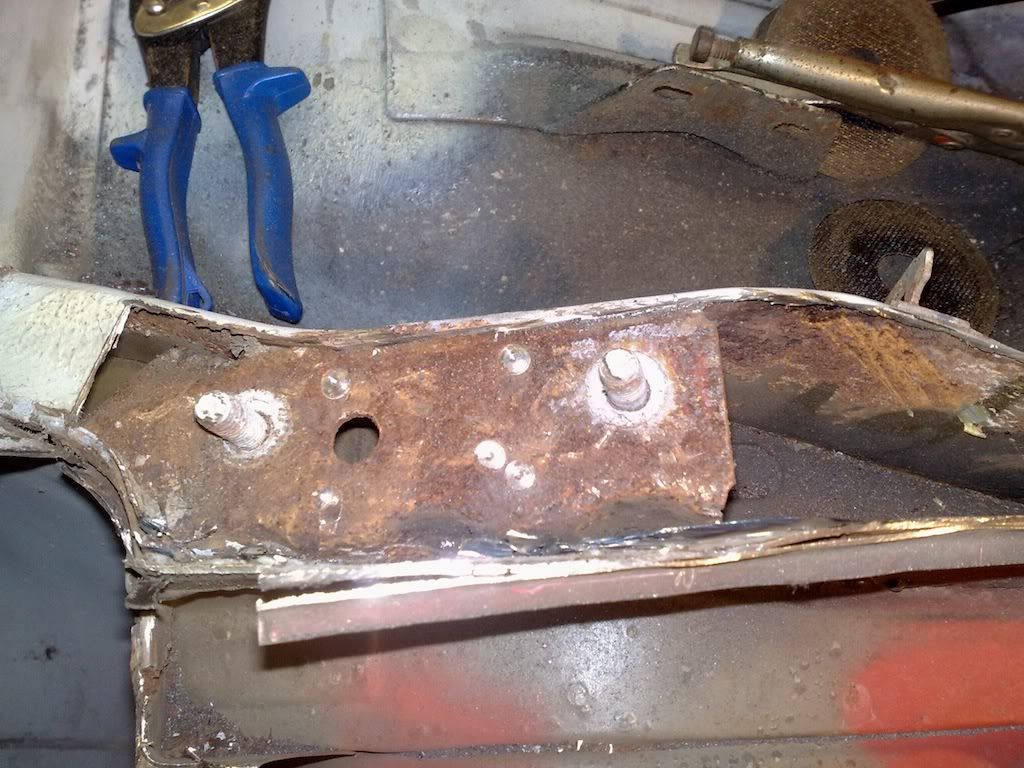

En de volgende roest tegen gekomen. Dat wordt weer flink lassen / slijpen dus

Zo blijf je maar bezig Maar als het straks af is weet ik iig zeer zeker dat er geen roest op de auto zit

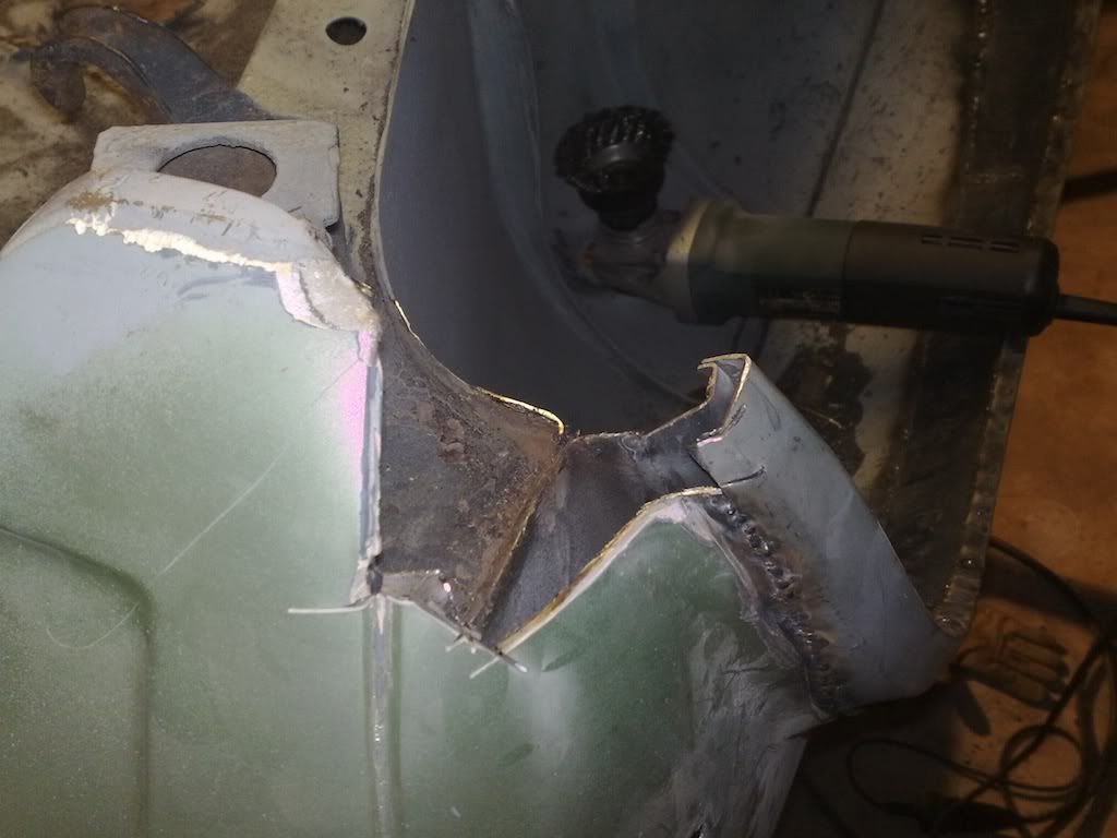

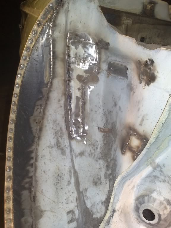

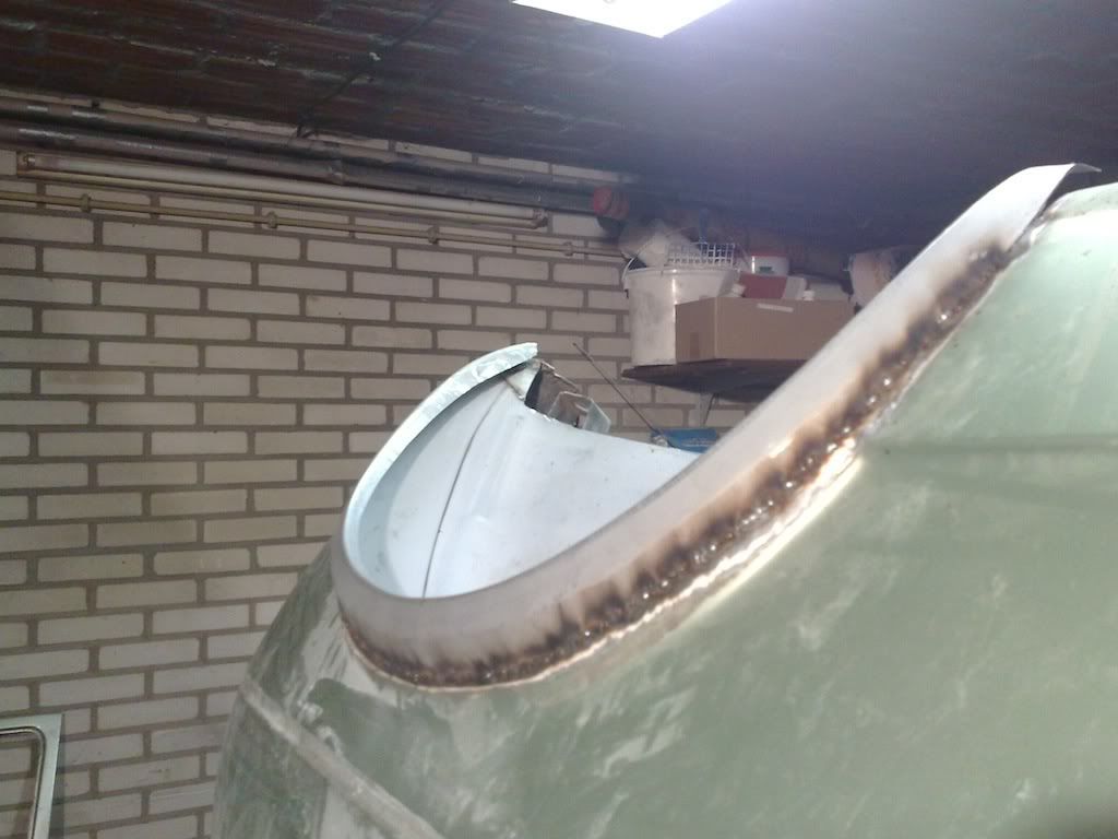

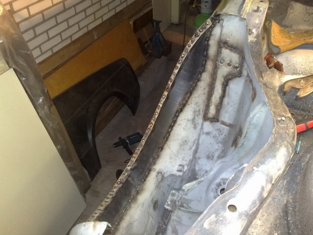

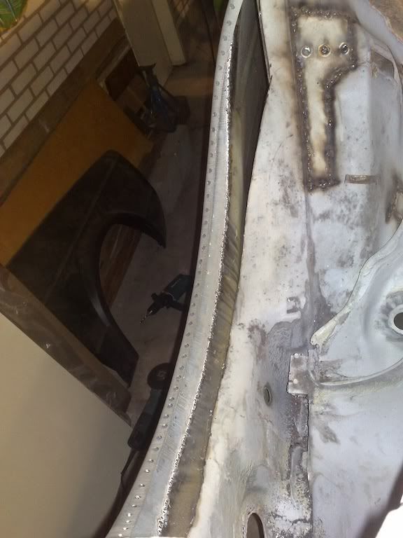

Allereerst begonnen met de buitenste wielkast rand in te lassen. Met dit als voorlopig resultaat:

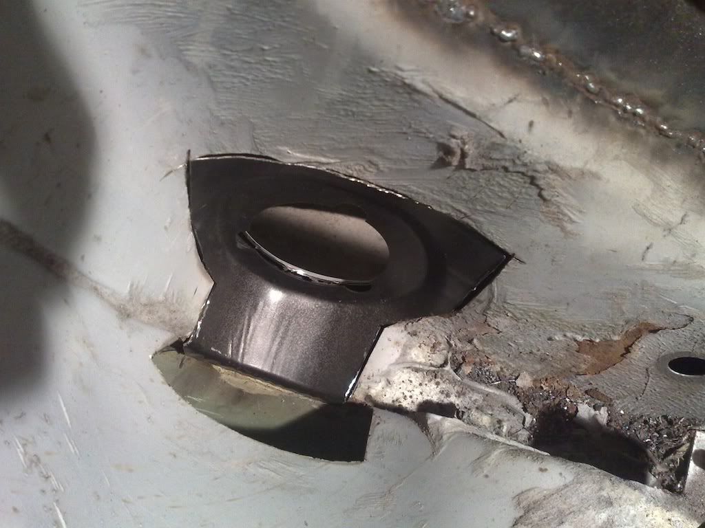

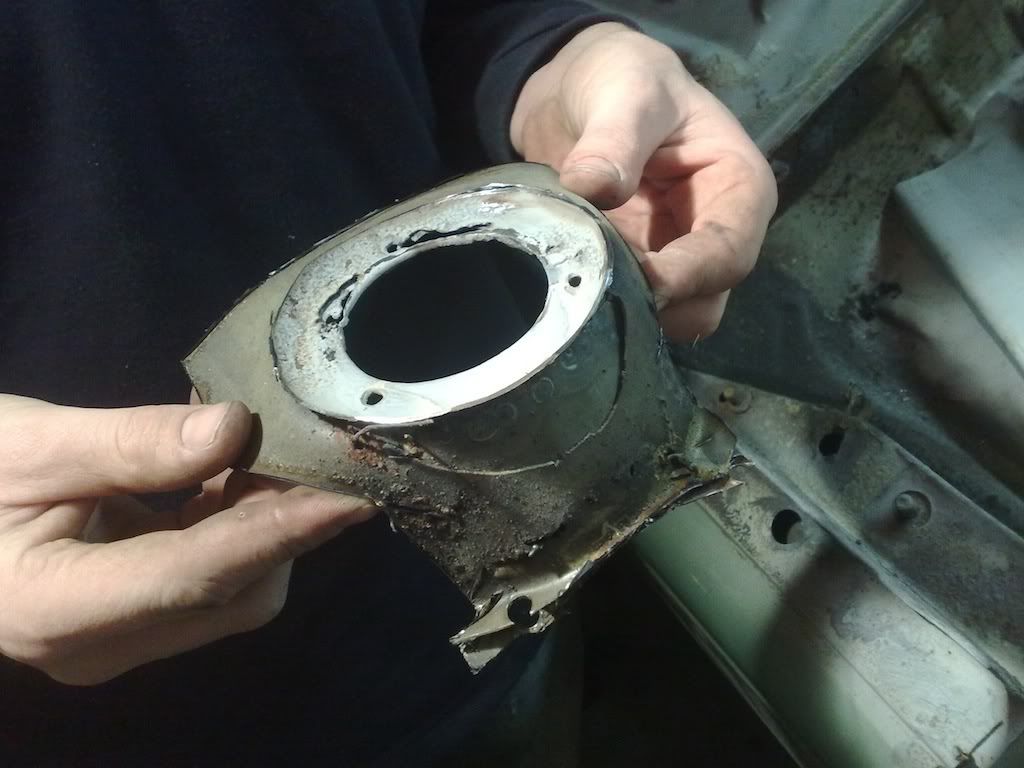

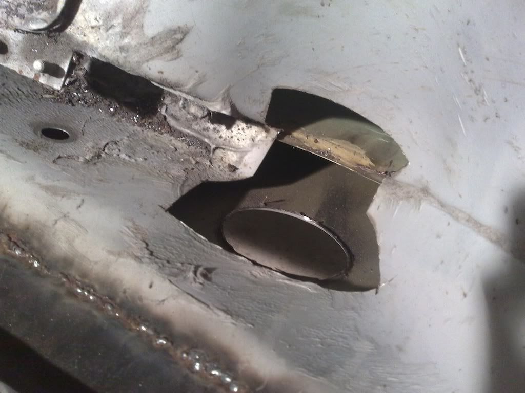

Daarna aan de binnenkant wielkast van de tank opening begonnen.

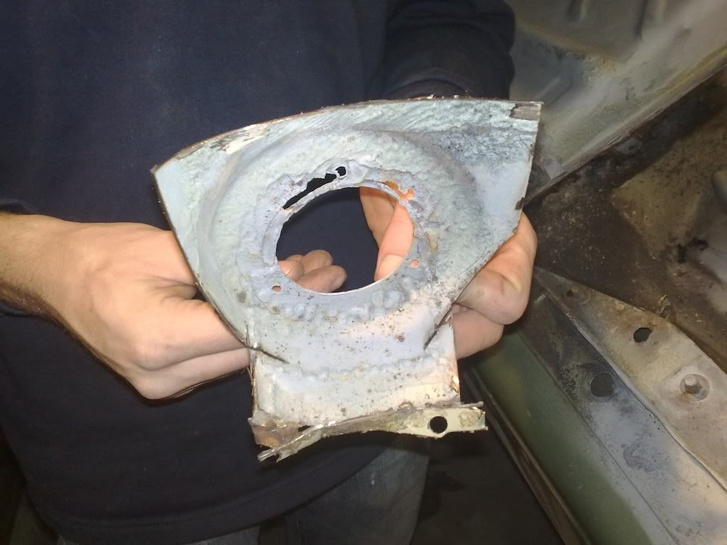

Zoals te zien is, was dit stuk flink rot en was er al aardig aan gebakken.

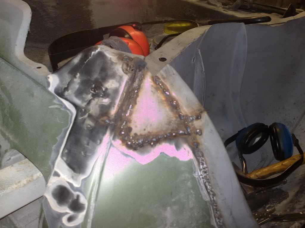

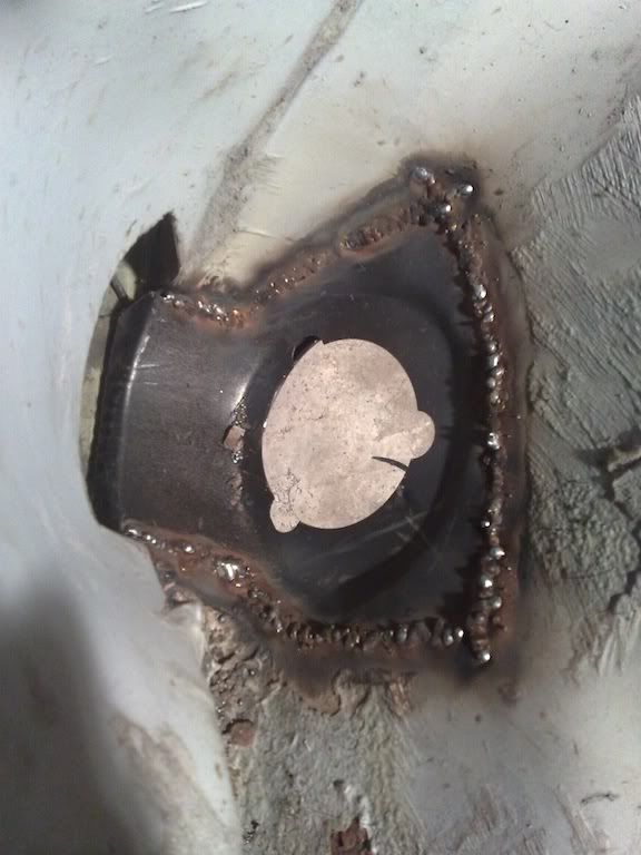

Stukje pas gemaakt.
En weer ingelast.

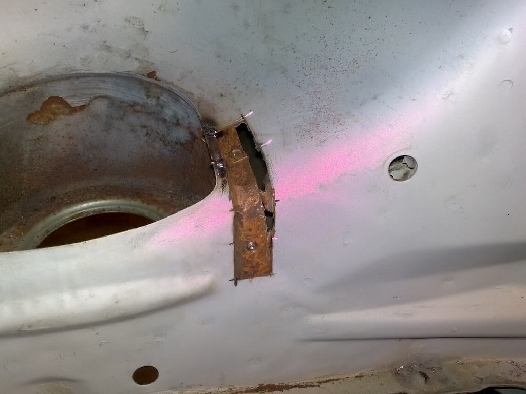

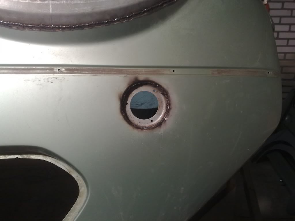

Tenslotte nog het buitenste gedeelte van het tank gat gedaan:

Ja zijn inderdaad niet de makkelijkste punten, maar opzich vind ik ze nog wel te doen. Al vind ik deze weer wat vervelender doordat het een 3-deurs carrosserie is en er al eens gelast is. En dan niet netjes met omgevouwde kanten en puntlassen maar dan echt alles gewoon aan elkaar gebakken is.
En vind de tankhalsoppening die we vandaag gedaan hebben een vervelendere plaats, al viel hij vandaag erg mee. Bij mij vond ik hem veel lastiger. Kom misschien ook omdat hier er meer is uitgeslepen. Ik had alleen de binnen stuk dat alleen in de wielkast zit. Dus niet helemaal binnen
Maar ging vandaag eens allemaal goed gelukkig.

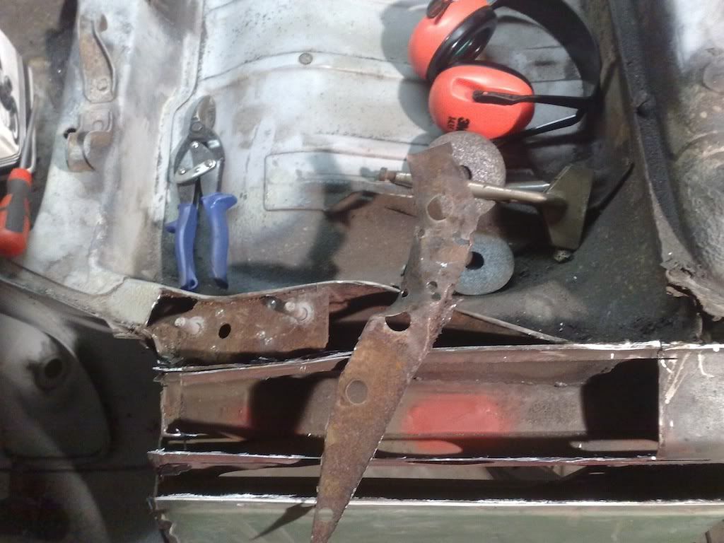

Weer wat nieuws van mijn kant. Helaas heb ik deze week niet veel kunnen doen. Van de week samen met Erik nog naar Zeeland afgereisd om daar een originele bumper voor hem op te halen. Dus die avond niks vooruit gekomen, maar ach het was ook voor een goed doel!

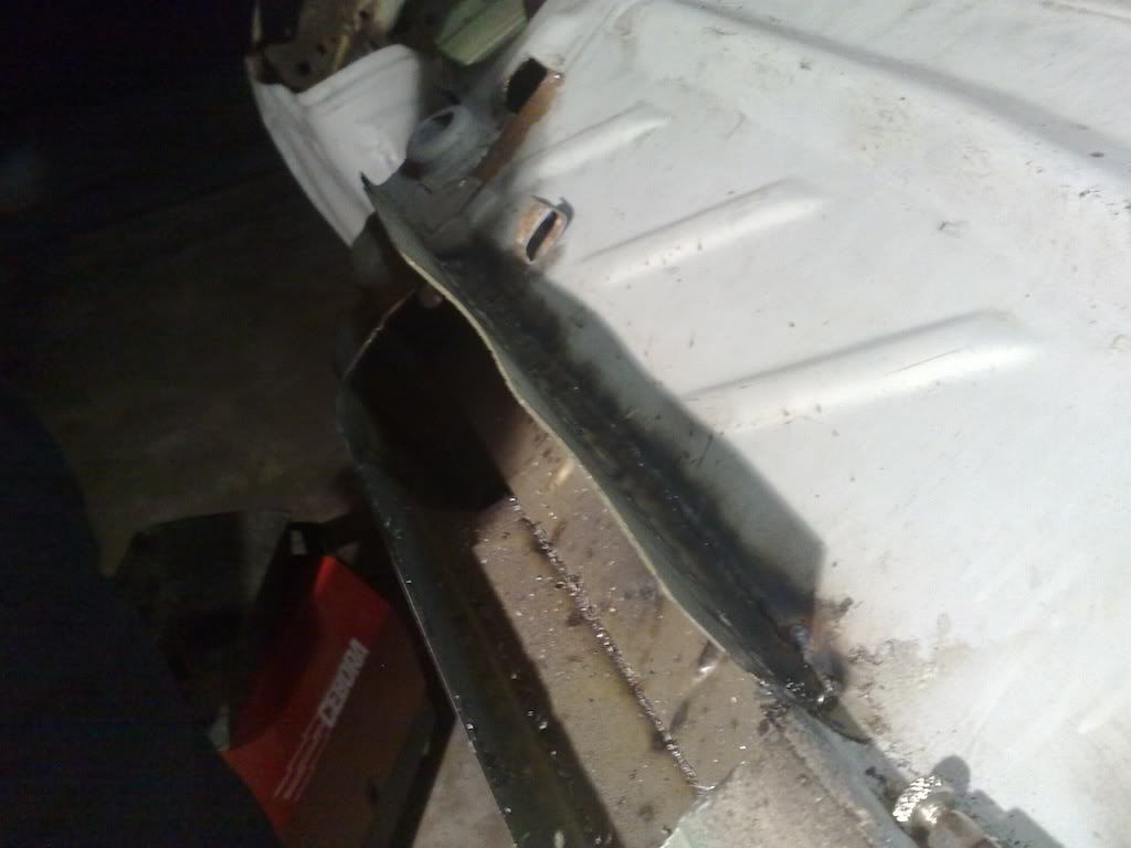

Al een begin gemaakt met het afbramen van de gelaste delen:
Slecht stuk uit de dorpel geslepen:

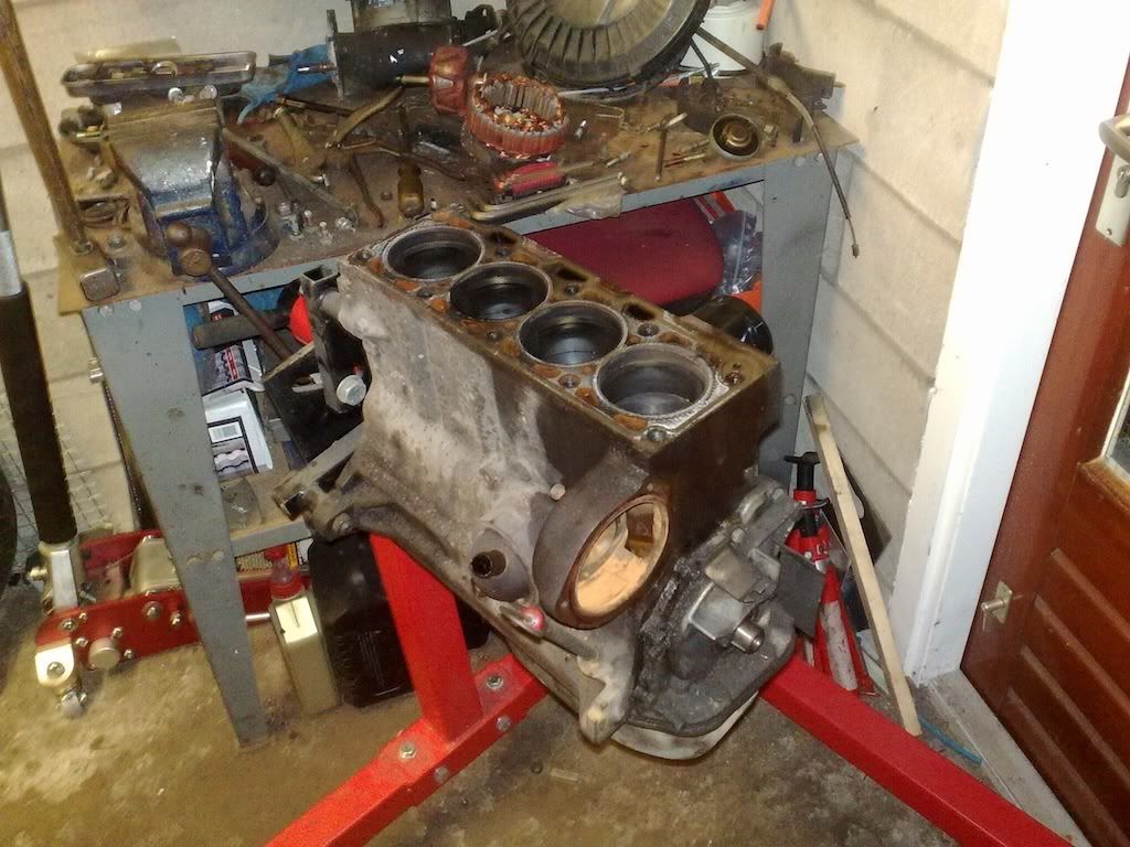

Gisteren waren we van plan om weer verder te gaan beunen, helaas was m'n oma niet thuis dus konden we niks aan de auto toen. Bij mij thuis maar alvast wat onderdelen gaan zoeken die ik zometeen maar eens ga bestellen. Daarna het zinkwerk bij elkaar gezocht en het blok tot zover uit elkaar gehaald. Het ziet er echt nog als nieuw uit!

[QUOTE=Het ziet er echt nog als nieuw uit!
ja, dacht ik ook bij mijn blokje,
komt emming er aan met zijn micro meter
nieuwe overmaat zuigers en kleppen en zittingen dus.....

Nouja, ik ga i.i.g. niet honen en nieuwe zuigers erin duwen omdat ik ooit misschien toch een ander blok erin wil gaan lepelen. En het blokje heeft ook maar héél weinig gelopen, wat je er ook wel degelijk aan kunt zien

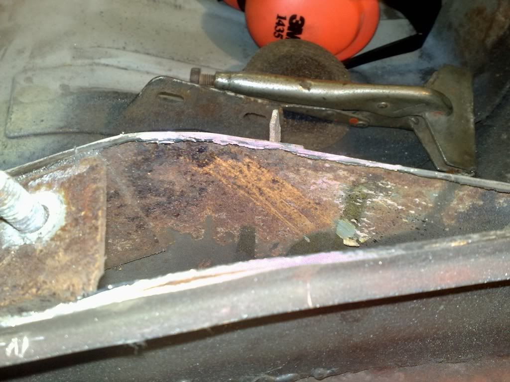

Helaas nog wat roest gevonden:

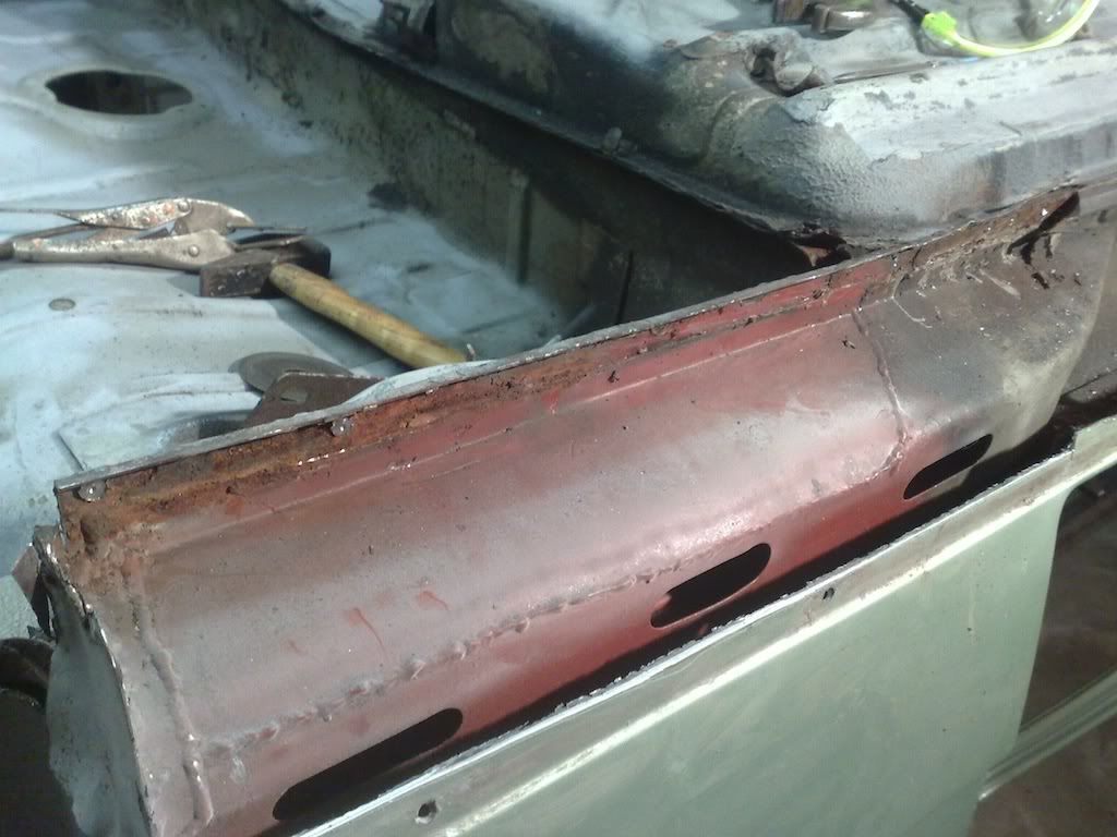

Van de week waren de eerste onderdelen binnen gekomen:

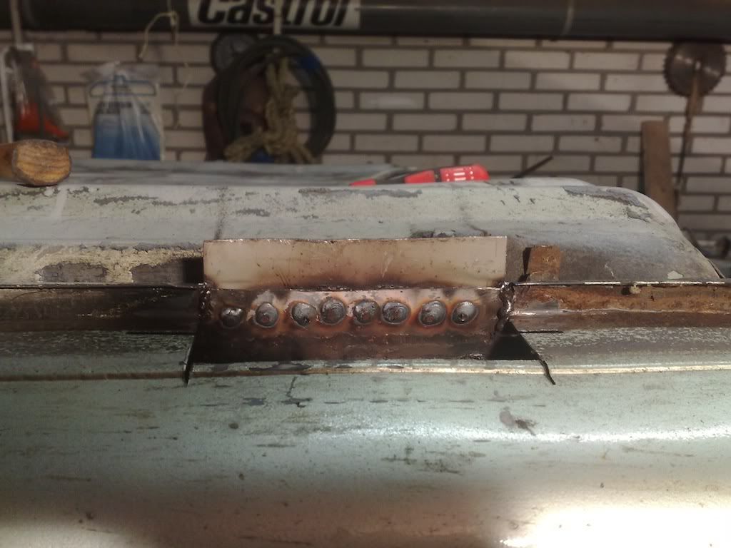

Natuurlijk hebben we ook weer de handjes laten wapperen en zijn we eerst begonnen met de bodemplaat:

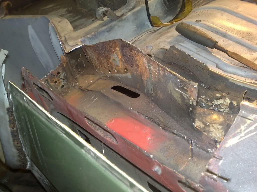

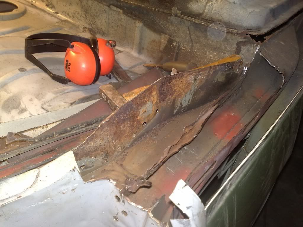

Na de bodemplaat zijn we met de achteras ophanging verder gegaan. Zo te zien was het echt bak en braad en plaat op plaat waardoor het is gaan roesten. Hier een duidelijk voorbeeld van plaat op plaat:
Na een poosje de ophanging eruit gesloopt:

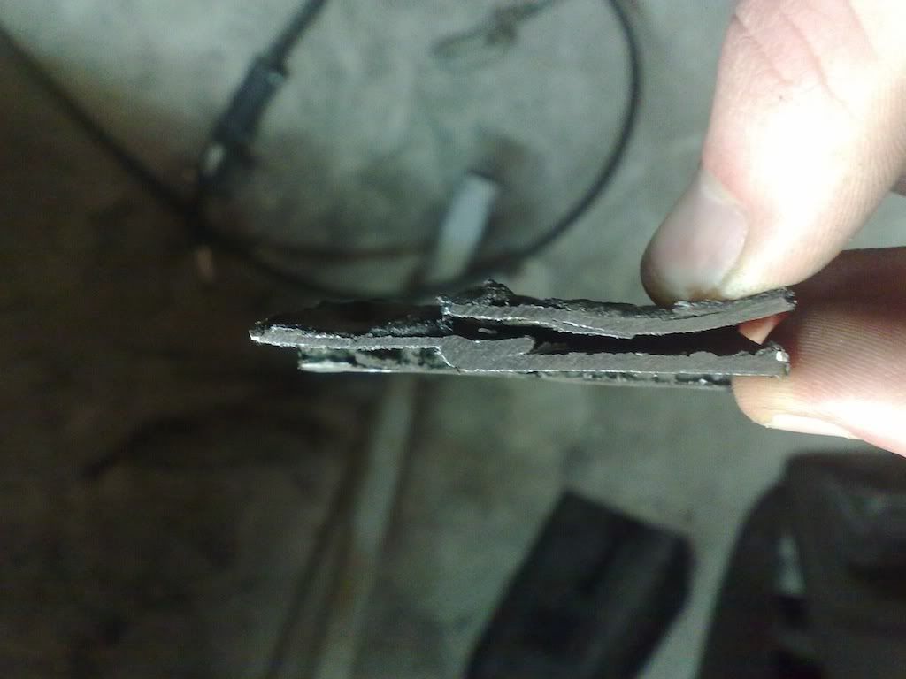

De plaat die ze erin hadden gelast, natuurlijk ook weer over de oude plaat heen ipv erin gelast

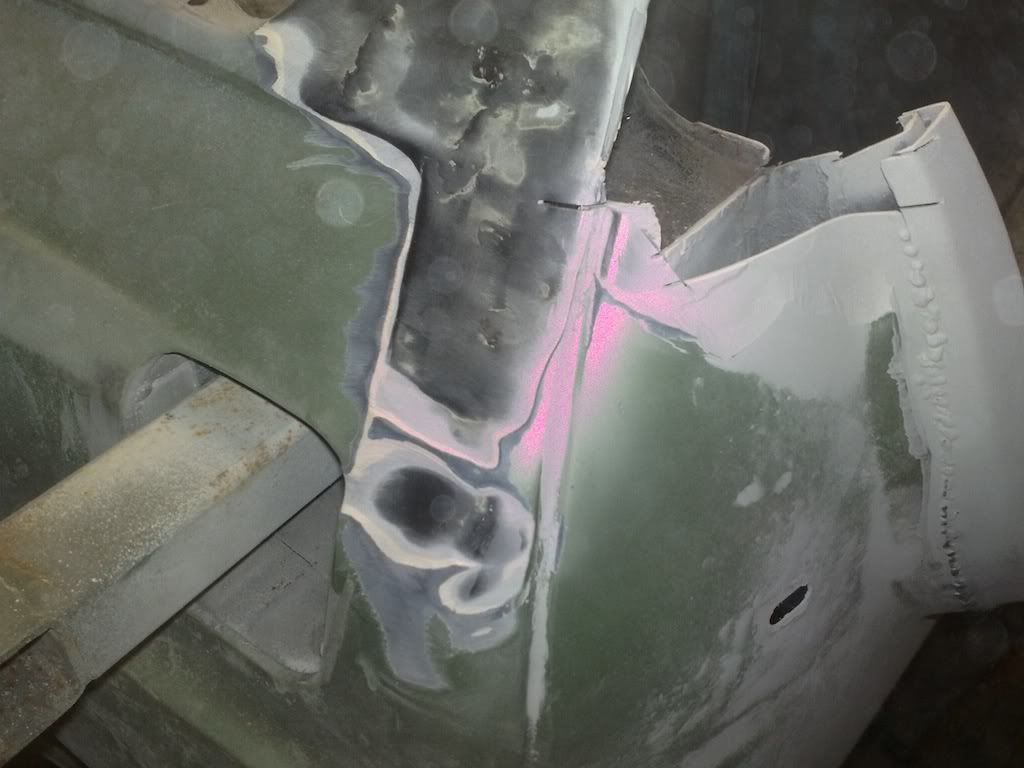

Hier is duidelijk te zien hoeveel plamuur is gebruikt, niet normaal gewoon.

Het is inderdaad een aardige plamuurbak, op 1 plaats zat er zeker 3/4 mm op.
Het lijkt ook gewoon of ze de hele auto in de plamuur hebben gezet.
Maar gelukkig komt daar verandering in.
