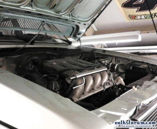

Zo. Het potje xit er inmiddels op
nog geen proef mee gereden dat komt in het voorjaar wel.

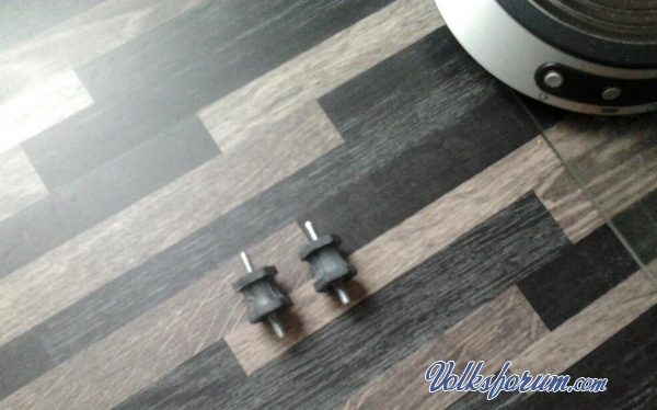

Ik heb 2 trillingsdempers ertussen om het potje mooi op zn plek te laten passen ipv star te monteren en nu dus ook bestand tegen trillingen e.d in het vooronder.
en zo ziet t er nu uit:
Út Fryslân

Ziet er goed uit. Je kan het ook nog mooier maken door er 2 aansluitingen op te maken dit kan mooi bij een 16V. Op de bovenste aansluiting die van de kop, op een onderste aansluiting retour naar de carter (ontluchting) en bovenop zoals nu het filter. Heb je ook geen aftap nodig. Zo heb ik ze ook vaak gemaakt voor 16V in de cross.

Je hebt gelijk.
Ik ga aankomend seizoen kijken wat er gebeurt op de manier hoe het nu zit en mocht dit niet goed werken dan kan ik idd er nog een aansluiting maken zodat het zeg maar "rond kan pompen"
Ik ben nu al blij dat de dampen nu opgevangen worden en dat ik deze troep niet in het inlaattraject krijg.
