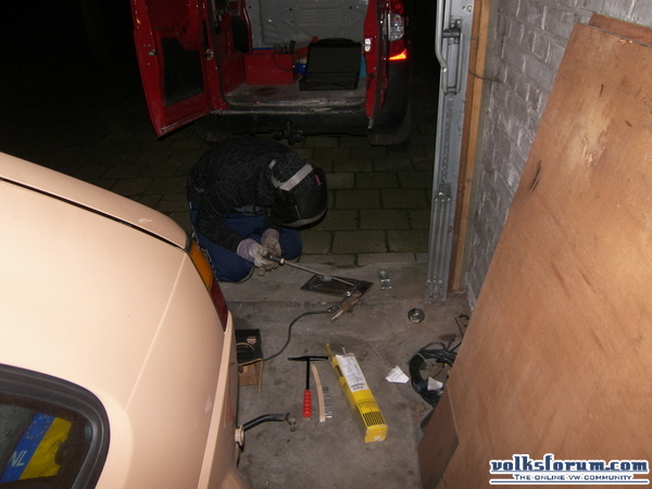

Ben de afgelopen weken weer verder gegaan aan m'n project.
het heeft een tijdje stil gestaan i.v.m. verhuizingen, verbouwingen en andere family car. Een Audi A4 avant.
We hebben het dashboard erin gezet, tellerbak erin gezet. Een plateu voor het schakelmechanisme ontworpen.
dashboard met R32 tellerbak.
verhoging voor plateau schakelmech. lassen.
plateau voor schakelmech. erin lassen.
plateau erin.
schakelmech. erop gezet.
plateau gespoten.
