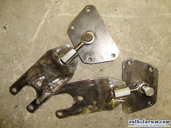

De rechter uniball bevestiging is ook klaar, op naar het volgende puntje.
@snader; de bout waar je het over hebt heb ik wel zien zitten, dat je hier het canber mee versteld wist ik niet (snap ook nog niet hoe dat dan werkt)
De draagarmen hebben nu geen camber verstelling, de hoek is hetzelfde als bij een originele (IRS) kever.

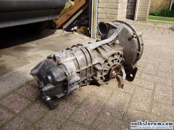

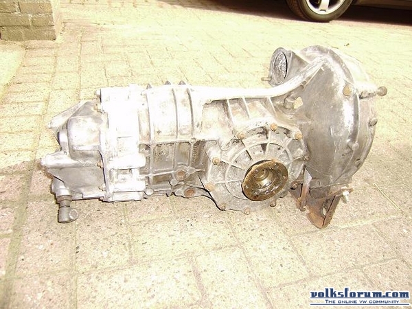

Gisteren begonnen met het opruimen van de schuur die ik al 20 jaar huur, hier is dus ook 20 jaar gestapelt en nooit iets weggegaan, hele klus dus.

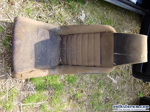

Deze kwam ik ook nog tegen, nieuwe bekleding erop en dit is een hele mooie bestuurders stoel.

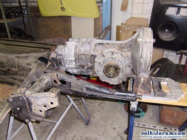

Ook deze "hondepoot" versnellingsbak komt uit de schuur. Gisterenavond ben ik begonnen om het een en ander te passen.
Om een meet startpunt te hebben heb ik de vork tijdelijk weer aan het onderstel gelast.
Paul.

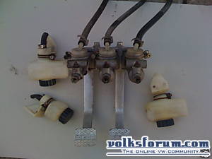

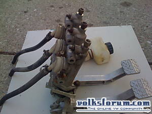

Vanavond weer een leuk onderdeel gescoord via Ebay.

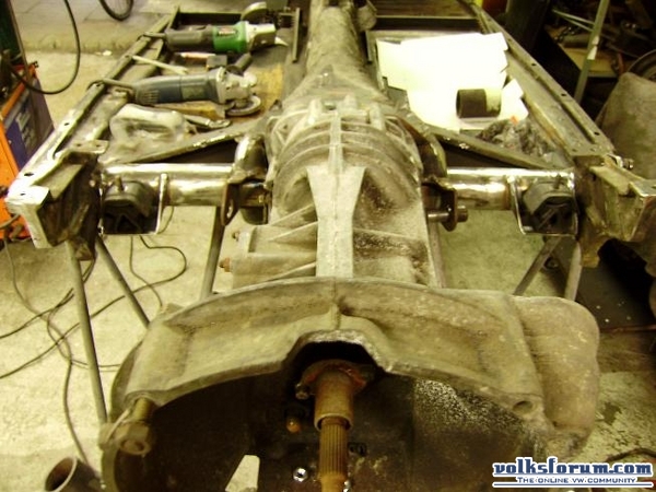

Vandaag na het wegslijpen van de halve torsiebuis, een stuk van het rechter IRS ophangpunt en wat nutteloze bak-uisteeksels heb ik de definitieve plaats van de versnellingsbak gevonden.
De vorken zijn er dus weer af , wel moet ik de torsiebuis en IRS punt nog opnieuw verstevigen.
De bak hangt met tijdelijke steunen op de juiste plaats. 1,5-2cm hoger en 1,5cm verder de auto in dan origineel.
Ook ben ik begonnen met het maken van de steun die onder het koppelingshuis moet komen. Ik heb hier voor maatvoering gebruik gemaakt van originele rubbers die in de toekomst vervangen worden door gele.
Op deze manier denk ik hem aan de kooi te bevestigen, zodat ik altijd de hoogte minimaal kan aanpassen.

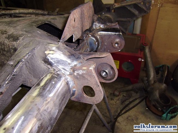

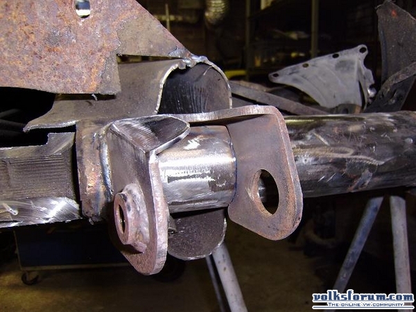

Nadat ik tevreden was over de uitlijning van de achtewielen, ben ik vandaag begonnen met het aflassen van de achterkant.
Om ruimte te maken voor de versnellingsbak, moest er een hoek van de rechter IRS steun af.
Hier heb ik een plaatje gemaakt om die hoek weer op te vullen. Ook is hier goed te zien dat de torsiebuis is open geslepen, en dat er een flink gat zit op de plaats waar eerst de vork zat.
Torsiebuis over de lengte en L+R dichtgelast.
Ook de gaten waar eerst de vork zat moesten dicht, hier is de bovenkant klaar.

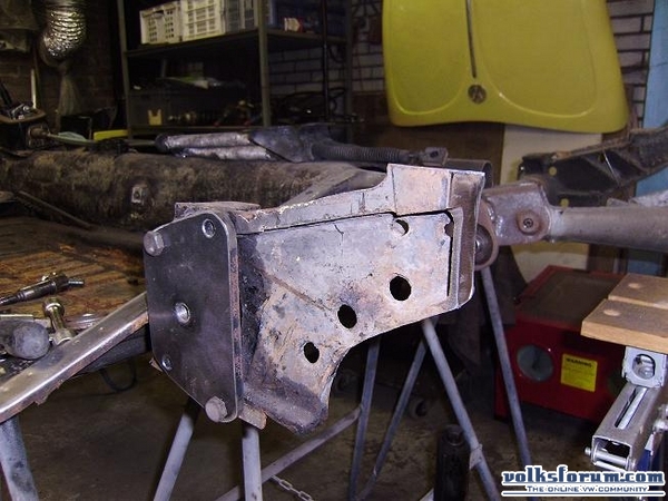

Gisteren het chassis even omgedraaid en de onderkant afgelast.
IRS steunen ook aan de binnenkant gelast, weggeslepen deel van torsiebuis verder afgelast, vork overblijfsel dicht gelast en snede waar de torsiebuis is ingekort afgelast.
Ik had nog nieuwe T2a (snor) motorrubbers liggen, dus leek het me een goed idee deze voor het ophangen van de versnellingsbak te gebruiken.
Dus de versnellingsbak weer op zijn plaats gehangen en bogonnen met de steunen.
Een kartonnen mal voor de bakrubber steun.
Kartonnen mal met bakrubber.
De steun van ijzer gemaakt en vastgehecht.

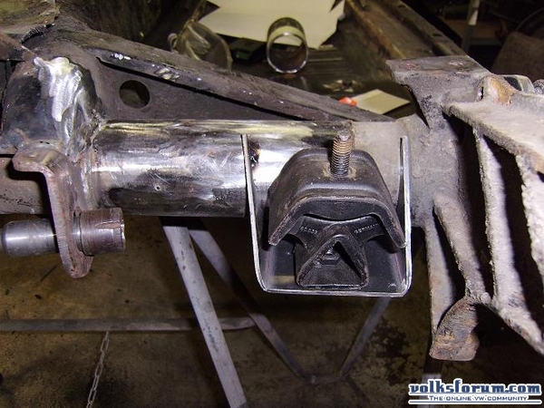

Vandaag niet veel zichtbaar werk gedaan, eerst ook een linker bakrubbersteun gemaakt, beide steunen geheel tegen de torsiebuis afgelast en de rubbers gemonteerd.
