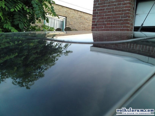

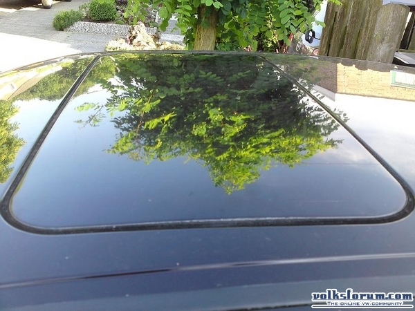

Altijd ellende met die schuif kanteldakjes in een corrado, de mijne deed bij aankoop alleen nog maar kantel en geen schuif beweging meer, sinds vorige week was ook dat over en was ik het goed beu.
de oplossing:
Na een keer een tweedehands corrado dakje gekocht te hebben welke alweer binnen een dag kapot was toen maar overgestapt op een betere optie, een golf drie schuif kantel dak ..jawel dat past zie hieronder wat ik gisteravond binnen een aantal uurtjes voor elkaar had
Als eerste demontage! Dit is heel simpel: doormiddel van het los halen van de abc stijlen, handgreepje passagiers kant en beide zonnekleppen redelijk snel te doen, de hemel kun je via de achterklep eruit schuiven.
dak eruit
hemel eruit
dak eruit
Ombouw:
dakmoter demonteren van het mechanisme als deze erop zit (past overigens niet op het corrado schuif/kanteldak frame andersom wel)
Corrado dakmoter op het golf 3 schuif/kanteldak frame
Monteren Golf 3 dak, gaat op dezelfde punten vast als het corrado frame maar de bouten links en rechts naast de moter kunnen er niet in omdat de bolling van de dak teveel afstand maakt tussen het frame en het dak. Niet erg aantal cm verderop kun je vrolijk verder schroeven.
Ahaa denk je mooi een glasplaat..naja jammer voor je de plaat wijkt teveel af van het dak, dus demonteren die glasplaat.
demonteer vervolgens dit afwerk plastic, die gaat namelijk in de weg zitten met de corrado dakplaat.
en klaar:
vervolgens alles goed testen of hij netjes schuif en kantelt en niet knelt. Vooral de sluiting met het dak controleren zodat dit zo strak mogelijk is, zou jammer zijn als het gaat lekken.
eindresultaat:

Om eerlijk te zijn ben je best snel klaar, het past allemaal heel goed en het meeste werk zit nog in het demonteren en weer monteren van alle afwerk kappen en dergelijke.
Ik kan het iedereen aanraden om ook te doen in zijn corrado het is de moeite dubbel en dwars waard, dit heeft mij nu 30 euro gekost (kosten dakje) en nieuwe geleiders kosten 98 euro per stuk en is veel meer werk.
