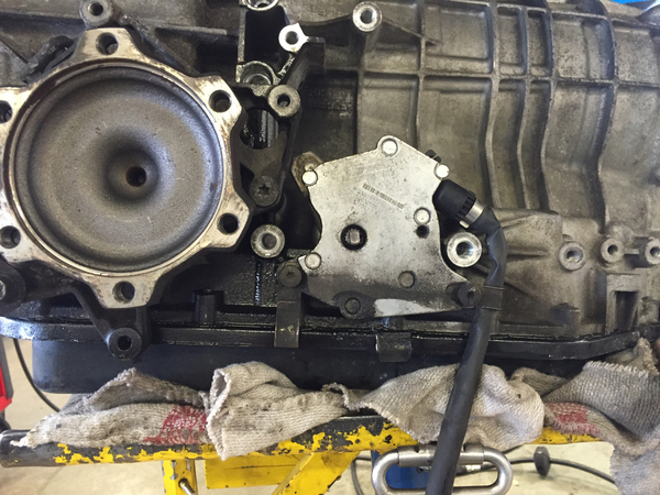

Om 10.00 lag de bak ernaast en heb ik de 'schade' opgemaakt:
ATF-olie is gelukkig schoon, zal geen grote ellende in de bak zitten met de revisie. De standensensor F125 deze registreert in welke versnelling hij staat stond in storing dus komt een nieuwe op.

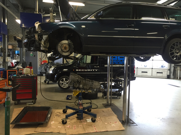

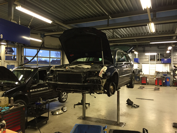

De lucht in en neus eraf
Uitlaat en cardan weg

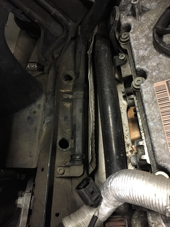

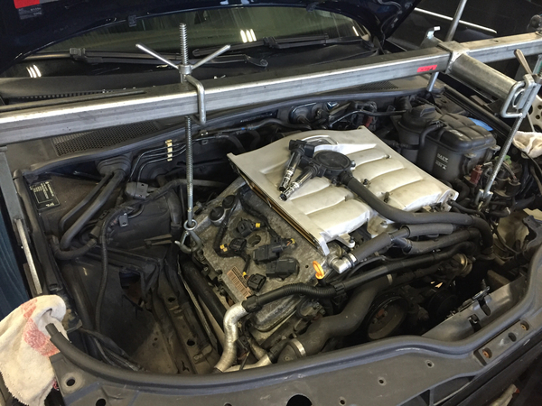

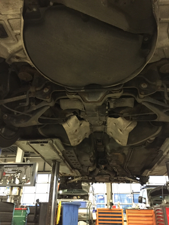

Motor ophangen, subframe compleet los, motor laten zakken zodat bak ook zakt en kantelt en eraf dat ding
Voor het idee mbt de 'ruimte' bij de rechter langsdrager
De defecte baksensor

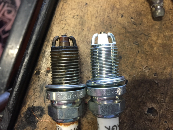

Bougies vervangen, interval is 60.000km, dit zijn ze na 40.000, allemaal hebben de kopjes soort paddestoeltjes

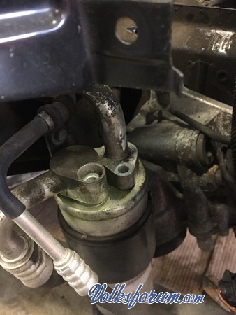

Airco leeggehaald en hier twee nieuwe o-ringen geplaatst

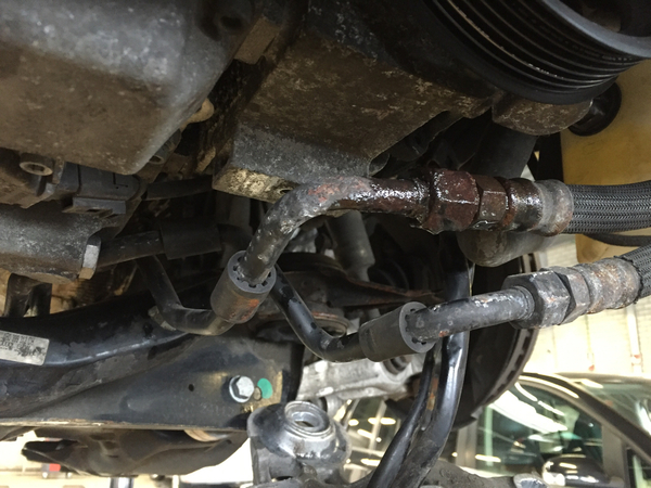

Mega rotte olieleiding van de ATF, hier gaat uiteraard een andere op voordat hij lek is

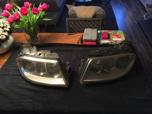

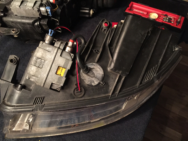

Dan de koplampen, ik wilde ze graag nogmaals polijsten alleen dat moet je steeds bijhouden dus ga ze laten sealen met blanke lak. Omdat ze toch los zijn heb ik de xenonlenzen eruit gehaald deze schoongemaakt, echt een mega verschil!

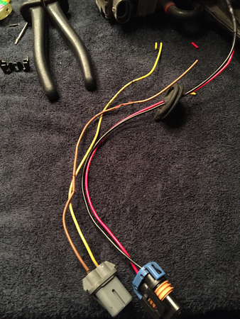

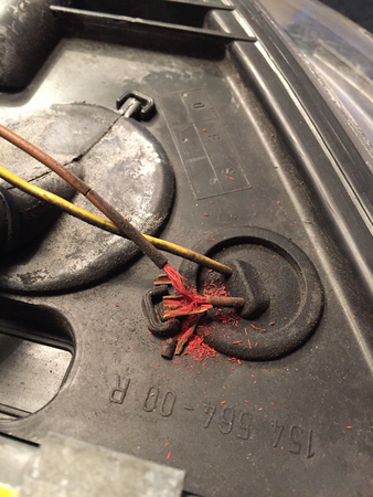

Ben ook een rotte kabel tegengekomen welke ik compleet vervangen heb en tevens de steuntjes vd xenonlenzen vastgezet, anders zag je heel af en toe de lens een beetje trillen. Er komt ook een nieuw steuntje op bij een koplamp want deze is gebroken.
Hier de lens, met m'n vinger even een kruis op gemaakt, van binnen en buiten schoongemaakt.
