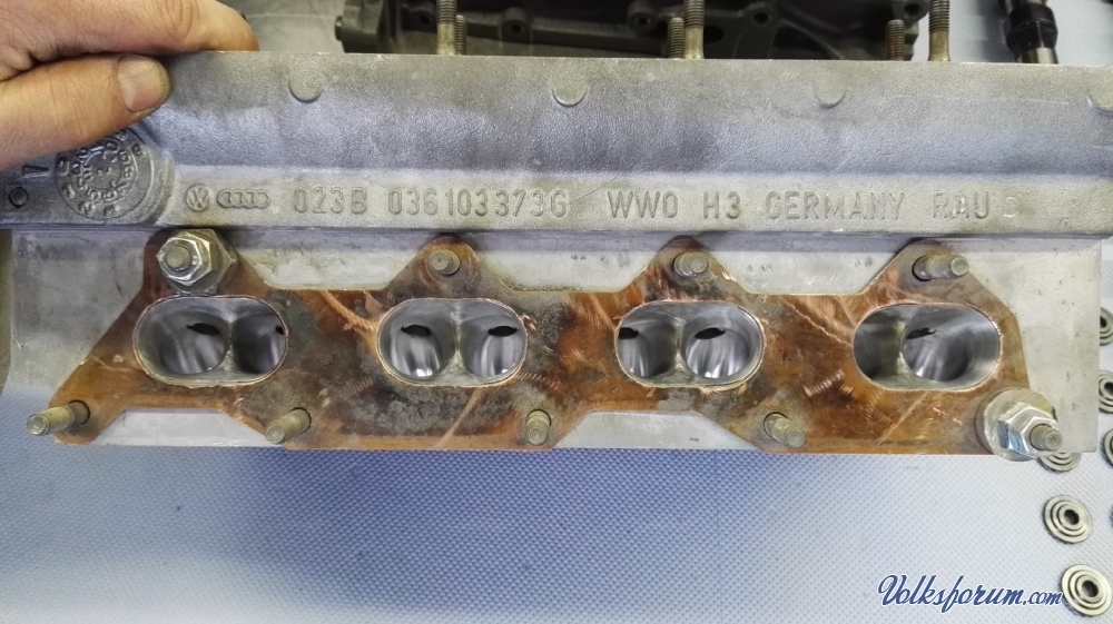

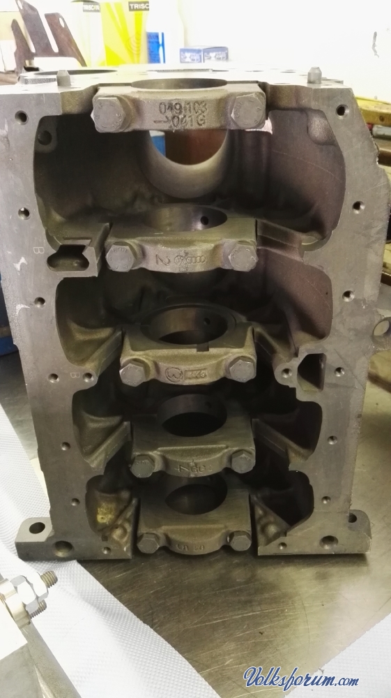

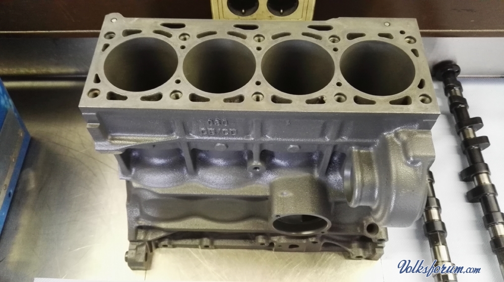

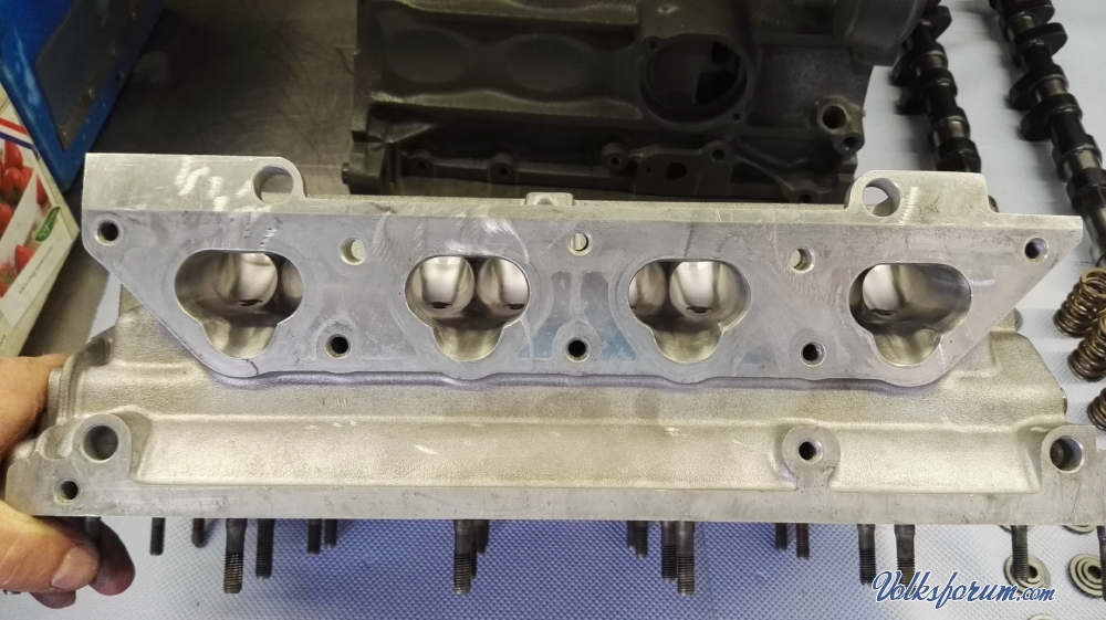

Na een paar dagen in het Zwarte Woud, ben ik op de terugweg ook nog even bij de motorbouwer langsgeweest. Het blok is bijna klaar, hij wacht nog op de zuigers om het compleet af te maken. Maar het ziet er nu al goed uit!
Blok volledig gereinigd, een dag in een zuurbad gelegen om alle afzettingen en vuil, ook uit de kanalen te halen, en gespoten. Cilinders geboord, honen moet nog.
In- en uitlaat kanalen bewerkt, en op de flowbank getest:

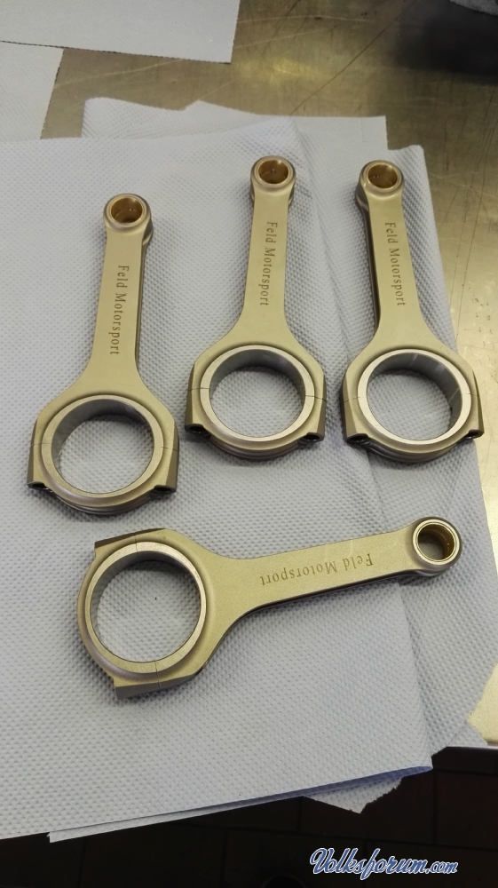

Nieuwe stalen drijfstangen:

Hoeveel graden zijn de nokkenassen Frank?
Drijfstangen zijn die uit keuken?
Dat weet ik niet precies, krijg de specs later nog, is iig afgestemd op de motor. Hoe bedoel je uit de keuken?

Originally Posted by knarfmk1
Thanks mannen, is heerlijk spul om te zien!
Of zij deze zelf geproduceerd hebben of dat het ontwerp alleen van hun is
