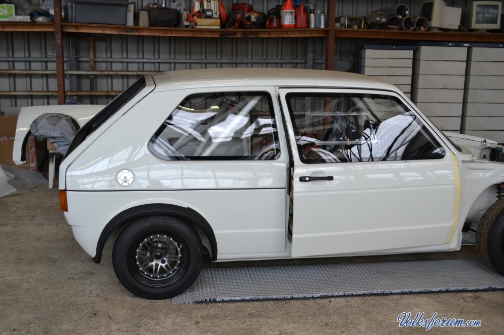

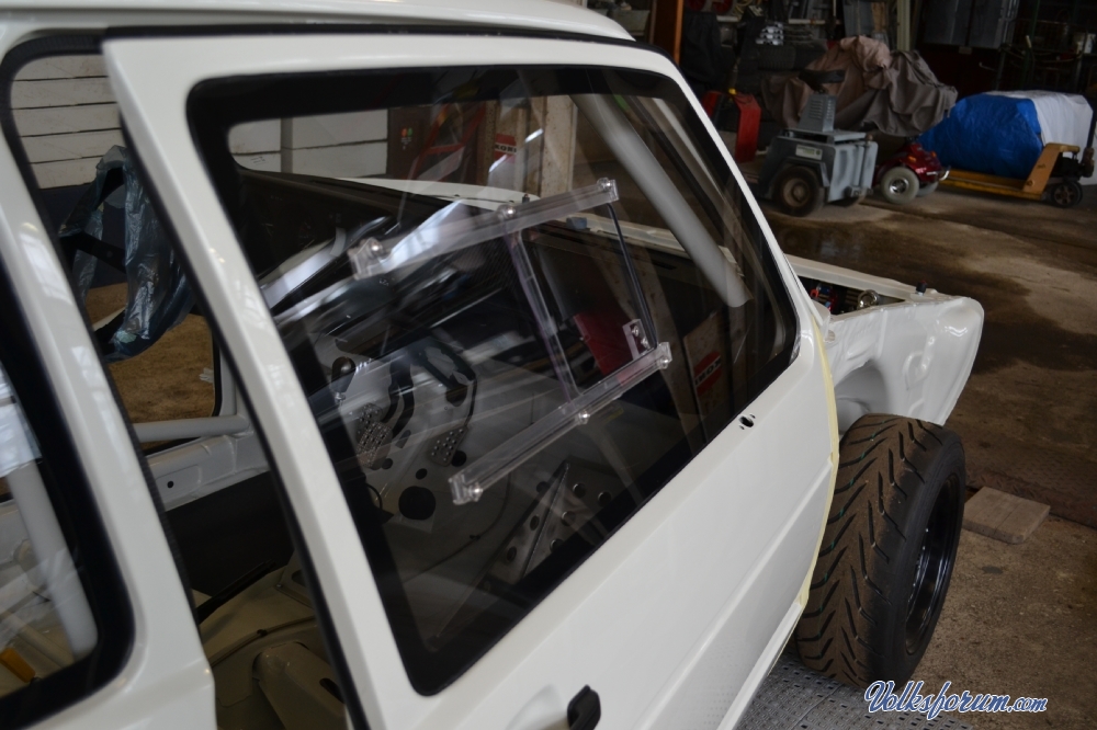

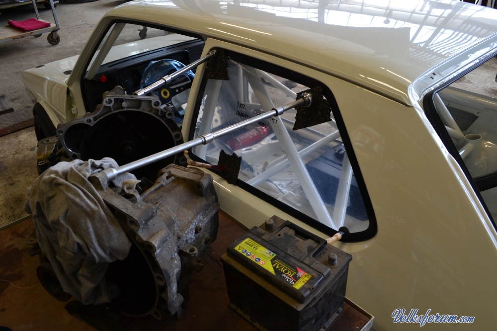

Zo, door drukte even geen update geweest, maar zeker wel weer wat gebeurt
Nadat ik de mallen voor de ramen had gemaakt, heb ik alles teruggestuurd naar Plastics4Performance, en 3 weken later kreeg ik weer een pakketje van hun terug, hopen dat het nu wel goed past..
..en gelukkig deed dat het! ik heb bij 2 ramen op een klein punt een mm weg moeten halen maar dat was dan ook alles dus konden ze er eindelijk in geplakt worden.
Eerst alles goed ontvetten, en met de meegeleverde kit (Aquaseal mBOND 395) de boel proberen netjes vast te kitten zonder alles onder de kit te lopen smeren Daarna met wat gewichten die ik hier en daar in de schuur vond (toch handig die rondslingerende golf onderdelen) de boel gelijkmatig aan laten drukken en laten drogen:
De achterste zijruiten vereisten wat meer creativiteit.. ook hier kwamen de golf onderdelen weer erg van pas

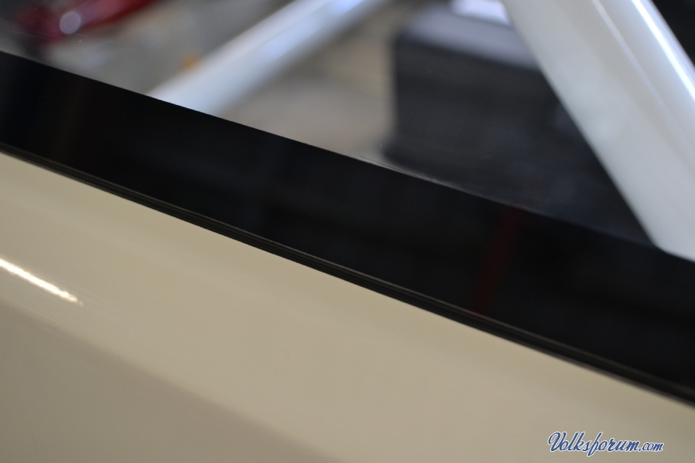

en het eindresultaat:
Daarna rondom van de buitenkant nog eens afwerken met de kit:
En het totaalplaatje (deurtje moet nog afgehangen worden ) vind het er zelf erg strak inzitten!

thanks, nee zijn gewoon vlak, vandaar de gewichten
