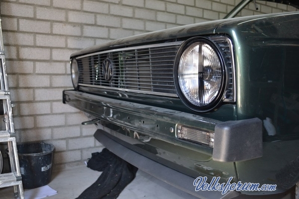

vanmiddag begonnen met de bumper in elkaar te zetten samen met mijn hulpje
en mn grille schoongemaakt maar daar moet toch een andere voor komen ben ik bang heb hem er nu inzitten ( en het embleem zit er al in geplakt ) en nu zie ik pas dat i niet helemaal recht is
bumper er voor weer op
en achter natuurlijk ook
alleen de strips moeten nog zware gespoten en dan kunnen de hoekjes er ook weer op

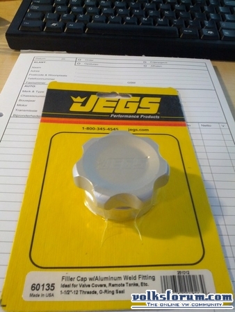

vandaag mn dop binnengekregen voor mn alu custom made ruitensproeier reservoir
nu maar eens gaan kijken wat we ervan gaan maken

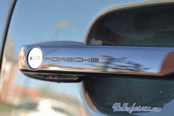

mn setje porsche klinken maar eens uit het stof getrokken en opgeknapt
heb ze glanzend zwart laten spuiten met blanke lak erover en die gepolijst het resultaat mag er zijn
