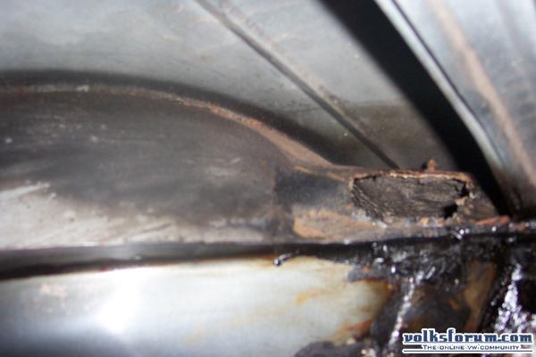

Allemaal zeer bekende roestplekken. Ik ben zeg maar hetzelfde bezig als jij. Op dit moment werk ik ook aan mijn uitlaat! Laswerk is af. Niet mooi maar wel stevig. Zit een dikke bumper voor dus laat het eerst mooi zo! Allemaal van die klassieke plekjes. Kijk eens goed onder alle raamrubbers en bij de kentekenverlichting....
Mooi werk dit, 1 puntje van kritiek:
die bouten onderaan de demper waar deze aan het fusee zit, zitten er verkeerd om in. Mocht de moer eraf trillen dan blijft de bout tenminste hangen.
Mijn baas heeft dat dus gehad. En zo stond tie met zijn A8 opeens met de bumper op de grond en lag zijn band er nogal scheef bij...
Maargoed ff loshalen is er niet bij, moet de handel weer uitgelijnd worden.
Vernam echter al dat je nieuwe dempers had??...

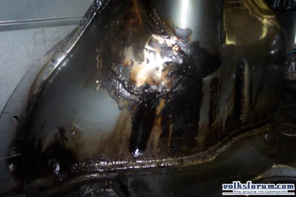

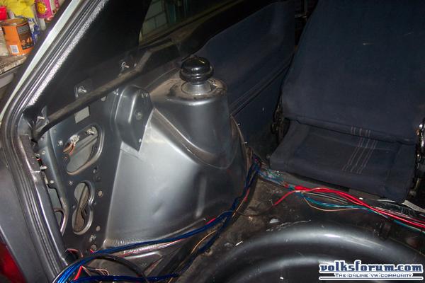

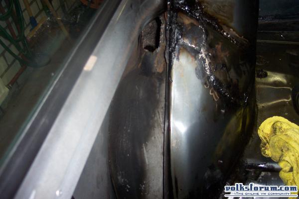

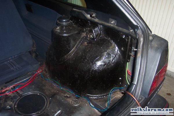

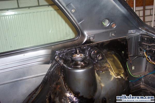

Default Fase B
Fase B is de fase waarin ik alle muikzooi van de auto afhaal
om te oefenen eerst maar de reservewielbak
toen begon het te jeuken...deze ziet er zo wonderschon uit maar...
deze steekt in mijn oog...dus fles therpetine erbij en boenen maar!
eerste alles achterin eruit:
toen werd alles me langzaam zichtbaar. Dit zijn plaatjes die 2 jaar geleden zijn ingelast de kas was toen echt verrot.
nog een gat gehakt
morgenavond maar weer even verder zit in me tentamen week dus moet wel het leerwerk bijhouden..

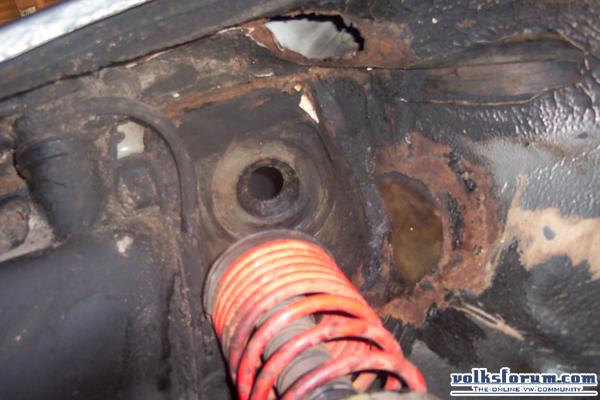

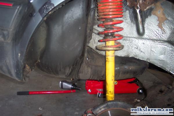

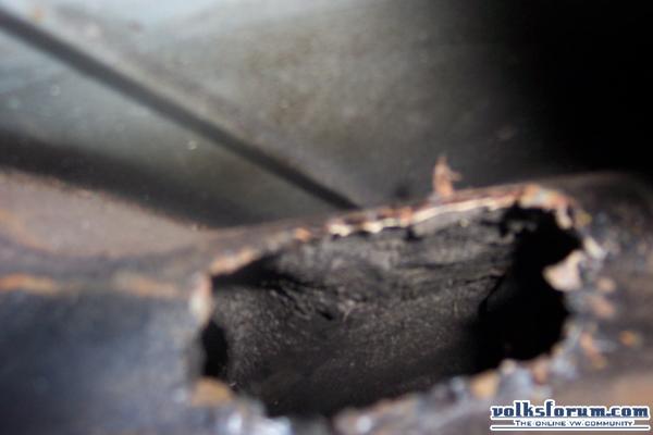

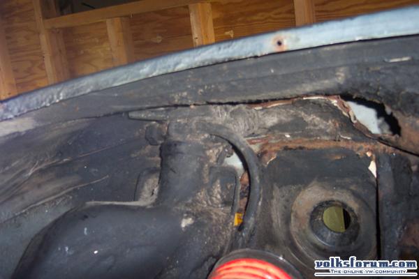

Vandaag verder gegaan met de wielkast waar ik gisteren mee begonnen was. Een bekertje therpetine, een kwast en een auto op de assteunen en een paar uurtjes tijd.
De wielkast is bovenin echt rot. Morgen de lasser bellen die mij dorpel ook al onderhanden heeft genomen en dan maar eens met hem bespreken of er nog iets te redden valt aan de golf.
daarna maar ff weer netjes op zijn wieltjes gezet kan nu niks meer doen totdat ik weet wat er aan de wielkast te doen is.
Zit nu behoorlijk op het punt om de auto uit elkaar te halen en weg te doen maarrr...iets houd me tegen dus misschien dat het gesprek met de lasser de doorslag gaat geven. Mocht het allemaal te gek worden dan stop ik met dit project en koop ik een oudere, betere en met meer deuren.

Die kas is inderdaad niet wat je noemt fijn. Maar nu je er al zoveel werk in hebt zitten zou ik zeggen zorg dat dit goed word! Ik zou hem niet uit elkaar halen hoor!

Jezus, die is aardig krokant voor een type 2
't Klinkt raar, maar ik zou blij zijn als deze gaten in m'n Jetta zaten. Bij m'n type1 Jetta is het nog wel erger.. Je moet er even een slijptol met staalborstel overheen halen, dan zie je echt hoe erg het is. Ik denk (zover ik het kan zien) dat het wel redelijk netjes te maken is, alhoewel het een klote hoek is om te lassen.
Veel succes in ieder geval!
