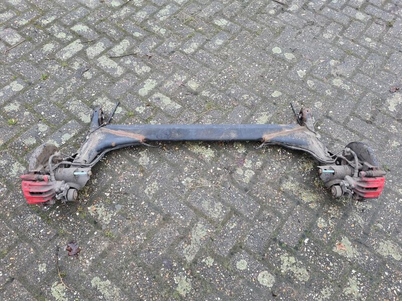

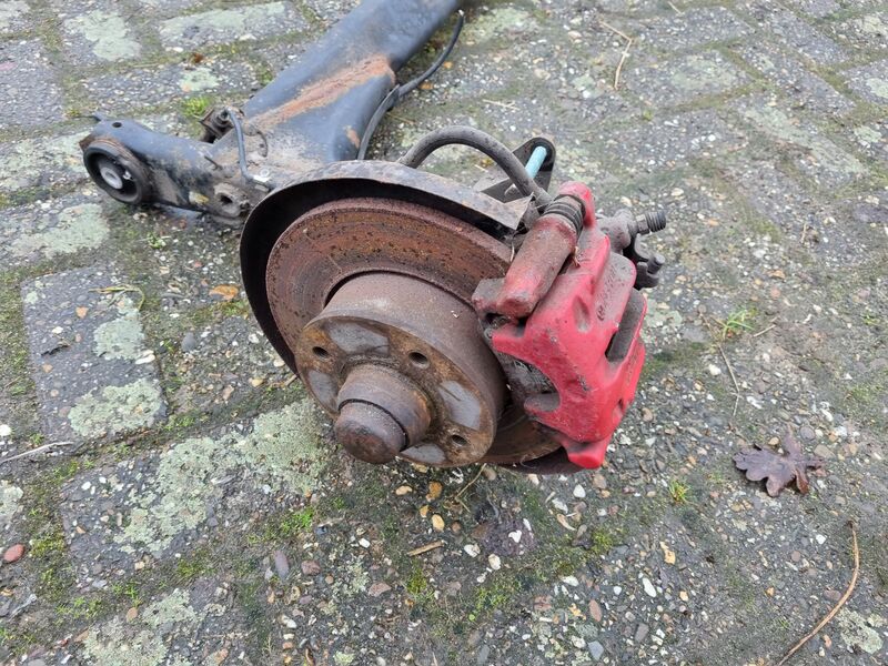

Gisteren even 3 uurtjes duitsland in gereden voor nog een leuke upgrade, een achteras van een Polo 6n GTi. Ik heb natuurlijk de 256mm remmen voor de voorzijde en bedacht me dat het ook een goed idee is om achter dan ook up te graden.
Het was even zoeken aangezien een polo 6n2 gti achteras niet past en het specifiek een 6n gti achteras moest zijn. Ik zou het wel over kunnen zetten op mijn as maar dan heb ik weer geen stabilisatorstang. En die zit wel op de gti as.
Zoals gewoonlijk diende de S3 weer als vrachtwagen
Ook de warmtewisselaar vervangen voor een nieuwe nu ik toch bezig was. Ook weer terug gebouwd. Nu kan het dashboard er definitief in. Het is alleen wel even een gepuzzel hoe de bedrading precies loopt maar dat komt vanzelf wel goed denk ik.

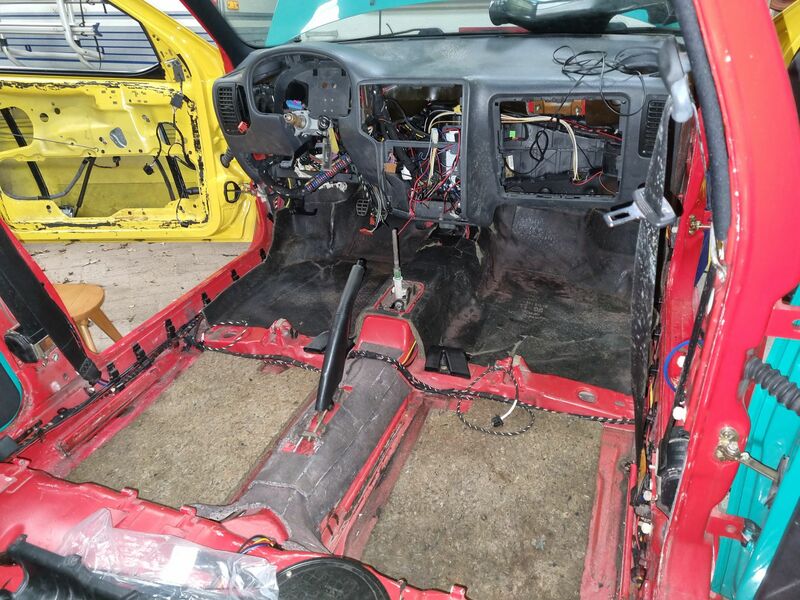

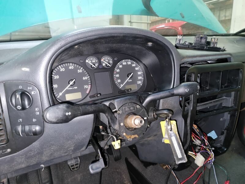

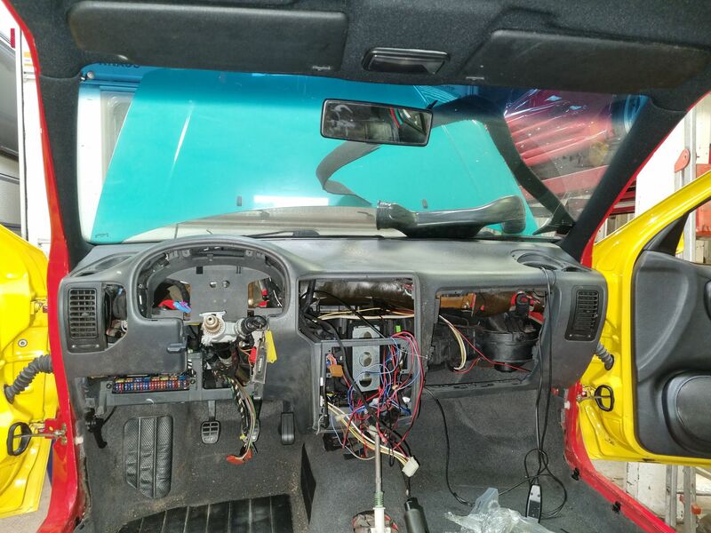

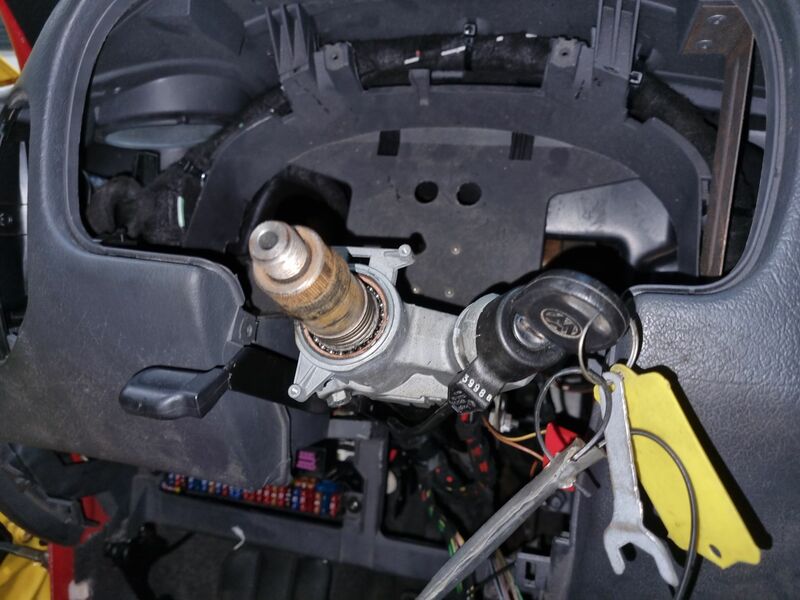

Afgelopen dagen bezig geweest met het interieur terug in elkaar te bouwen, ik ben er toch wel achter gekomen dat er meer dingen anders zijn dan ik dacht.
Nu liep ik er bijvoorbeeld tegenaan dat de bevestiging van de relaiskast van de facelift aan een kant over te zetten is door de juiste beugel te monteren (wat ik gelukkig ook heb gevonden op een sloopauto) maar de andere beugel zit op de pedaalbox en om die te kunnen gebruiken zou ik de complete pedaalbox van een facelift over moeten zetten. Dus daarvoor heb ik een andere manier gevonden om hem te monteren.
Achteraf gezien had ik het beste de complete stuurkolom met alles erop los kunnen schroeven en over zetten op mijn harlekin, maarja daar hebben we nu niets meer aan.
Het slot heb ik op de nieuwe stuurstang geperst, dit was niet los over te zetten en moest ik ze dus opnieuw erop persen. Maar nu werkt alles weer naar behoren
Verder zit de kofferbak terug gebouwd, achterbank, vloerbedekking, en het dashboard.
Verder kwam ik toevallig op de sloperij in mijn dorp iets tegen... deze had hij nog op zolder liggen en mocht voor een hele gunstige prijs weg. Nu heb ik in ieder geval altijd een reservemotor. Want ik heb zo'n vermoeden dat ze er over een paar jaar gewoon niet meer zullen zijn.
Waar ik ook nog achter ben gekomen is dat de aansluiting van de antenne anders is bij de facelift. Nu heb ik de juiste kabel ondertussen al gelegd van de A stijl naar de antenne op het dak... alleen nog even een facelift antenne zoeken?

Van de antenne? Standaard plug vs de platte 90 graden plug waarschijnlijk? Daar zijn gewoon adapters voor te krijgen.
Naast het wisselen van de warmtewisselaar, heb je hopelijk ook even de kleppen gelijk opnieuw bekleed met een materiaal dat niet binnen een x aantal jaar om je oren vliegt?
Wel handig, een reservemotor!
Die zekeringbak verschillen is wel een dingetje ja. Gelukkig heb je dat creatief kunnen oplossen.
Heb je nog een relais 99 nodig om de 19 te vervangen? Dan heb je regelbare interval.

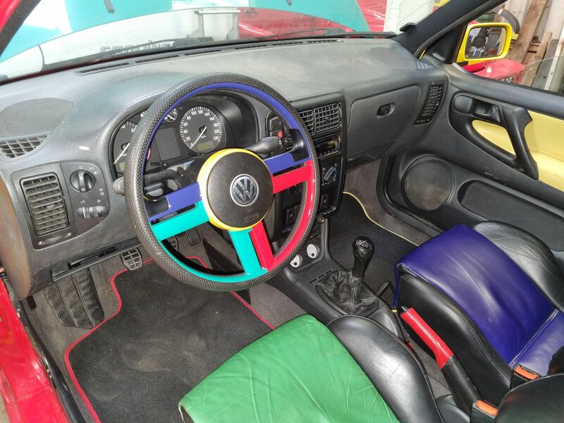

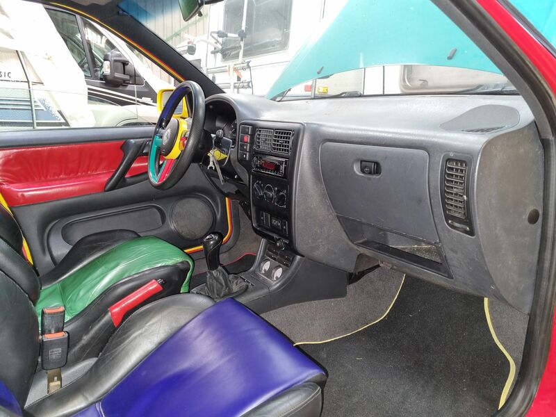

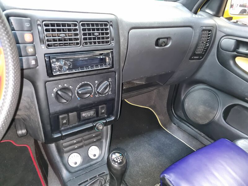

Ondertussen weer wat flinke stappen gemaakt met de polo. Het interieur zit terug in elkaar

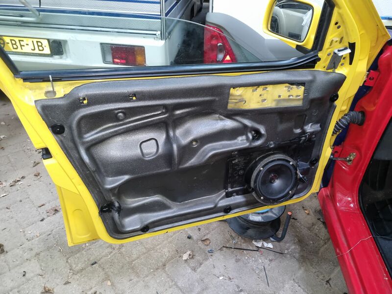

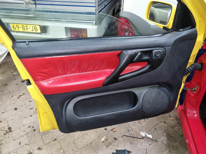

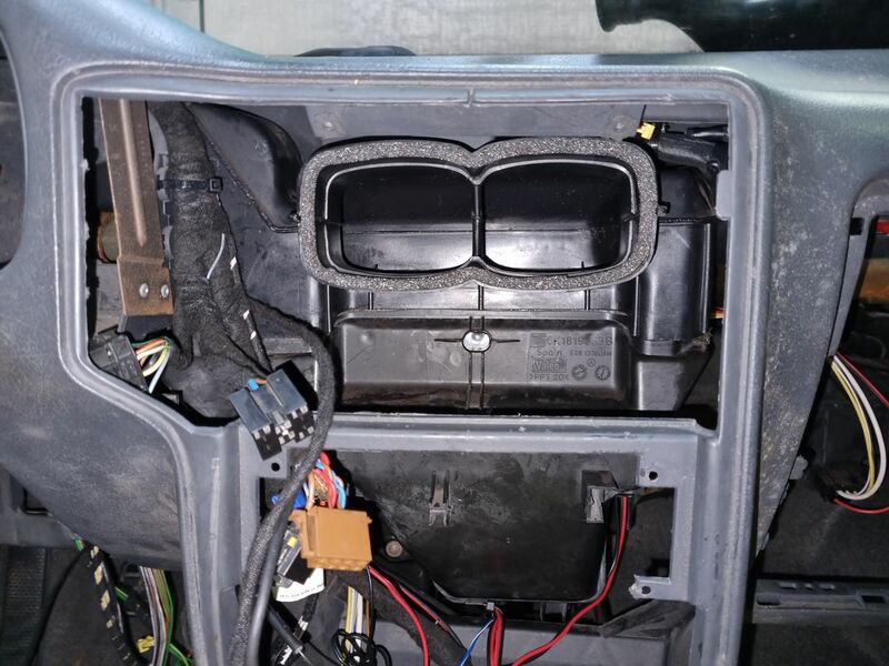

Ik heb voor de voordeuren bij toeval in een sloop polo 2 stukken schuim er heel uit kunnen halen. Want het schuim wat ik had ging voor achter wel, maar ik kreeg de vouwen en bochten voor niet gemaakt
En het rode deurpaneel erop!
En zo heb je ineens bijna alle opties voor in een polo
Ik heb ook nog middenconsole meters op de kop kunnen tikken van een Seat Ibiza cupra, voor alsnog zijn ze niet aangesloten maar ik wil er ter zijner tijd zwarte vdo meters in, en dan oliedruk en temperatuur ipv. Oliedruk en voltage.

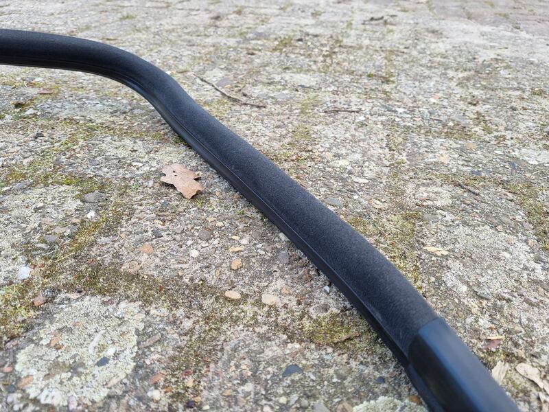

De deurrubbers hebben natuurlijk wat wit erin zitten dus dat heb ik met de spuitbus zwart gemaakt en ik moet zeggen dat het er erg goed onderuit is gekomen. Ik moet nu alleen nog een nette rubber zien te vinden voor de bestuurderszijde maar dat blijkt nogal een opgave?

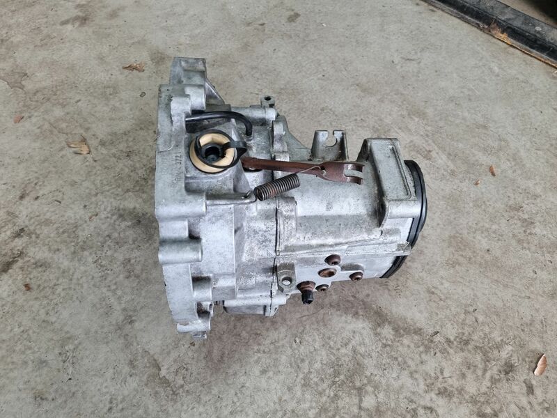

Versnellingsbak is ook weer terug van Kees Looijestijn. Wat een vakman!

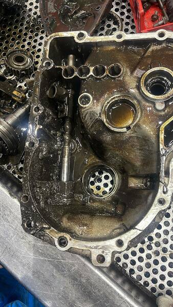

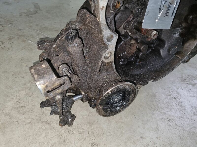

In eerste instantie op onderdelenlijn gezocht naar een bak van een AFH aangezien er bij de gele zowel de verkeerde bakcode als verkeerde verhoudingen in zaten. Als je van 3 naar 4 schakelde leek het alsof je een versnelling oversloeg.
Uiteindelijk een gevonden en mijn god wat was die bak smerig:
Maargoed, 3 maanden garantie en op werking getest stond er dus ik dacht prima ik laat hem toch reviseren. Dus ik breng de bak weg, er wordt aan de priseas gedraaid en wat gebeurd er... niks!
Dus kees heeft hem open gemaakt en 2 dagen later kreeg ik wat fotos met de mededeling dat alles zo de oudijzerbak in kon.
Nou, ik de sloper gebeld en gelukkig kreeg ik mijn geld terug. Dus dags erop de bak van de gele polo er maar heen gebracht aangezien kees zei dat hij van die bak wel iets kon maken en samenstellen. Dus nu heb ik een bak die door hem speciaal samengesteld is voor mijn motor. Schijnbaar zitten er nu langere versnellingen en andere overbrengingen in van allerlei verschillende polo bakken dus ik ben benieuwd!

Kees is inderdaad een vakman, met stipt het beste adres voor VW gerelateerde bakken
Die ‘geteste’ bak ziet er inderdaad echt ranzig uit, wel een tetanus prik gehaald nadat je ‘m aangeraakt had?

Hahaha, ik had ook echt zoiets van hoe krijg je het voor elkaar om zo'n bakje zo verschrikkelijk smerig te krijgen maargoed.. sommige mensen krijgen alles voor elkaar

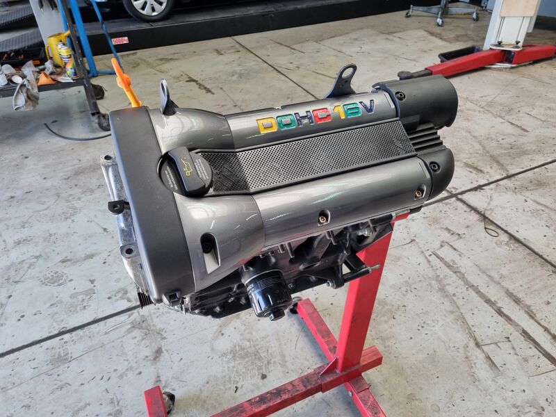

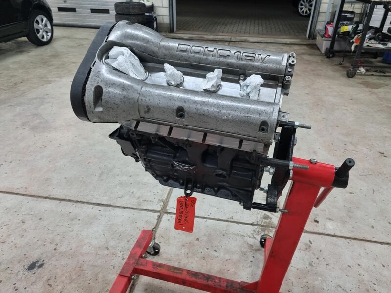

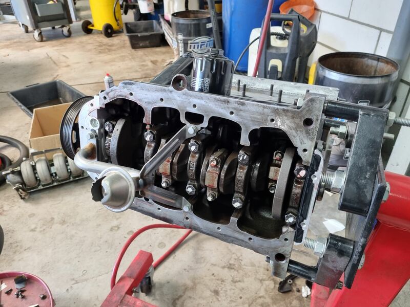

Ondertussen het blok ook terug van Harald Eland (HE Services). Volgens hem was het blok nog in een redelijk goede staat, geen gekke dingen. Alleen was de oliepomp aardig gaar de aanzuigbuis verstopt en de klepsteelrubbers kei en kei hard. Zoals hij het benoemde ben ik ermee door het oog van de naald gekropen, als ik er nog een maandje mee gereden had was het waarschijnlijk einde verhaal geweest.
Verder geen nieuwe zuigers of andere dingen nodig gehad, alles was nog mooi binnen de specs.
Ik had ook tikkende klepstoters maar die waren allemaal nog goed dus dat kwam gewoon door t feit dat hij amper olie kreeg.
Ik ben blij dat ik t weer op kan gaan bouwen nu. Het grootste probleem nu wordt een passend uitlaatspruitstuk vinden

Gelukkig ist blokje nog goed heel! als die zo weinig olie kreeg dat de klepstoters gaan tikken is het raar dat je nog geen olielampje had branden.

Kleppendeksel gespoten, de letters heb ik met naalden, spelden en syringes in zitten kleuren, heb het 5x opnieuw moeten doen maar uiteindelijk lukte het en ik ben er super tevreden mee!

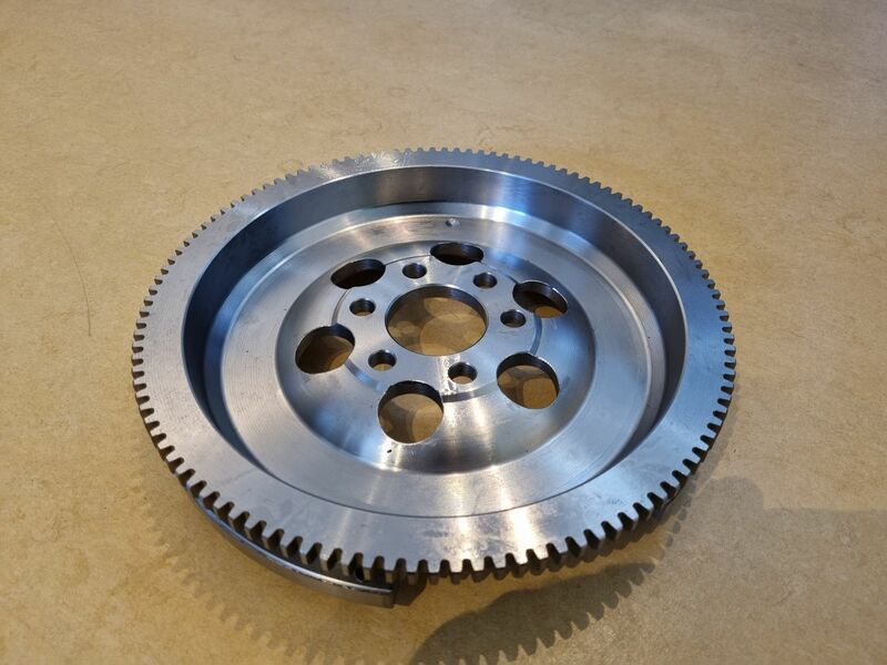

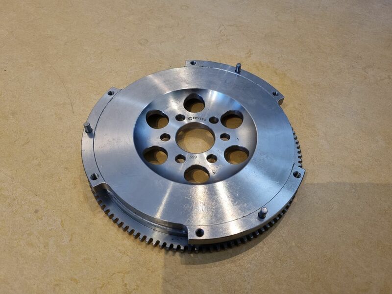

Ook 2 maanden geleden een licht vliegwiel van epytec besteld (de 689). Die is ook eindelijk binnen, dus het hele pakket kan er als het ware binnenkort in
Vandaag het blok voor een heel eind in elkaar gezet, nieuwe carterpan boutjes en zeef erop:
Verder had ik natuurlijk overal nieuwe kappen voor, nieuwe peilstok en houder, nieuwe carterpan, eigenlijk zo goed als alles nieuw en ik ben al erg blij met het resultaat tot nu toe
Alleen nu nog even wat onderdelen zoeken zoals het koelhuis, wat kapjes, boutjes enz.
En ook op zoek naar de juiste oliedruk sensor want ik kan niet vinden welke er nu precies in moet?

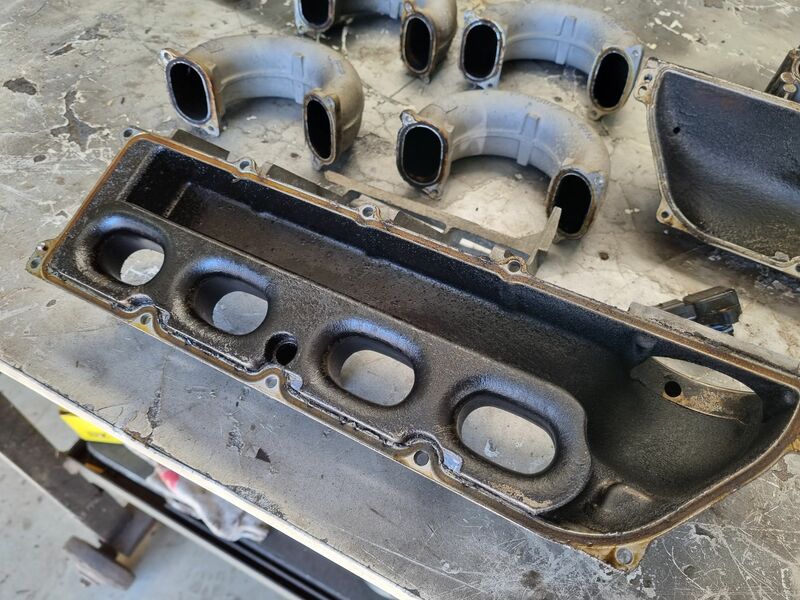

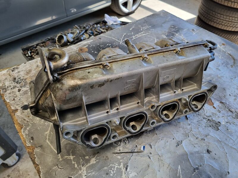

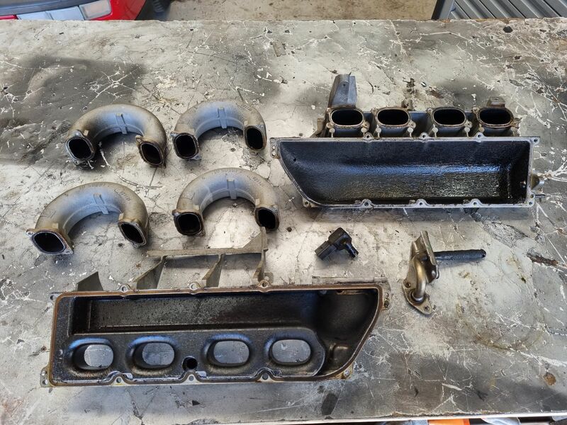

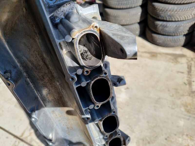

Ook aan de inlaat begonnen, mijn god wat zag die eruit. Een half uur besteed aan een deel met de carbon cleaner en uiteindelijk nog niet echt het gewenste resultaat. Ik weet ook niet hoe ik die runners schoon zou moeten krijgen. En de buitenkant wil ik ook netjes hebben. Dus mocht iemand een idee hebben hoor ik het graag!
Er lijkt ook als pakking een soort van rare lijm te zitten. Geen idee of ik die nu moet vernieuwen of lekker laten zitten. Maar dat ga ik nog wel uitvinden
Ook nog even wat blanking plates maken zodat ik die egr rommel eraf kan gooien.
En nog een oplossing zoeken voor de carterontluchting, ik wil namelijk met een BMC inlaat gaan rijden maar daar zit natuurlijk geen carterventilatie aansluiting op. Dus maar eens even kijken of er ergens een catchcan systeem bestaat voor de afh

Goh, dat dat inlaatspruitstuk zo ver uit elkaar kan.
In Etka staat daar helemaal niets over.
Zal origineel misschien gewoon vloeibare pakking of papier tussen zitten lijkt me?
ERG maakt meer kapot dan t oplevert...
Schoonmaken: Groot ultrasoonbad/motorenreiniger bad. Wellicht dat de revisieboer iets voor je kan betekenen, zo maken ze ook de blokken zelf schoon normaliter.
En anders als de vrouw des huizes niet kijkt, in de vaatwasser ermee, schijnt ook wonderen te doen (en daarna wel ff een keertje de machine schoonmaken )
Catchcan is toch niet zo heel ingewikkeld? Deze blokken hebben sowieso al een olie afvanger achter op t blok (die ook graag verstopt wilt raken door white sludge en graag gaan lekken) Daar zou je gewoon een catchcan op aan kunnen sluiten, universeel dan wel.
Hou er wel rekening mee dat het afvoeren van de dampen niet naar de buitenlucht mag ivm milieu. APK regelgeving.
Klepdeksel is leuk geworden

Waterstralen of sodastralen zou ik zeggen voor het spruitstuk te reinigen.
