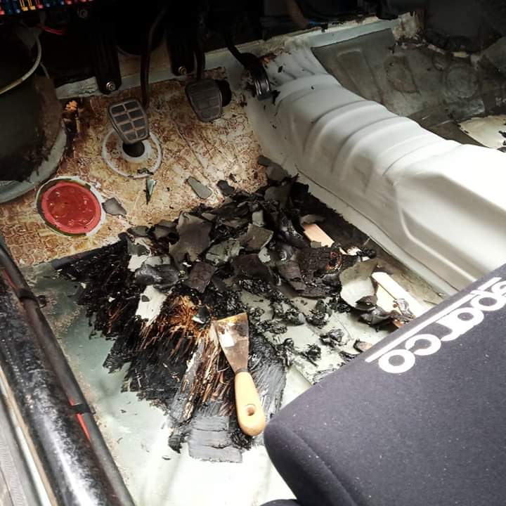

Gisteravond nog een beetje bezig geweest met de bitumen matten....lekker klusje....

Posts: 193
Heb je tips voor het uitsteken van de bitumen matten?
Sta zelf ook voor deze klus en lees allemaal dat dit geen leuk werk is.

Valt best mee, verffohn en spateltje en gewoon beginnen.

droogijs, dan steek je het ook zo los

Dat droogijs wat ik vond via google kost nogal wat vind ik. Werkt wel ideaal zo op dat filmpje!
Ik ben vandaag begonnen met een plamuurmes en een verfbrander. Schijtklus, maarja....hoort erbij
