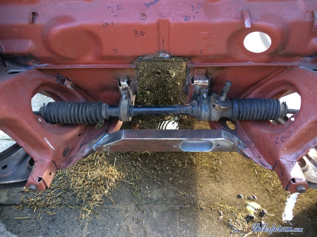

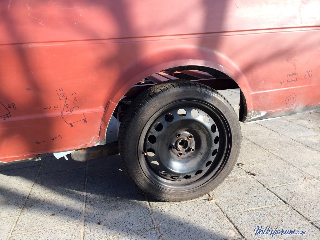

Zo na een hele poos niks gepost te hebben toch maar even een update.
laatste tijd niet zo heel veel gedaan maar wil toch tempo weer gaan oppakken.
helaas zijn alle foto's weg uit me topic dit omdat mijnalbum.nl waar alle foto's stonden me albums op non actief heeft gezet en ik hier nu voor moet betalen dus binnenkort de foto's maar even herstellen
nu eerst even voor wat ik laatst allemaal heb gedaan.
aan de voorkant stuurhuis verlaagd zodat de as van de haldex er overheen kan.
tevens een balkje tussen gezet waar de onderste motorsteun in komt te zitten
verder heb ik aan de achter kant bijna de complete wiel ophanging klaar alleen nog de schokdempers plaatsen en alles goed aflassen.
foto van de laagste stand
Dit zal ongeveer rij hoogte zijn met het luchtbalgje
foto van de hoogste stand
binnenkort zal ik dus even de foto's herstellen
Groeten Johan
