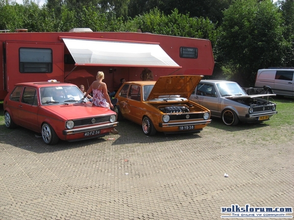

foto van de motor in de golf
zo zag het er vorige week uit

hier een foto met de bbs'en
lijkt of de auto als een tractor staat achter maar dat waren de ongelijke stenen in de grond (hier ook last van dronken stratenmakers )
