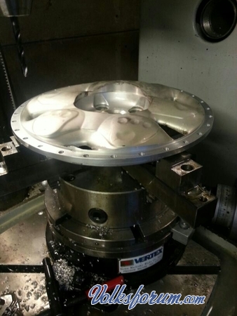

Cool Projecten 1 naar 3 delige
Soms is het weer eens tijd voor wat anders in de markt
https://www.facebook.com/BuildByBoekes voor de andere projectjes.
Na af en toe eens een fotoshop en een geprobeerde actie van iemand op het net te hebben gezien van ronal beertjes, het idee om met behulp van wat vrienden dit ook te doen maar dan anders.
Iets unieks dus.
Na op marktplaats lopen speuren naar een setje 14 inch ronal bears, deze gevonden.
Opgehaald en lopen meten wat de mogelijkheden zijn. Dit was nogal lastig omdat het hart een bepaalde afmeting heeft. Nu heb ik van diverse velgmerken randen liggen en na meten, meten en meten kwam ik op 16 inch randen uit.
Op het net heeft iemand een setje 15 inch beertjes gemaakt.
check ook even het uber lelijke ventielgat.
en heeft iemand het hart facemounted gemaakt
beide 15 inch..
ik ga voor 16
zoals eerder gemeld is het ventielgat een issue. Deze dicht laten lassen. Daarna gemeten wat de mogelijkheden zijn en de uitdaging aangegaan.. wie niet waagt wie niet wint.
hierbij het resultaat
meer updates volgen

voor aardig van volksforum members de velgen klaargemaakt

Geweldig dit, ik wou dat dit met mijn Solitude VR6 velgen ook mogelijk was. Gezien de vorm gaat dat niet lukken.
Old 22-03-2013, 14:27
Waarom niet.. Ik wil best een poging wagen
Old 22-03-2013, 14:45

Net als meerdelige stalen (GTI) velgen.
Wel vet dat jullie het gewaagd hebben.
