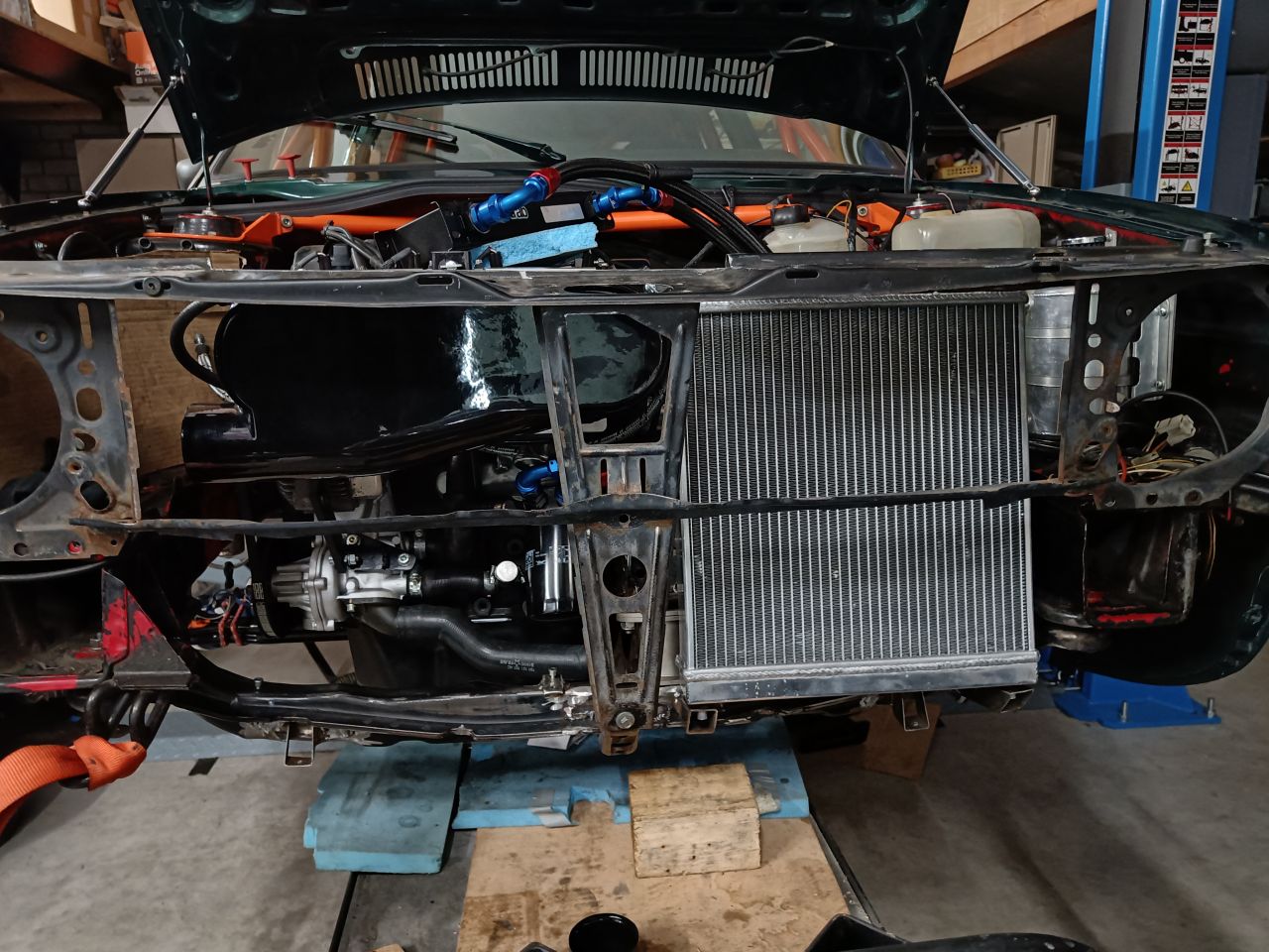

Vandaag eindelijk de andere steun binnen. Hij is idd langer, iets van een centimeter.
Subframe weer onder de motor gehangen en het blok weer in de auto gemonteerd; past die voorbalk nog steeds niet fatsoenlijk!
De bouten waarmee de stalen bumper vastzit (4) passen uiteindelijk wel (ze zijn echter niet netjes uitgelijnd), maar de 2 additionele boutjes, waarmee je enkel de voorbalk kan vastzetten aan het chassis, die komen nog steeds niet uit! En laat ik nu net altijd die 2 gebruiken omdat ik sowieso de bumper demonteer als ik aan de motor/voorkant aan de gang ga. Dat moet ik dus nog wel aanpassen.
Ook zie ik nu dat de radiator nog wel een paar mm naar buiten had gekund. Hij zit keurig naast de airbox, maar het scheelt maar enkele mm Nouja, die steunen wéér aanpassen zie ik ook niet zo zitten eigenlijk, maar ik heb al een idee hoe ik het op ga lossen.

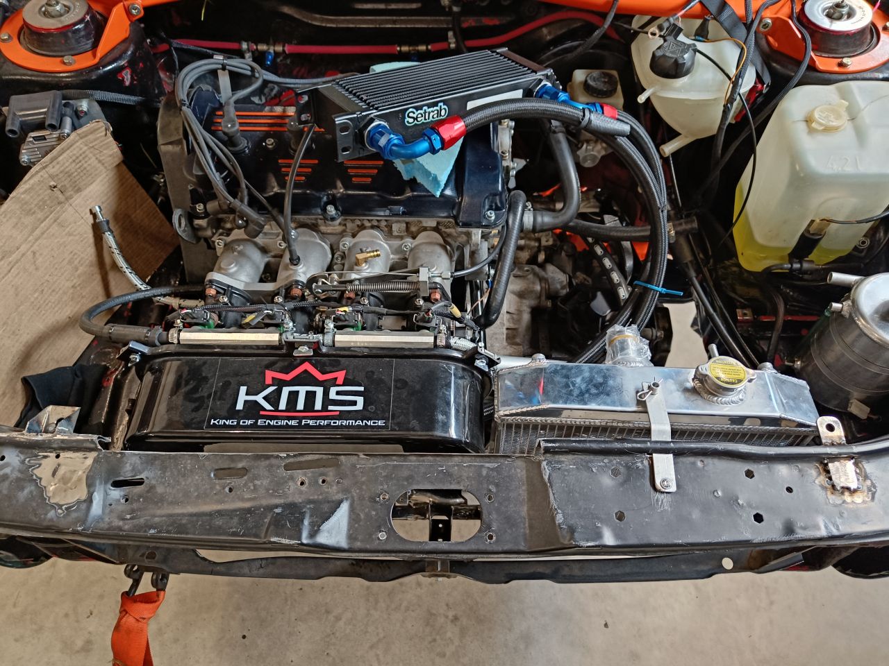

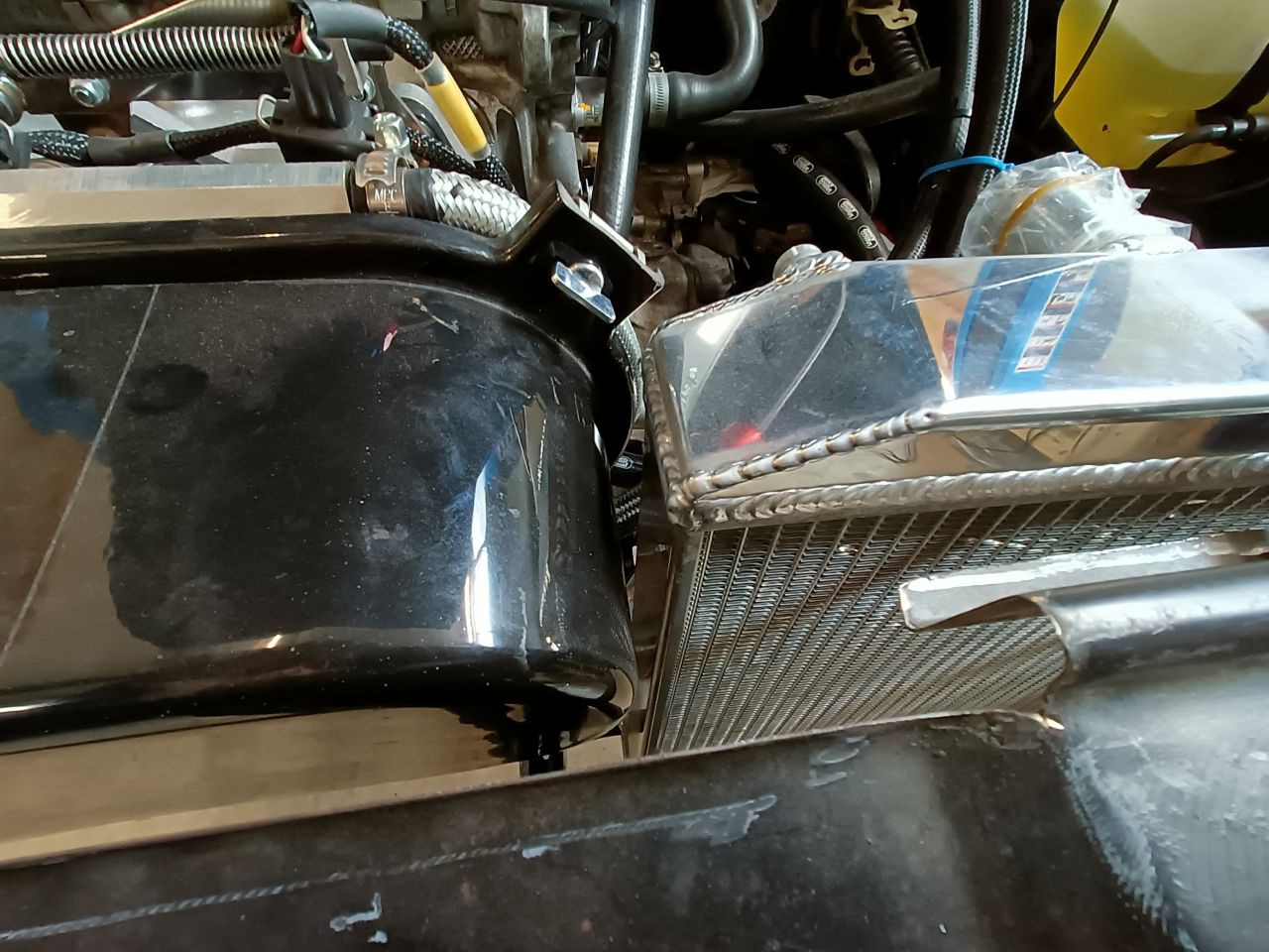

Ondertussen heb ik het al opgelost
Gisteren nog even aan de auto geknutseld, van de week had ik die steun sowieso al uitgevijld. Het gat werd wel erg groot (hoewel het maar een paar mm leek...), dus ik heb weer een half maantje terug gelast. Goed om weer even te oefenen met lassen
Omdat de voorbalk weer op zijn plek zit, zit de radiator dus ietsje verder van de airbox af. Dat is maar goed ook, want hij moet wat naar achteren hangen ivm de onderste aansluiting. Daardoor komt hij boven weer naar achteren, richting de achterste rand van de airbox. Maar dit is allemaal redelijk vrij en zou elkaar niet moeten raken. Sowieso is het tijd voor nieuwe motorsteunen, die heb ik voor eind van het jaar weer op de agenda staan.

Ziet er goed uit vanaf hier.

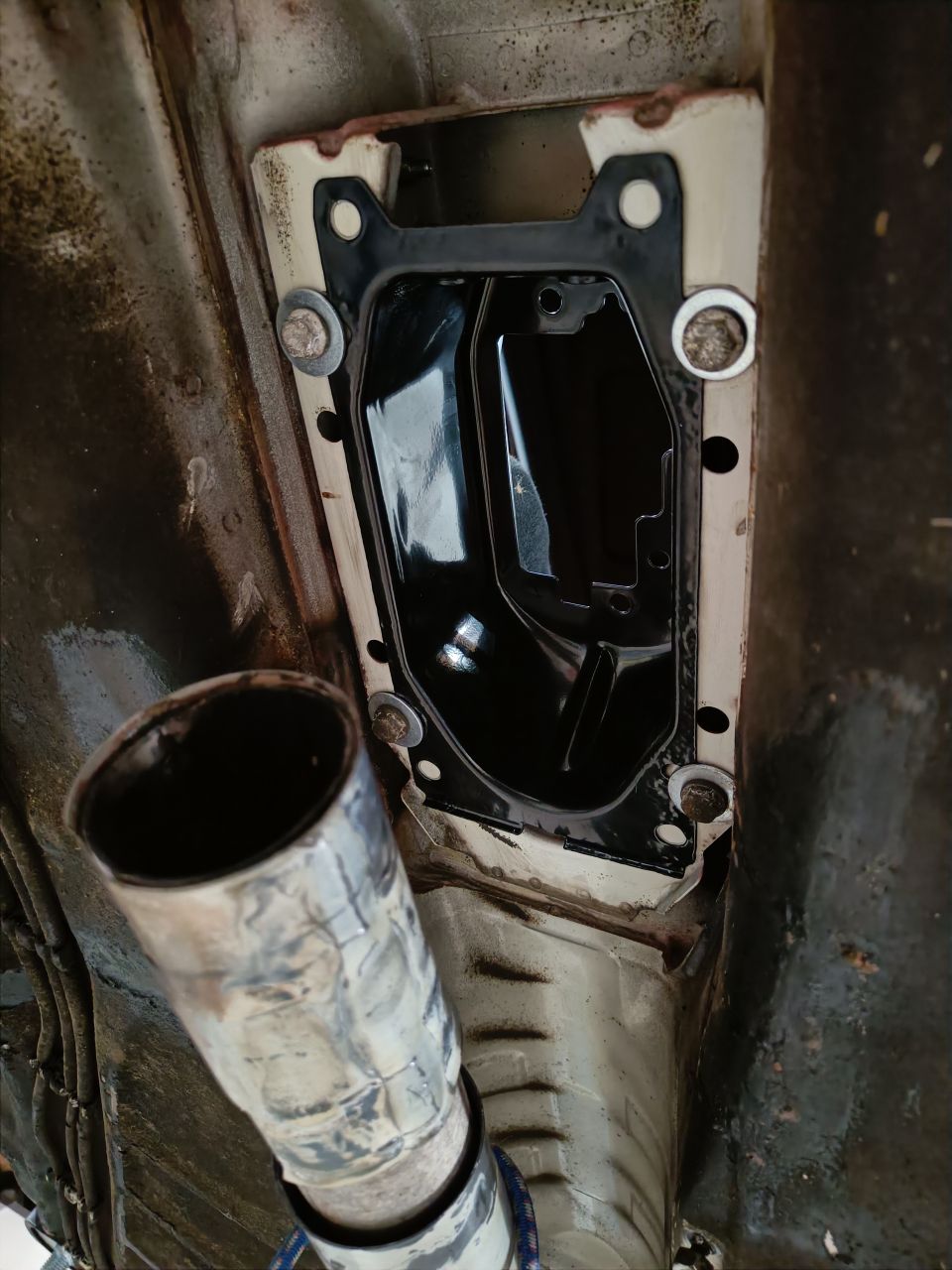

Ik dacht dat het pookmechanisme tussen een MK2 en MK3 uitwisselbaar was, maar dat is het niet echt. De boutgaten komen helemaal niet overeen (de behuizing past wel in het gat).
Of heb ik weer de verkeerde?

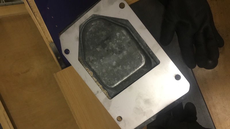

Naar mijn weten hebben de Mk2’s met kabels een andere middentunnel, was bij mij ook zo. Heb ik een RVS plaat voor gesneden die hem weer opvangt, iets steviger dan 4 onderlegschijven

Ja die onderleg schijven zijn voor de foto en de passing. Ik heb de 4 gaten afgetekend en denk dat ik daar M8 trekmoeren in zet.
