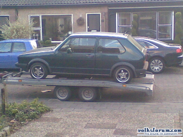

ja ik kan je helpen mijn buurman heeft hem ongeveer 2jaar geleden gekocht als project wij hebben hem toen opgehaald volgens mij in het noorden van het land maar hij is er nooit aan toe gekomen om hem opteknappen heeft hem ongeveer een jaartje in de schuur gehad en toen weer verkocht als ik hem zie zal ik hem wel ff doorsturen naar dit topic
Old 11-08-2011, 16:48
jeroenmk1's Avatar
jeroenmk1 jeroenmk1 is offline
Join Date: Dec 2007
Posts: 358
dit moet hem dan wezen
mvg, jeroen
