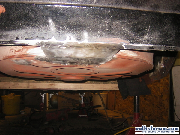

Hier een paar foto's van de bekende plekken bij de banden bak, ook weer redelijk krokant
Een nieuw stuk er in gezet en alles weer gerepareerd

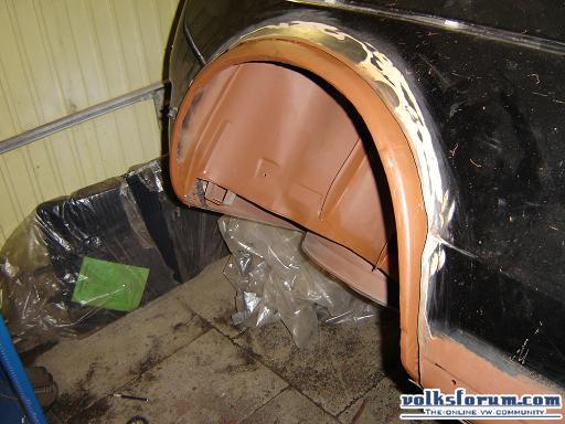

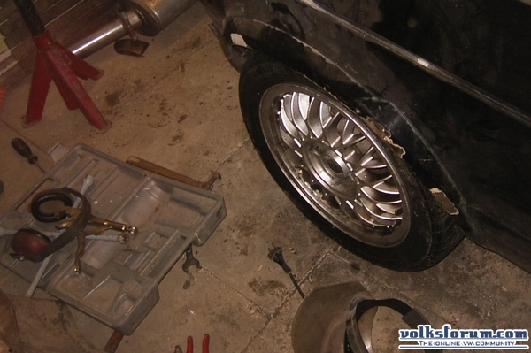

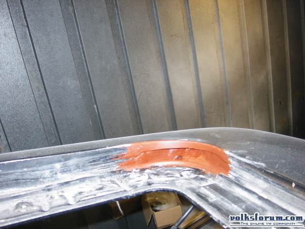

Zoals je hierboven ook al heb kunnen lezen is er een keer een ander achterscherm ingegaan, helaas niet zo goed afgelast en behandeld, de wielrand (of zoals min vriendin het noemt "het wieldak" )en de dorpel waren finaal weg. Hier best wel wat tijd aan bezig geweest achteraf mischien beter een nieuw scherm kunnen zetten, maar het is zo ook gelukt
Fotoke van de wielrand zonder de kunstof rand
Hier er maar de slijptol in gezet, kwamen we ook weer wat moois tegen heel het binnenscherm aangevreten
Omdat ik niet verder in het buiten scherm wou kappen en slijpen rand gestraald ook van uit binnen, na dat hij schoon was her en der gerepareerd en in de epoxie gezet
Hier een nieuw stuk op maat gemaakt en ingehecht
Hier alles af en door gelast en gelijk de randen omgeklopt de wielen moeten natuurlijk niet aanlopen als ie met zijn buik op de grond hangt

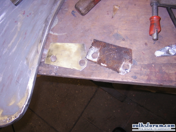

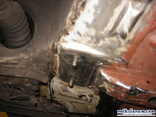

Bij het kaal maken van de onderkant kwam ik ook weer wat mooie plekjes tegen Rond de achterste bevestiging van de draag arm, de draadeinde welke aan het eind zitten van de vloer balk, zit een origineel een plaatje dubbel op de bodemplaat, Dacht zal er eens onder kijken.........
Een mooi gapend gat dus origineel zit er dit plaatje overheen (de rechter)
Het linkerplaatje is nagemaakt.
Het mooie gat uitgestraald en gerepareerd,
Epoxie erop en het nieuwe plaatje vast lassen en weer klaar
Ik heb de andere kant ook nog ff gecheckt maar dit was nog als nieuw
