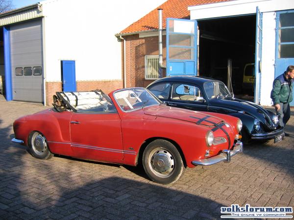

afgelopen zaterdag heeft mijn broer het er toch op gewaagd. Zonder ook maar een foto gezien te hebben is hij zaterdag ochtend om 6 uur vertrokken richting friesland. ik zelf kon helaas niet mee en moet het net als jullie enkel met foto's doen.
De karmann zou als donor gaan dienen voor zijn project. Hij zocht nog een body want de bodem is al helemaal afgelast en aangepast. zoals porsche remmen en de achter wieltjes recht.
Eenmaal daar zag de body er wel goed genoeg uit om als donor te dienen. erg rot was hij niet dus dat kon de koop niet tegen houden. de moterkap werd niet eens geopend en de auto werd gekocht.
Eenmaal thuis werd de auto van de trailer gehaald en even een kleine fotoshoot met de kever (ook uit 67) ernaast.

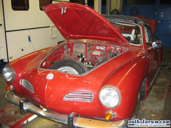

Afgelopen maandag werd de auto voor het eerst op de brug gereden en nader geinspecteerd.
Na een klein half uur klooien met de achterklep die niet open wilde hebben we een poging gewaagd om hem te starten dit met behulp van:
The axe effect
Uiteindelijk kregen we hem aan de praat maar dan gewoon met start pilot hier is een filmpje van met een special effect. dus filmpje zal ik ook nog wel even uploaden en zo snel mogelijk posten.

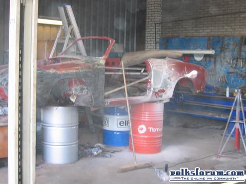

hoewel ikzelf vaak op t volksforum aanwezig ben, onder mn broer zn naam, was ik nog geen lid. Dus snel maar even aangemeld om zodoende mn topic te kunnen updaten:

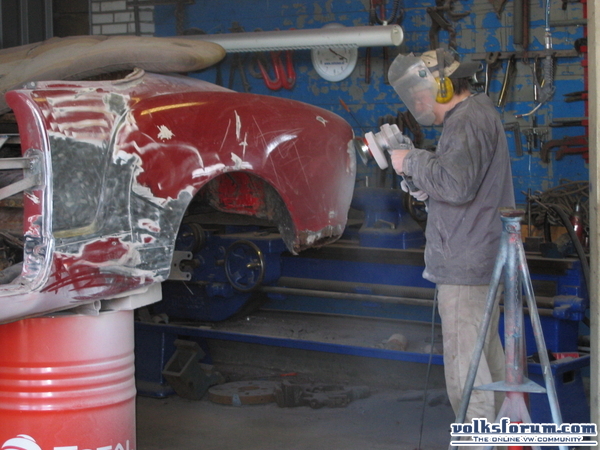

Na de demontage ben ik begonnen aan de volgende fase namelijk het verwijderen van de verf en plamuur van de auto
met dank aan mijn broer voor het begin
ik kwam er al snel achter dat 3 to 5 mm plamuur lastig verwijderen is met een tolletje op de boormachine. Meteen maar even voor het groffere werk gegaan. Een staalborstel voor op de grote slijptol.
gewapend met een stofkapje, gezichtsmasker en oordoppen aan de slag gegaan, gevolg overal stof en nog eens stof.
na een uurtje ontstond bovenstaand resultaat, plamuur, plamuur en nog eens plamuur.

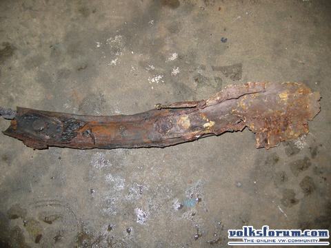

het oude binnenscherm ga ik met mn nieuwe luchtzaagje verwijderen. onder het motto; goed gereedschap is het halve werk.
roest roest en nog eens roest, ik wordt het opvegen van de zooi zo langzamerhand ook wel zat. Rara wat is dit ooit geweest:
