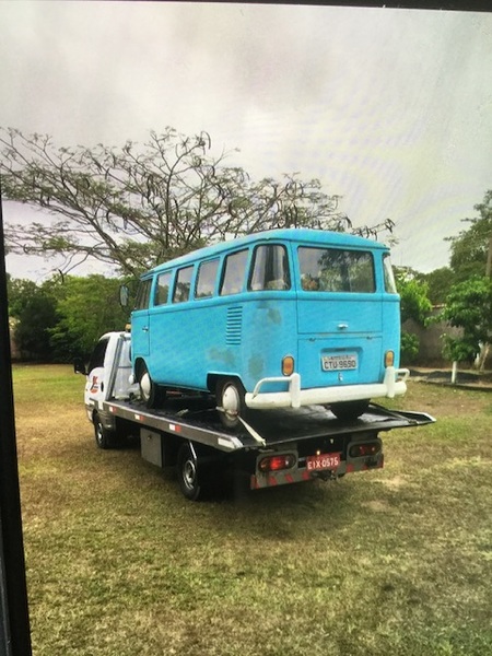

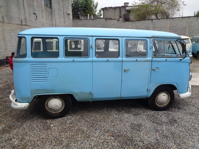

Na maanden ongeduldig wachten, afgelopen vrijdag de bus opgehaald in Antwerpen, na een lange reis vanuit Brazilië. Gekocht op foto’s na echt grondig te hebben ingelezen. Eis was een ongerestaureerde, niet gespoten redelijke basis zonder mooie laklaag of bergen tectyl. De foto’s die ik kreeg waren voor mij voldoende om de gok te wagen. Hierbij ook gelet op kleine details waaruit ik toch wel kon opmaken dat deze bus redelijk verzorgd was.
Ik moet zeggen, het valt me echt mee. Technisch ga ik sowieso preventief alles vervangen, maar dit is geen ‘alles bij elkaar geraapt Braziliaans zooitje’. Geen rare knutsel reparaties met wat er maar voor handen was of overmatige rotte bende. Ik denk dat de vorige eigenaar in tegenstelling tot veel andere Brazilianen wel goed was voor zijn auto (zit zelfs een alarmsysteem in, lol). Dorpels, neus, doglegs, chassis, allemaal keihard en goed te zien omdat er geen dikke laag tectyl oid op zit. Accubak is aan de rand wat krokant, maar valt echt mee. Verder de bodem op 2 stukjes bij de middenbank bevestiging en een outrigger en voorvloer met wat losse gaatjes, kriksteunen zijn hard. Al uitgevoerd laswerk in Brazilië beperkt zich tot een 10cm voorvloer en 10 cm dwarsdrager zo te zien. De rest is origineel.
Plannen: eerst voldoen aan de apk eisen en een kenteken erop.

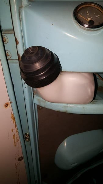

Nieuwe ruitensproeierset gemonteerd:

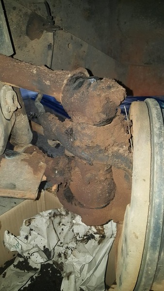

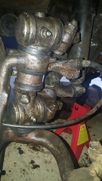

Vervolgens de spindels schoongemaakt ter voorbereiding op het vervangen van de remslangen en het reviseren van de vooras. Leek wel 44 jaar vet en zand
Wat een werk was dat pfff

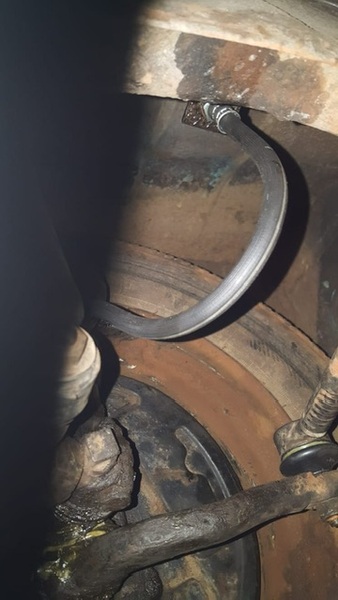

Remslangen vervangen, niet echt nodig zoals je kan zien
Remvloeistof uiteraard gelijk ververst:

mooi he, hoe er iets heel anders onder zand vet en ellende tevoorschijn kan komen.
bij de versnellingsbak van de mk1 net eender.
een paar hoekjes waarvan ik niet dacht dat het hoekjes waren

Dat is echt zo ja. Wat een bende aan zand en vet zat erop.. morgen weer een update!

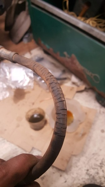

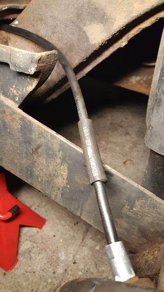

Handremkabels vervangen:
Geen overbodige luxe :

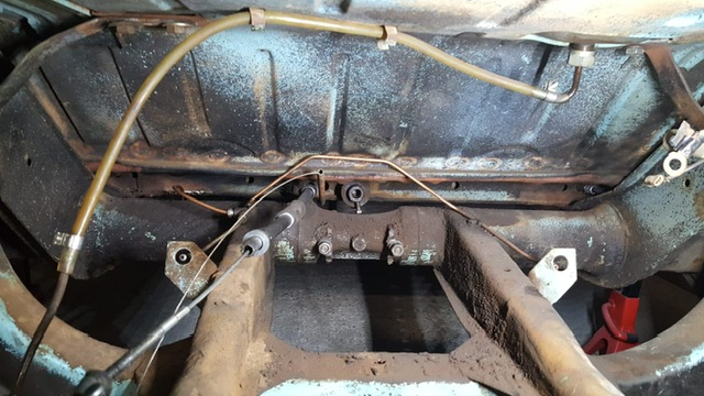

Tijdens het aantrekken van de achterasmoeren trapte ik door de rem heen. Gaatje in remleiding, en geen spatje roest erop Nadat hij gekeurd is gaat echt alles eraf, was ik al van plan maar dit bevestigd het nog maar eens..

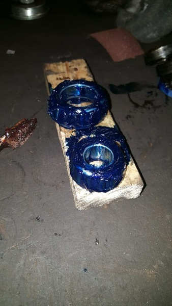

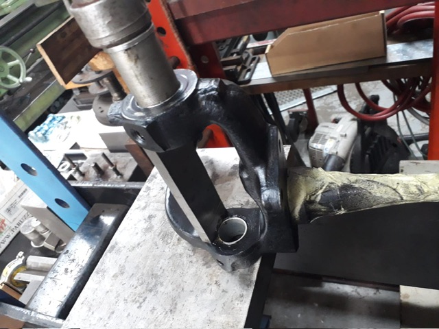

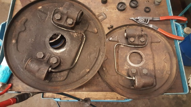

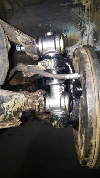

Gisteren weer lekker bezig geweest met de bus. Begonnen met het reviseren van de spindels. Hiervan is alles vernieuwd. Dit heb ik wel uitbesteed ivm het benodigde gereedschap:
Zoals jullie kunnen zien was het hard nodig. De naaldlagers waren ingeslagen in de linkpin Gevolg van het niet doorsmeren van de vooras in het verleden..
Opbouw natuurlijk wel zelf gedaan:
Ankerplaten gereinigd en remcupjes/cilinders/zuigers schoongemaakt en opnieuw ingevet (in een later stadium alles vervangen, dit was even voor de RDW keuring zodat ik hem in ieder geval op kenteken zou hebben):

Zoals eerder gezegd trapte ik door een remleiding heen tijdens het vastzetten van de moer van de achteras, dus gelijk nagemaakt en vervangen (tijdelijk voor de RDW, alle remleidingen worden vervangen voor nieuwe stalen):

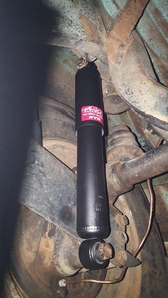

Nieuwe gasgevulde schokdempers van Kyb rondom:

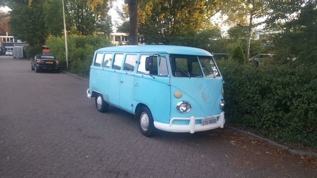

Zo, afspraak bij de RDW is gemaakt, ik mag 20 december!
Op dit moment (december 2019) wordt hij gelast, daarna nog wat kleine dingen: andere banden, motor en koplampen afstellen, ventilator voor het raam monteren (de latere Braziliaanse versies hadden geen voorruitventilatie), remmentest en alles nalopen. Hopen dat ik groen licht krijg bij de RDW kan ie daarna uit elkaar!
20-12-19
Goed, hier mijn verhaal over de kenteken keuring. Dit is nogal een apart verhaal.. S’ochtends aangekomen bij de RDW, natuurlijk eerst melden. Ik moest er vroeg zijn en was de eerste. De keurmeester stond buiten zijn bakkie koffie te drinken en ik gaf hem zijn werkorder die ik mee kreeg bij de balie.. Eerst moest de bus worden gewogen buiten. Vervolgens mocht ik hem op een van de banen rijden.
Ik moest de bus stilzetten vlak voor de smeerput. De keurmeester opent de motorklep, schrijft het motornummer en chassisnummer op zijn werkorder en kijkt eens rond in de motorruimte. Ik wilde 18.2 platen en wist dat je dat van te voren aan moest geven. Tussendoor zegt hij ‘daar kijken we zo even naar’...
Hij staat op, loopt naar de voorkant en checkt de gordels op de voorbank. Loopt vervolgens door naar de cargodeuren en lijkt de bulkhead te checken. Ik dacht nog waar is dat goed voor? Maar goed, hij is de keurmeester dus laat maar..
Ondertussen was er op de baan links een andere auto aangeschoven waar de keurmeester die daarmee bezig was iets niet helemaal snapte. Hij riep ‘mijn’ keurmeester en die ging kijken naar iets in de motorruimte. Ze liepen samen naar een kantoor. Dat duurde een minuut of 20, ik zei nog tegen mn schoonvader die mee was dat ze aardig uitliepen en dat ik nou toch wel benieuwd was..
De keurmeester komt uiteindelijk zijn kantoor uit met een a4. Ik moest de koplampen aanzetten. Ik denk wat is hij nu van plan? Zegt ie ik kijk even of je de europese koplampen hebt.. Huh, apart want dat staat gewoon in het glas dacht ik nog. Zet de lampen maar uit zegt hij. Ik doe ze uit en hij zegt je kan hem opladen. Ik zit helemaal in het proces met mn gedachten dus ik vraag hoe ver (de smeerput op, daar stond ie nog steeds voor namelijk)... Zegt ie nee, op de kar.. Het duurde even voordat dat binnenkwam haha.. ik zeg op de kar? Ja, ik heb er een typegoedkeuring aan gehangen (!) en de platen zijn ook geregeld.. de apk kan je dan later doen, kan je eerst lekker klussen... fijne feestdagen..
Jullie begrijpen dat ik als een klein kind naar huis ging! Wat een topper die man!! (Een oldtimer invoeren van buiten de EU moet namelijk voldoen aan de regeling permanente eisen van de RDW).
Ik had een kenteken en nu kon het restaureren beginnen!

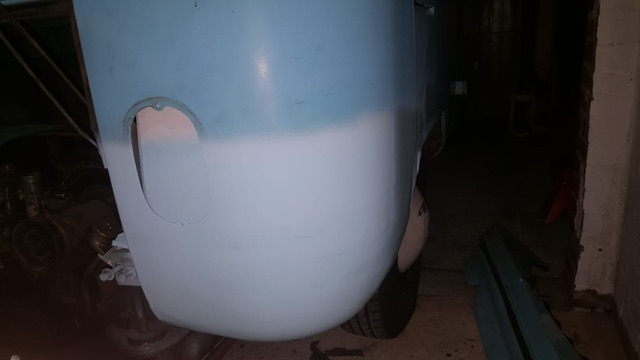

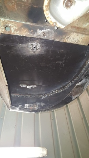

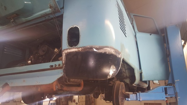

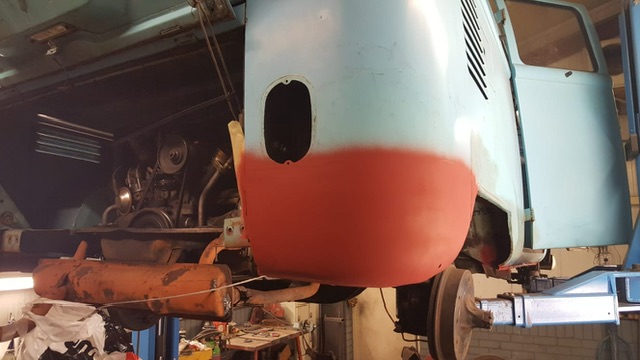

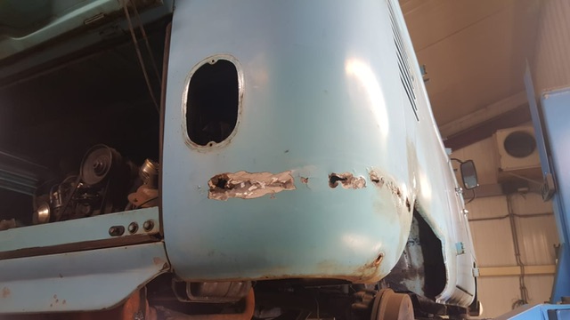

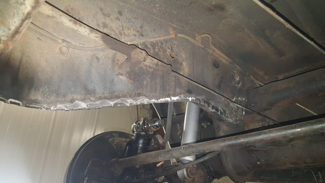

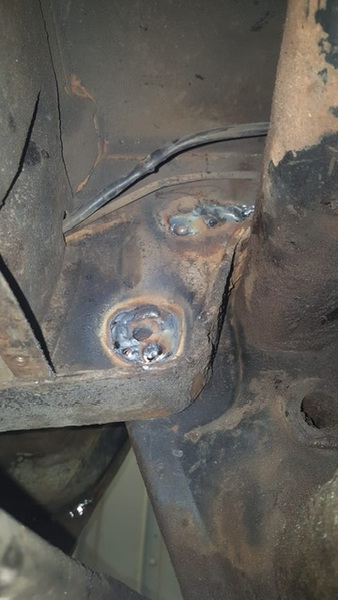

Nadat de vooras in oktober-november 2019 was aangepakt door VW Bus Brothers, hebben zij daarna ook het laswerk voor me gedaan. Het viel op zich mee, maar ik wilde wel alles gelast hebben. Beperkte zich eigenlijk tot 2 outriggers, stukje bodem bij de middenbank bevestiging, de accubak en bijbehorende hoek rechtsachter en de moeren van de voorasbevestiging. Ook was op verschillende plekken niet om de 2 cm geproplast, dus dat ook mee laten pakken. Voornamelijk op het chassis en de dorpels.

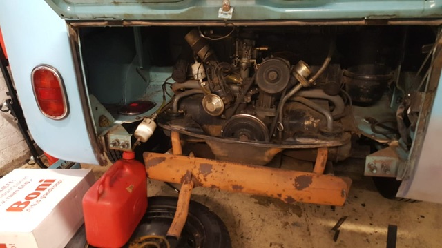

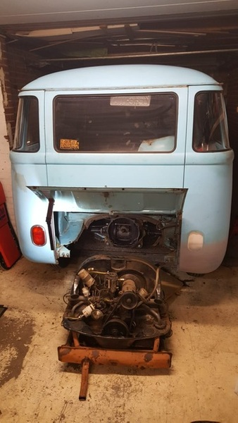

Nadat de bus weer thuis stond, verder gegaan met demonteren. Eerst de gelaste delen even tijdelijk beschermd tegen de roestduivel. Daarna voorbereid om de motor te demonteren, benzine afgetapt en motortje eruit gehaald.

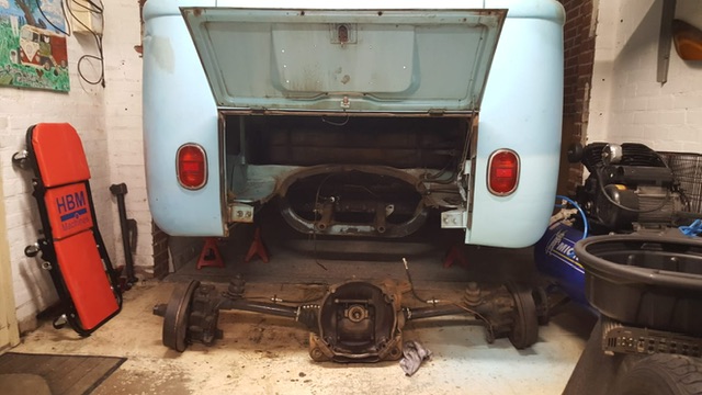

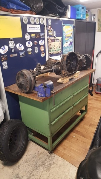

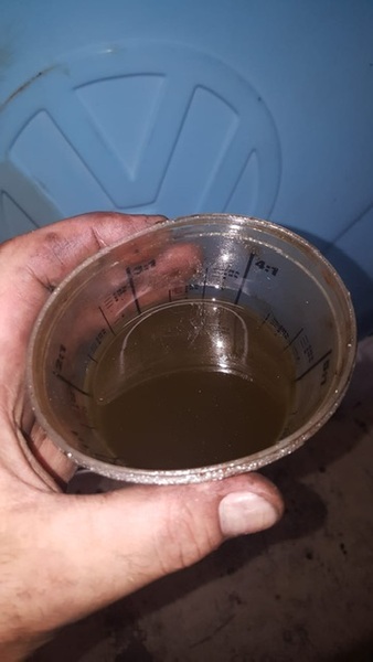

Middagje nuttig besteed door de achteras te demonteren. Lekker hoe simpel alles in elkaar zit bij zo’n bus
Begonnen met bakolie en reductiekasten aftappen. Vrijwel geen slijpsel op de aftappluggen.
Op dit moment kies ik voor nieuwe olie er in, optisch opknappen en terugplaatsen met nieuwe keerring. De bak schakelde prima verder. Ik weet dat IRS een stuk beter rijd maar ik wil op dit moment niet verlagen, er komt geen getuned blok in en wil het budget gebruiken voor het technisch in orde maken van de rest (remmen, schokdempers, leidingen, kabelboom, banden enz). Wellicht dat ik er later anders over denk. Ook moet de voorkant dan verlaagd worden en ik wil de bus eigenlijk technisch helemaal in orde hebben en gaan rijden voordat ik aan luxeproblemen ga beginnen

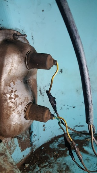

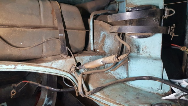

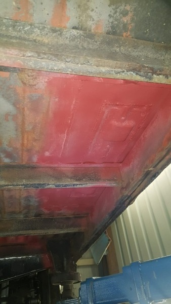

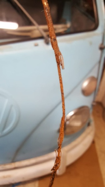

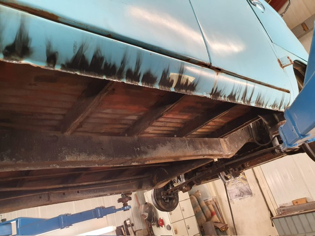

Toch gisteren (januari 2020) nog een gaatje kunnen vinden om lekker wat aan de bus te kunnen doen. Het is vooral voorbereiden om de bodem te kunnen gaan kaal maken voor de coating met de RX producten. Nu de bak en de pendelassen eruit zijn, kon ik de achterste remleidingen, benzineleiding vanaf de tank en remverdeler verwijderen. Daarna de handremkabels, koppelingskabel en gaskabel.
Daarna was de kabelboom aan de beurt. Ik heb veel verhalen gelezen over kabelbomen die er niet in 1 geheel uit wilden komen, en dan met name bij de knik in het achterste chassisstuk. Met dit in mijn achterhoofd toch de kabelboom zo goed en zo kwaad als het mogelijk was met tywraps bij elkaar gebonden voor een zo recht mogelijke (broze) kabelboom en een zo soepel mogelijke geleiding uit het chassis. Daarna een touwtje gebonden aan het achterste stuk ter voorbereiding van de montage van de nieuwe kabelboom in een verre, verre toekomst
Uiteindelijk toch in 1 geheel eruit gekregen
Ik heb in dat jaar Caprotech gemaild over de toepassing van de RX producten in combinatie met strijkkit. Zij zeggen eerst RX5, dan na goede droging de kit, en afronden met RX10. Ze adviseerden wel een proefstukje te maken. Dat is mijn leverancier aan het testen
Volgende keer nog wat kleine dingen demonteren en dan kan het vieze werk beginnen: lekker kaal maken van de bodem
