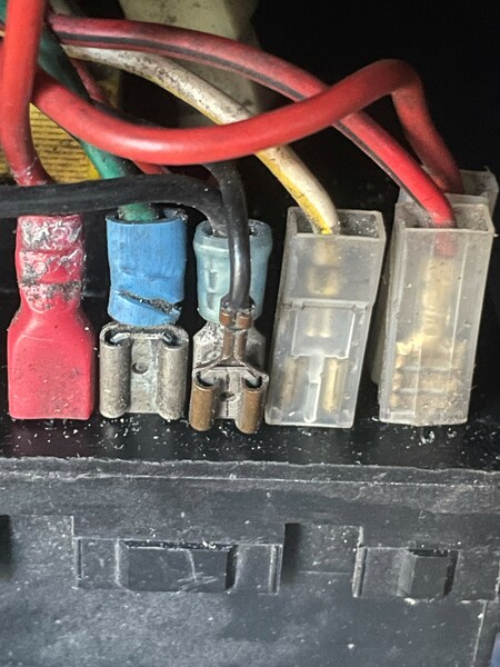

Alles zit zoals het zat. (Was zo slim om een foto te maken)

Welk bouwjaar is de golf? Heb je nog het oude paneel met de buiszekeringen/glaszekeringen of heb je al nieuwe CE1 paneel met steekzekeringen? (zoals deze hedendaags ook in auto's zitten).
Uitgaande van dat een oude type paneel/kast hebt, zitten de voorste twee verkeerd om. De rood/zwarte draad moet namelijk op pin G6 (Rad. Fan Thermoswitch), daar heb jij nu de rode draad opzitten. Deze hoort weer op G1(Jumped to Pin H). Geloof dat je simpelweg gewoon geen spanning krijgt omdat deze verkeerd om zitten.
EDIT: G1 is intern verbonden aan G6 via zekering 15, heeft er dus niks mee te maken/ maakt niet uit hoe deze verbonden is.
Vind hier (onder Ceramic Fuse Box) alle functies/draden etc: https://clubgti.com/forums/index.ph...5/#post-1945626

Ik heb de originele zekeringkast erin zitten met de buiszekeringen.
De foto's had ik gemaakt voor ik alles los heb gemaakt, zitten ze ook zo en toen sloeg de motor nog goed aan..
