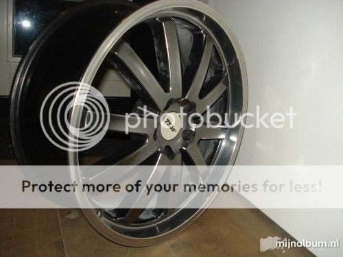

ik heb mijn velgranden laten polijsten
nu heeft de polijster de velg geraakt
heb deze velgen vorig jaar nieuw gekocht en ben er best wel ziek van !!
hoe is dit te repareren ?
is het mogelijk om een spaak te spuiten of gaat dit niet?
iemand hier ervaring mee
moet ook nog achter de kleurcode komen

Dacht ik ook.. maar alles kan natuurlijk, of het er 100%
mooier van wordt betwijfel ik..
Meestal compleet wiel spuiten, en als het tegenzit 4
Complete velgen..Ivm kleurverschil.
Vraag maar eens aan een willekeurige spuiter of ze 1 spaak zonder kleurverschil
Kunnen spuiten..

Mmm die jongen zegt dat ie ze gepolijst heeft hoe kom ik hier achter ze zijn super glad?

Draaigroeven, strakke rand gepolijst/gespoten gedeelte.... maar ze zien er toch goed uit ?

Ga er maar niet vanuit dat TSW je de kleurcode geeft. Heb ik ook al eens geprobeerd. Daar krijg je geen reactie van. Maar een goeie spuiter kan dat vrijwel zonder kleurverschil bij spuiten. Hebben ze bij mij ook gedaan en je ziet er niks meer van.

Kleur op maat laten maken bij een autolak zaak is de goedkoopste oplossing.

Wat ik al zei: naar lak winkel gaan, kleur laten meten en laten spuiten,
zal niet meer kosten als 150,- denk ik

Ik zal je eens iets uitleggen over deze kleur van de velgen die jij hebt .
ook al hebben ze een kleurnummer , dan is deze kleur niet bij te spuiten ,dus geen losse spaak is te spuiten !
Was de velg zilverkleur dan is het geen enkel probleem , dan kan elke spuiter daar wel een kleur bij krijgen .
Maar jouw velgen zijn gespoten met een chroom kleur , dwz een soort doorschijnende zeer fijne mettallic , welke een soort hele donkere chroom effect geeft .
Zo'n velg moet dan helemaal worden gespoten ( het hart dan ) in glanzend zwart , en dan moet daarover heen in zeer dunne laagjes de 'chroom' look lak overheen worden geneveld ,net zoveel laagjes totdat de goede kleur is bereikt . Daarna afwerken met 2k blanke lak .
Ik heb meerdere van deze velgen wel gespoten ,en heb zelfs al eens bij een audi velg 8 kleurstalen moeten meespuiten alvorens ik de goede kleur er bij had !
Dus het enigste wat je kan doen is het hele hart opnieuw laten spuiten , en dan met deze speciale lak .
Dus ik begrijp dat lang niet elke spuiter zich hier aan wil wagen ivm kleurverschil , en al helemaal niet bijspuiten van 1 spaak ,want dat is echt niet te doen !
@ sixpack deze kleur laten meten kun je wel vergeten ,wij hebben zo'n fotospectrometer op het werk , en daar kun je deze meerlaagssystemen niet mee meten ........

velg is gerepareerd en weer netjes! binnenkort de bandjes er weer op
