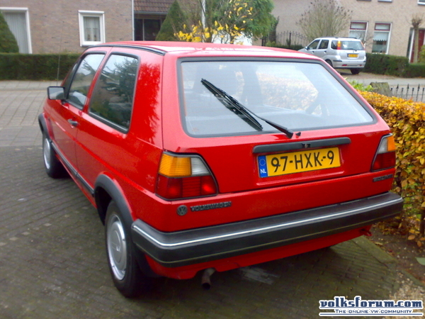

Foto zegt meer dan 1000 woorden:
Zal binnenkort even wat meer foto's maken van ook de binnenkant enzo.

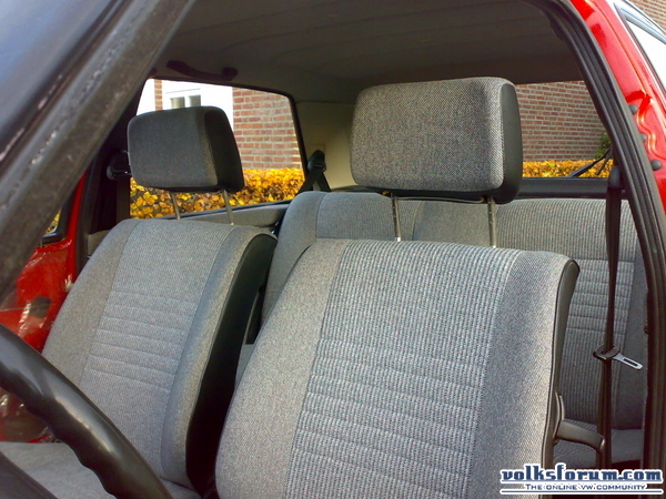

In ieder geval hier nog enkele foto's voor de liefhebber:
Gisteren even de deurpanelen nader bekeken en deze waren aan de onderste 10 cm erg vochtig. Door een kier kon ik 't deurplastic los zien hangen. Deurpaneeltjes eraf gehaalt, schoon gemaakt, nieuw plastic tegen de deuren en dat is nu ook weer netjes
