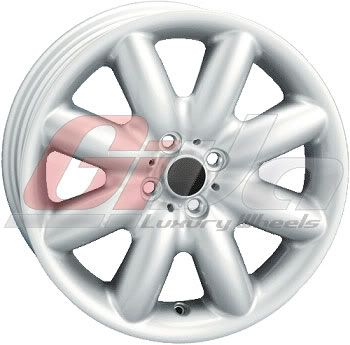

Goeiemorgen,
Is er iemand die ervaring heeft met Mini velgen onder een golf III?
Met mini velgen bedoel ik de velgen die onder een mini cooper zitten.
Mini rijdt met dezelfde steekmaat, 4x100, ik vraag me alleen af wat de ET-waarden is en of dat dan passend is onder de Golf.
De velgen die ik op het oog heb, hebben een ET-waarden van 48.
Alvast bedankt.

Wel ervaring mee, gaat niet passen zonder spoorverbreder.

ligt eraan watvoor velgen het zijn, staal of lm.
ik had 16 inch staal met ik dacht et 45 en dat paste zonder problemen

Rein jongen! Had ik toch ook onder mijn vento
Spoorverbreders is iig voor nodig om hemt vrij te laten lopen vd veerpoot, Ook zul je het naafgat uit moeten laten draaien. Het zijn wel mooi smalle wielen dus je hebt plenty ruimte.

stiekem vindt ik dit wel mooie velgen.
Deze zitten onder de nieuwe cooper, volgens mij van het 2001 tot 2006 model.
Denk dat het wel strak oogt onder een mkIII.
Zoals ik het nu lees heeft het nog wat voeten in de aarde. Gelukkig is het een meer maanden-plan
Eerst de huidige Milestone velgen een opknapbeurtje geven en daar de winter mee door rollen.

Kan zeker gaaf staan, zat er ook aan te denken, in het wit als winterwielen.
