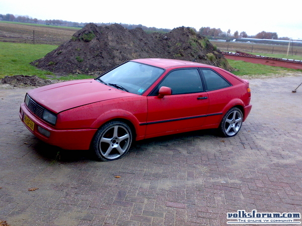

De historie: De auto is in 2006 gekocht door Dirk. Hij was al vlug uitgekeken op de standaard 2H motor en er moest dus een g60 in.
Er werd een originele Corrado g60 van 1989 gekocht om als donor te fungeren.
De donor:

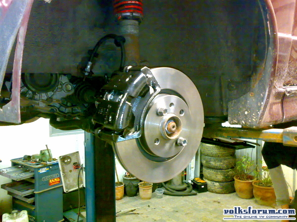

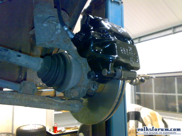

Als eerste zijn de remmen aangepakt. Voor zijn de standaard remmen d.m.v. adapters vervangen voor g60 remklauwen en schijven.
Achter zijn de trommelremmen ook vervangen door schijfremmen afkomstig van de Corrado.

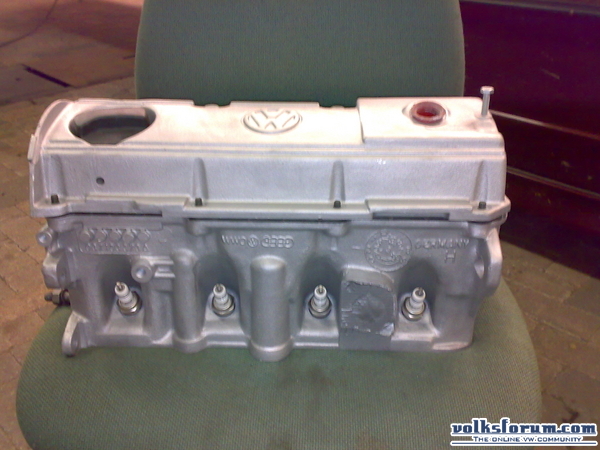

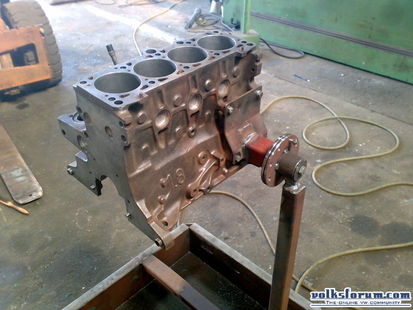

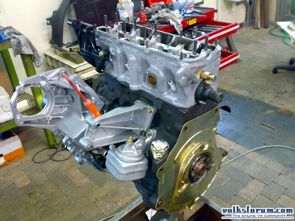

Vervolgens is het g60 blok uit elkaar gehaald. Alles is zuiver gemaakt in een wasmachine. Alle bevestigings materialen die van staal zijn zijn gezandstraalt (boutjes, klemmen, steuntjes e.d.) en vervolgens electrolytisch geel verzinkt. de aluminium delen zijn geglaspareld. Hierdoor zag alles er weer als nieuw uit.
De g60 kop en het onderblok zijn voor revisie naar een revisie bedrijf gegaan.
Er zijn gesmede zuigers ingekomen en een scherpe nokkenas van Diballas als ik het goed heb (zal nog eens op de doos kijken)
De g-lader is eigenhandig gereviseerd en er is in eigen keuken een verstelbaar nokkenastandwiel gemaakt.

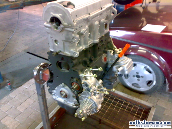

Toen alles terug was van revisie is het blok in elkaar gezet met nieuwe pakkingen en keerringen en lagers. De waterpomp en thermostaat zijn ook vervangen, zo ook de koppeling en drukgroep.
Er is een 4 in 2 in 1 rvs spagetti gemonteerd en een intercooler van een mercedes sprinter.
Nadat alles weer was aangesloten kon de auto gestart worden (klinkt wel heel erg simpel zo ). Na een aantal malen proberen kwam er reactie. De motor liep eigenlijk meteen behoorlijk goed, ondanks dat hij nog (steeds) afgesteld dient te worden.

Het eerst wat ik er aan wil gaan doen is de remklauw controleren rechtsvoor, die blijft namelijk hangen.

Remklauw rechtsvoor is inmiddels weer gangbaar. Even uit elkaar gehaald en alles weer gereinigd gemonteerd. Resultaat: als nieuw!
