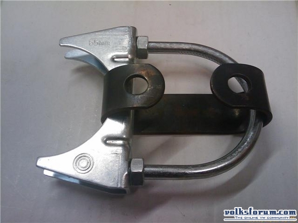

Als je uitlaatdelen zoekt kan je deze vaak ook voor een leuke prijs op Ebay in Duitsland vinden.
In Nederland kost de voorpijp volgens www.hbase.nl ongeveer €60.
Voor het monteren van (nieuwe) C klemmen kan je heel goed een uitlaatbeugel van 65mm gebruiken.
Succes ermee!
