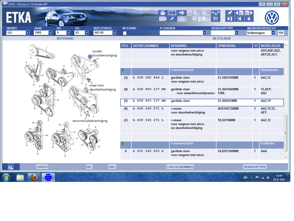

ben met multi riem bezig
heb al verschilende manieren geprobeerd .. maar 1 keer te lang en andere keer te kort ..wie heeft juistu volgorde ,, tis 1 met airco pomp ..

staat hij hierbij??
