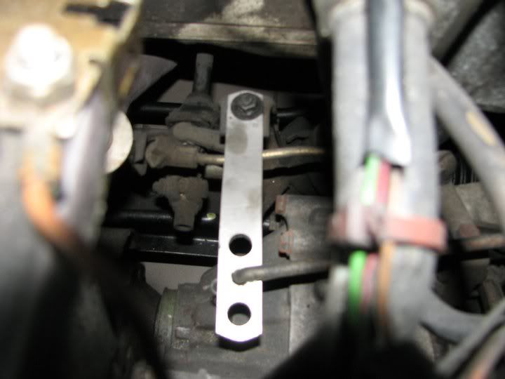

De schakel arm op je bak inkorten,werkt perfect.
Kost alleen een beetje tijd.

Nee hier een stukje tussen uit halen,en op nieuw lassen.
Deze is van een 2l 16v g60 is bijna het zelfde.
Ik rij met een 6bak met de zelfde bewerking bevalt al 3jaar goed.

Originally Posted by desnelders
@Mtdi: ligt dat niet een beetje precies hoeveel je moet wegnemen?.
Ongeveer 1,5 cm.
Je kunt er later als je dat nodig acht er nog een 0,5 cm weg nemen.
Handige jongens oplossing.

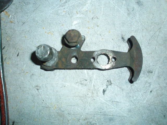

Je bedoeld deze as toch voorbeeldje van ice kens schakelverkorter, dus als ik het goed snap moet je uit die strip een cm halen en dan schakel je stuk directer en korter?
Old 28-03-2011, 11:57
Mtdi's Avatar
Mtdi Mtdi is offline
Volksforum draaideur donateur
Join Date: Mar 2009
Posts: 1,346
Nee die is voor de zijwaartse beweging,die is al kort.
Het gaat om de heen en weer beweging,van 1 naar 2 en van 3naar 4.
Zo te zien gaat het hier om een kabel geschakelde bak die met stangen geschakeld word.
