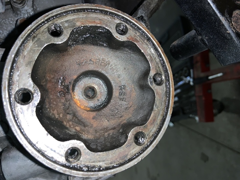

Ik heb voor de jetta een aangepaste 02a (AYN) bak gekocht met een sper.
Toen ik de boel even schoon ging maken begon hij fors olie te lekken langs de seals van de aandrijfas. Nu wil ik de seals vervangen maar ik weet niet hoe de astappen los moeten.
Wie kan er helpen?

Ik meen mij te herinneren dat het middelste een inbusbout is.

Die flenzen zitten gewoon in het differentieel gedrukt. Even twee lange bouten in de flens draaien en tegen het bakhuis om en om aandraaien, dan plopt ie er vanzelf uit. Wel even iets onder de bouten doen, anders kun je het bakhuis breken/scheuren!
