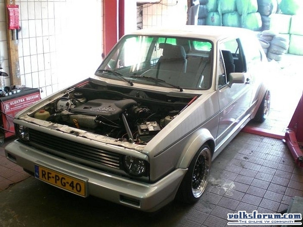

Default hier de beperkte ruimte die ik heb
Old 27-02-2011, 23:18
sidneyf sidneyf is offline
Join Date: Aug 2010
Posts: 150
erg moeilijk verhaal dus

niks gaan kopen sid, kom ff een keer langs bij ons, dan ga ik wat bedenken [zelf 1 maken] op maat. die dingen die je kunt kopen zijn bedoelt voor een golf1 mat een standaard motor er in wat bij jou niet meer gaat lukken zeg maar! ik zal vast buis mee nemen van mijn werk, dan komt alles goed!
