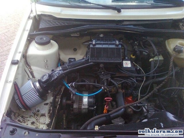

Na veel klooien en blijven afstellen ,aan de welbekende pierburg 2ee nu eindelik een weber (replacementkit) gekocht uit engeland voor 271 pond inc tax en bezorgen (330 euro) .
En een hele snelle levering dinsdagavond besteld ,en vrijdag ochtend geleverd .
de handleiding een paar keer doorgelezen (ben geen technich engels lees wonder ).
moet ik zeggen ,de montage stelt eingelijk niets voor .
heb enkel het stationaar , toerental af moeten stellen thats all !.
ene, wat en verschil zowel vermogen als verbruik.
handshoke uit en tik en lopen .
hier wat fotos

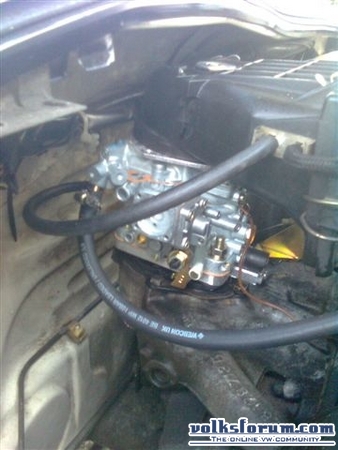

Default nog een paar picts
gemaakt met telefoon.

Nice, ik heb er ook eentje, gaat echt goed. Ik zou wel het CO afstellen aan de uitlaatgasmeter.

heb ik ook gehad, werkt super en is heel simpel te monteren!

Dit is toch wel DE oplossing na eindeloos gekloot met Pierburg systemen. de aankoopsprijs is toch wel even schrikken

ja klopt is niet echt goekoop,ik heb het ook zo lang mogelijk uitgesteld,
door maar continu de pierburg af te stellen .
op een gegeven moment was ik het helemaal zat elke keer uitvallen voor een kruising,stoplicht ect,ect .
nu is dat gelukkig verledentijd .
