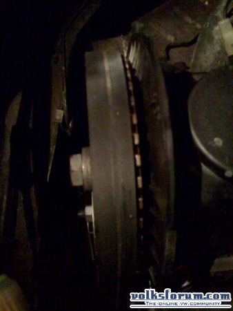

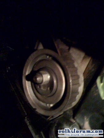

Old 08-02-2010, 21:15
Mk2_power Mk2_power is offline
Join Date: Nov 2009
Posts: 226
Old 08-02-2010, 21:45
Renegade Renegade is offline
Posts: 779
Riem ligt zo te zien niet helemaal lekker op het nokkenastandwiel en de spanrol moet je met de klok mee spannen kan zijn dat deze nu tegen de afdekkap aan haakt.
Old 08-02-2010, 22:14
Join Date: Nov 2009
Posts: 226
is aangedraaid met klok mee
Old 08-02-2010, 22:36
Posts: 7,530
Spanrol is ind verkeerd gespannen [het deel met de gaatjes,rechtsom
Moer is wss met de klok mee vast gedraaid
Old 08-02-2010, 23:09
Join Date: Nov 2009
Posts: 226
dus de 2 gaatjes moeten bovenaan zitten?
Old 08-02-2010, 23:24
LuukGTI LuukGTI is offline
Join Date: Jan 2009
Posts: 560
Ja
