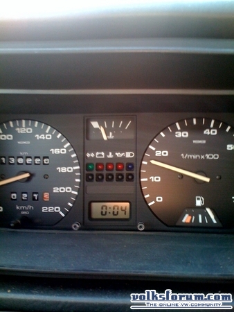

mijn temperatuur teller komt nooit verder of 1/4 zoals op onderstaande foto, is dit normaal of is mijn thermostaat stuk?
de koelvloeistof heeft een bruine kleur ipv blauw hoe zou dit komen?

wss thermostaat kapot.
Kuis heel je koelsysteem is uit.
De bruine kleur zal wel komen doordat er ergens wat roest in het systeem zit en daardoor zal 9/10 je thermostaat wel dicht zitten.

Thermostaat die open blijft staan
Kost rond de 15 euro
Kleur is roest doordat er wss water in zit ipv koelvloeistof
Kan ook de ouderdom zijn[normaal om de +-2 jaar vervangen

de sensoren kunnen mss stuk zijn, hoe controleer ik dit best?
bij het starten heb ik eens aan temperatuur gevoeld van expansievat en die werd zeer snel warmer dus thermostaat staat wrs gans de tijd open

En dan loopt het koelwater gelijk door de radiateur
Dat is de reden dat de temp niet omhoog komt

ja denk het ook dat het dat is. morgen bij de eerste start nog is voelen aan beide buizen van radiator als onderste wat kouder staat is het idd de thermostaat

thermostaat was niet stuk, heb hem toch vervangen toen alles open lag.
expansievat warmt onmiddellijk op en zit geen druk op, weet er iemand waar het probleem kan liggen?

is je temperatuursensor niet gewoon vies/kapot?
die zit als het goed is op het watermondje dat op je kop zit gemonteerd tussen de 3e en 4e cilinder, zit een blauwe en een oranje op, 1 van die beide is de temp sensor voor je tellerbak
