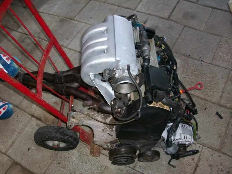

Waren net bezig om de stuurbekrachtigingppomp op de 2.0 8v
te zetten maar dit past niet !
De pomp komt van mij golf 2, 1.8 8v gti af,
maar deze past niet op de 2.0 8v gti.
Zou die van een corrado g60 er op passen ?
Alvast bedankt !

Volgens een vriend van me past dat gewoon
Van de Corrado G60 naar de 2.0 8V GTI
Zolang het maar dezelfde snaar heeft.
Gewoon proberen maar.Misschien eventueel de riemwielen overzetten...
Succes

Wat past er precies niet dan????? Onderblokken van 1800 en 2000 zijn gelijk.
Old 28-07-2009, 12:46
Precies... misschien is er alleen een andere (2.0) beugel nodig om de pomp op de juiste plek te krijgen.

die 2.0 liter heeft een dikke mulitie riem en had de 1.8 niet.
Old 28-07-2009, 17:30
Alberto Alberto is offline
Posts: 12,484
poelie om zetten

Mijn ervaring is dat er zelfs in de 2.0 bijv. nog verschillende pompen zitten, dus je moet even een foto maken of iets dergelijke waarbij je goed kunt zien of de leidingen en aansluitpunten overeen komen. Ik werk op een autosloop dus heb genoeg pompen liggen (2e-hands). Daar zal jou model ook wel tussen zitten. Ik vraag er 50 euro voor dus bij interesse moet je even een foto'tje mailen naar hctimmer@live.nl en/of even bellen naar 0646081810
Stuurbekractiging wordt gewoon aangedreven door een V-snaar. Dynamo/waterpomp is met Multi-riem.
@Molle,
Ik had de pomp van mijn oude 2.0 op de nieuwe 2.0 motor die jij nu hebt. Moet gewoon passen dus.

Multieriempoelie[2.0] is dikker dan een v-snaar poelie[1.8]
De pomp is anders,en de beugel waar de pomp mee vast zit
Pomp van de [PG] is volgens etka nr 037 145 157 BX en van de [2E]037 145 157 DX
De steun van de pomp is ook anders 037 145 544 B [2E] en van een [1.8] 027 145 544
Het lijkt allemaal te passen maar is tog net iets anders

We gaan het eerst wel proberen met de andere pomp.
DIe er nu van 1.8 bijzit past echt niet !

Heb nu de pomp van de corrado afgehaald, en die lijkt anders dan die van mij.
hoop dat deze past !
