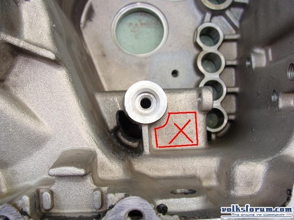

beste mensen, wie kan mij vertellen hoever ik het oliekanaal van de 5e versnelling van een versnellingsbak uit mag vijlen (groter mag maken)??
ik ben al wat bezig geweest zoals te zien op de foto, maar mag ik voor het drastische aangegeven gebied verwijderen??
de bak moet zijn sterkte niet verliezen natuurlijk.
iemand ervaring??
binnenkant bak
buitenkant (5e versnelling kant)

Welk type bak gaat het hier om? Ziet er uit als een 085 bak, maar helemaal zeker ben ik niet.
Ik heb er geen ervaring mee, maar volgens mij is de opening die je nu al gemaakt hebt redelijk overeenkomstig met een originele, oudere 085 bak ( daar waar er standaard nog gewoon een gat in zat ).
Of je erg veel extra winst/stroming krijgt door het rode ge-arceerde gebiedje nog weg te halen weet ik niet: ben geen ervaringsdeskundige. pm@blikopener misschien?

is inderdaad een 085 bak.
gat wat ik gemaakt heb is inderdaad nagenoeg nog net zo groot.
Ik heb de toevoer wat geleidelijker gemaakt (beter "flow") en een beetje groter gemaakt met bochtje wat wegloopt

wij gooien bij die polo bakken na revisie in plaats van 2,7 liter dr 3 liter in gaat altijd goed ,,,jarno
