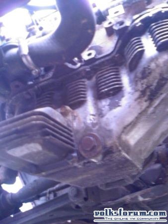

Ik was samen met mijn collega aan het kijken op de sloop toen we bij een golf 1 stonden waar ik mijn twijfels over had wat het voor motor was geweest.
Tot mijn verbazing zag ik dit carter;
Er zat ook een originele oliekoeler op maar geen spruitstukken meer en een gewone JB kleppen deksel???
Wie weet wat dit voor een motor of tunning is????

Het carter is afkomstig van een Audi 80 GTE.
Deze heeft ook "anti schommel schotjes" aan de binnenzijde.
Indien je het carter gaat aanschaffen ,neem dan ook de oliepomp mee.
Hier zat volgens mij verschil in.
Ps: De olie word bij het retour stromen naar het carter door de 2 uitstekende
bulten gevoerd voor extra koeling.

Grappig, die heb ik ook op een golf 1 gehad... ziet er leuk uit maar is niet handig, hij komt namelijk onder je front uit en raakt nogal makkelijk de grond als je laag rijdt.
