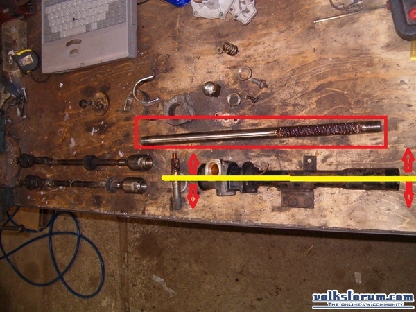

ik heb bij mijn golf mk1 het stuurhuis vervangen door een stuurhuis voor stangenbak.na montage heeft ie even zwaar gestuurd,dit is nu over,maar nu blijft bij het draaien aan het stuur de as die van links naar rechts gaat niet meer gecentreerd,waardoor ik mijn stuur meer dan 3cm kan draaien zonder dat er wat bij de wielen gebeurt.
hieronder een plaatje via google,is een ander stuurhuis maar voor het idee;
het gaat dus om de stang die met 'steering rack' is aangegeven,deze gaat alle kanten op in het huis.hoort dit door midel van lagers/bussen whatever op zijn plaats gehouden te worden,of zit ie normaal strak in de behuizing?

Ik heb het stuurhuis wat ik nog in de schuur had liggen er bij gepakt.
Wel is waar een 4 bak maar principe is het zelfde maar geen speling
Ik zie dat er aan de 2 buiten kanten een soort van een keering zit.
Maar of hier achter dan ook een lagerbus zit die de boel centreert ?
Misschien dat je hier wat aan heb.

heb je tekening aangepast om het probleem uit te beelden;
dus de stang die met rood is omlijnd komt op de plaatst van de gele lijn en doet bij draaien aan het stuur hetgeen door de rode pijlen word aangegeven.dus het lijkt me dat er in het huis bussen oid moeten zitten om hem te centreren,en dat die nu weg/kapot zijn,wat ook het lichter bewegen zou verklaren.

Denk dat je daar wel eens gelijk in kan hebben er van uit gaande dat de gene die de foto heeft gemaakt alles zo mooi uit elkaar heeft gehaald.
En je nergens van dit soort bussen ziet liggen zouden deze wel in het stuurhuis moeten zitten.
Heb je eigenlijk een foto van de kopse kant nodig he

Normaal gesproken wordt ie op z'n plek gehouden idd door de "rack bushing", de "rack guide seat" en "rack guide".
Die laatste 2 zijn af te stellen door ze naar binnen te draaien, maar of dit je probleem op lost lijkt me sterk als er aan 2 kanten speling is

anders ruk ik hem er gewoon af,en dan ga ik hem uit elkaar halen om te zien of ik er nog wat mee kan.meestal krijg ik het ook wel weer in elkaar,dus als het een kwestie van smeren/afstellen is moet dat lukken.nu je het zo uitlegt begrijp ik ook waarom die aan de kant waar het stuurkruiskoppelingetje komt meer heen en weer kan,ik denk dat er teveel ruimte op de 'rack guide' zit.

heb wel gekeken,maar het was me volkomen onduidelijk hoe dat normaal op zijn plaats gehouden word,en ik had ook geen zin om een paar uur in het vet zitten te graaien om er dan alsnog achter te komen dat er een andere op moet.[en dat moest sowieso,want er lijkt wat te missen in het huis,die tandheugel werd alleen aan de bijrijderskant op zijn plaats gehouden]
eronderuit halen is ook niet zo simpel dus ga er niet nog eens een 2ehandse onderzetten.

Gerben, ik heb hetzelfde probleem gehad bij mijn GTI.
Ik heb toen alles uit elkaar gehad en vervangen tot ik uiteindelijk tot de ontdekking kwam dat het kniestuk wat het stuurhuis met de stuurkolom verbindt gaar was.
Weet echter niet of deze bij een mk1 ook ertussen zit.
Bij mij waren alle tandjes in het kniestuk weg. Van het gedeelte dat over het wormwiel op het stuurhuis heen gaat.
Mocht je die constructie ook hebben, kijk dat dan ook even na. Je hebt 't nu toch losliggen..
