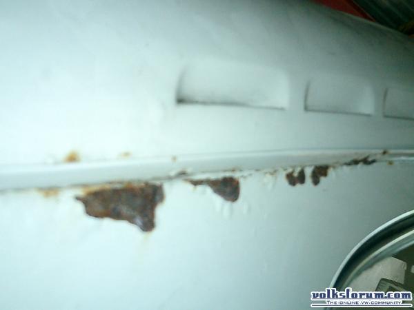

In het plaatwerk enkele roestgaten

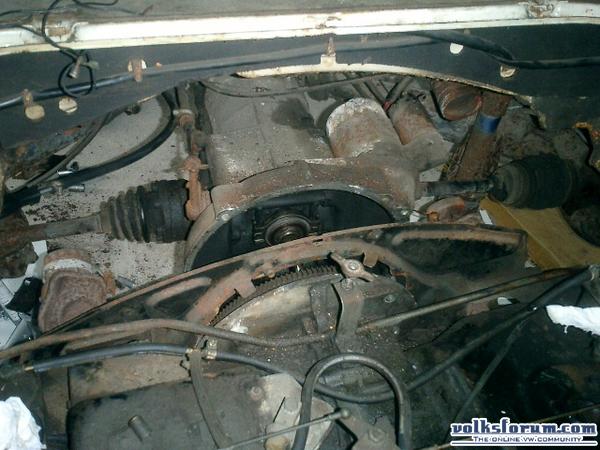

In de zomer had ik eindelijk wat tijd om aan het project te gaan werken. Met de hulp van mijn werkplaatshouder (=oud-VW monteur en eigenaar diverse oldtimers), de motor losgekoppeld en vanonder de auto gehaald.

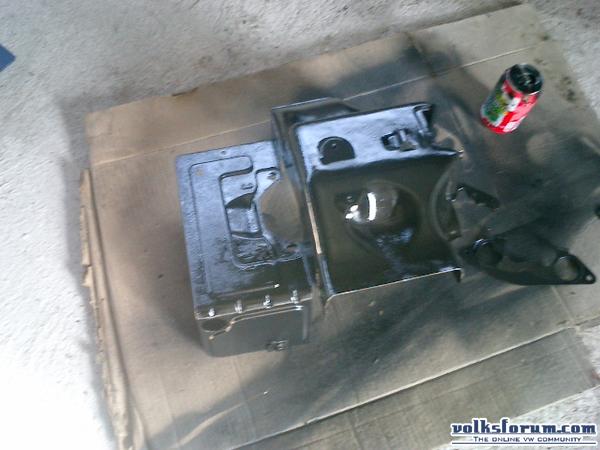

Na het loshalen van de motor gelijk begonnen met schuren van het motorplaatwerk, later heb ik al het motorplaatwerk losgehaald geschuurd (of laten zandstralen) en opnieuw in de hittebestendige lakgezet.
