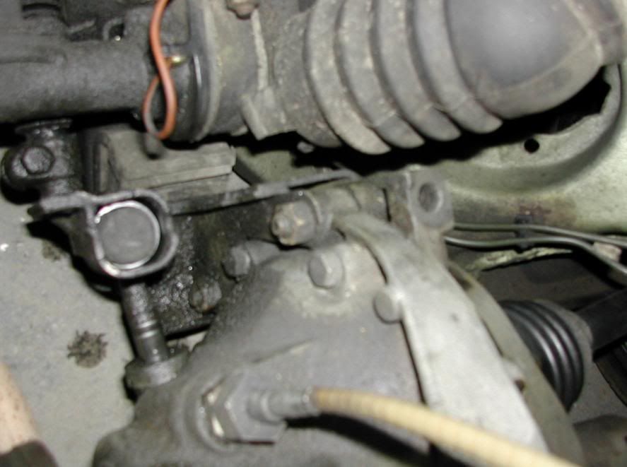

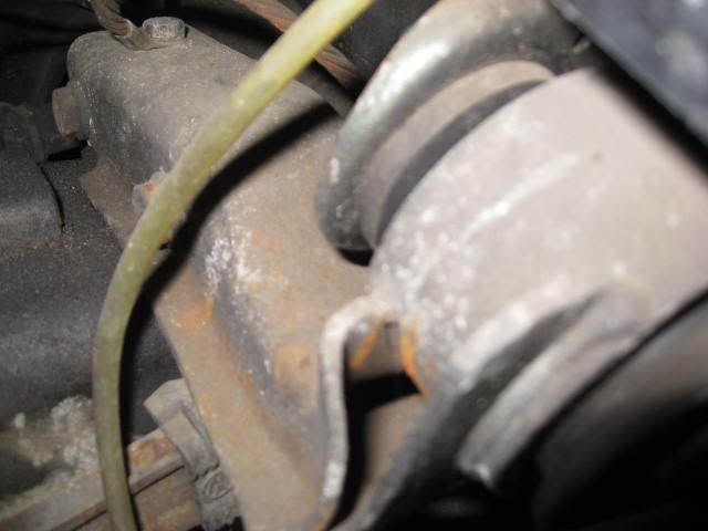

2 van de 3 steunen passen zo op het zicht denk ik, alleen de derde is volledig anders;
De eerste 2 bevestigingen zouden moeten over te zetten zijn op de polo bak op het eerste zicht;
Golf 1 steunen;
1)
2)

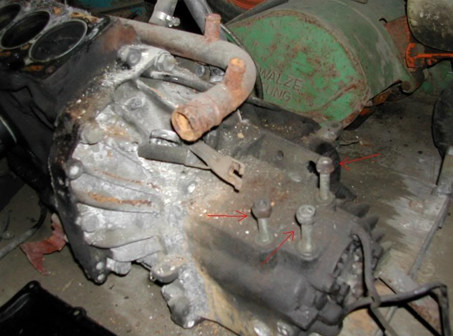

deze is jammer genoeg wel anders;
Hier is de bevesiting met 3 schroefdraad uiteinden;

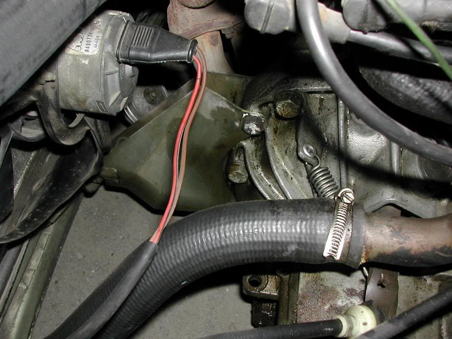

En zo ziet de steun er uit op het polo blok;
Dus zal ik ofwel de 4-bak moeten behouden en op de gt motor steken, of een steun zoeken die past (Als deze al bestaat?). Ofwel zelf een steun maken
Als iemand suggesties heeft....

Posts: 7,530
Van een 4bak gaat niet passen die zit met 3 bouten bovenop
Moet er 1 van een 5bak zijn

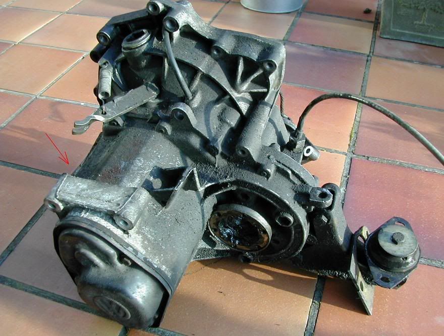

Zo één bedoelen jullie dan wss?;
Bout bevestiging ziet er inderdaad wel gelijk aardig uit maar die ronding zit er wel niet in. Om daar nu te gaan uit slijpen...Komt de stevigheid ook niet echt ten goede.

Posts: 4,051
@Rétrokroezer
Die is het inderdaad. En volgens mij heb ik er nog wel 1tje liggen voor je.
Pm maar voor interesse.
