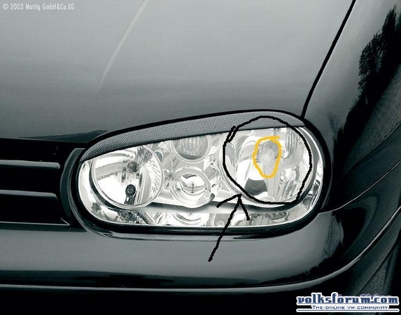

Even spoedje! Heeft er iemand instructie hoe ik het pitje van de verlichting aan de linker voorzijde van een golf vervang?
Mijn baas z'n leaseauto is een golf 4, en vroeg ik morgen even wil vervangen.
Vandaag ook al snel even gekeken, maar de lamp aan de bestuurderskant is moeilijker te bereiken dan de lamp aan de passagierskant. Ik krijg de beschermkap aan de achterkant er wel af, maar kom dan heel moeilijk bij het lampje. Het gaat dus om het lampje voor het gewone licht, met een soort van spiegelkapje eroverheen. Dit kapje moet ik overzetten toch?
Foto voor de duidelijkheid:
Wie kan me helpen met een duidelijk overschrijven? moet ik ik alles achter los halen of hoe moet ik dan eventueel complete unit verwijderen?

Bij mijn bora (zal wel nagenoeg hetzelfde zijn) zit een kap over de lamp heen, die moet je verwijderen (2 x kruiskop)
Daarachter zit een 2e kap die op de lampunit zelf zit, die zit vast met 2 klemmen, daarna is het gewoon zoals bij iedere auto (veertjes, stekkertje etc).
ps, je hebt een H7 lamp nodig.

ik heb die kap straks al los gehad (2 x torques), maar hier ging heel de unit los van zitten. bedoelen jullie dit? die twee schroeven zaten op de horizontale lat waar ook slot op zit zeg maar. Is dat het?

Volgens mij zijn het 2 kruiskopjes die je los moet draaien, kap eraf en ff het lampje vervangen.
Is krap maar zo gebeurd !
Misschien dat de kap al weg is en dat je aan de montageboutjes van de unit zelf hebt zitten draaien?
Kon je het kapje op de lamp zelf al zien zonder dat je hoefde te schroeven?
Anders haal je de accukap ook even weg, scheelt net iets qua ruimte, links en rechts van de accu zit een knop, indrukken en kap omhoog trekken.
klik anders HIER even, als het dan nog niet lukt..

Alleen zit er bij mijn baas die eerste kap idd niet meer op.
Op het lampje in de unit nu zit een metaal 'hoedje'. Op de reservelamp niet.
Kan ik die gewoon omzetten?

Het hoedje met ingefreesd vw logo zit vast in de unit volgens mij, en die komt er niet uit als het goed is.
