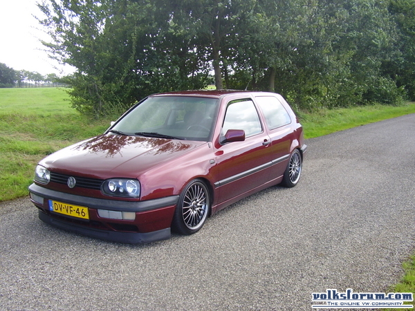

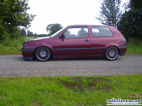

hier een foto van mijn oude mk3 met 16 inch
7.5j en 9 j
195/45/16 voor
205/45/16 achter
100/95 mm verlaging
hier mn meest duidelijke foto
hier mn huide auto
met 8 j et 15 en 8 j et 0 15 inch
195/45/15 rondom
hoop dat je er wat aan hebt

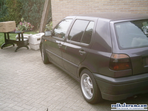

Zie dat je vragen hebt over het verlagen van een golf 3, heb voor jou twee voorbeelden van een mk3 die ik vorig jaar heb gehad.
Deze mk3 heb ik verlaagt doormiddel van een supersport schroefset, ligt wel op de (ingekorte Bumpstops)
15inch verbreedstaal. Voor 7,5J acher 8J of 8,5J
16inch 7,5J spaakvelgen (kon er gerust met 4 personen mee rijden)
Groetjes
