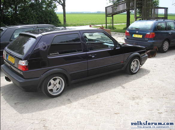

Na vanacht 2 uur geslapen te hebben was het tijd om de GTI F&I edition op te gaan halen in Zeewolde. Samen met Dubweiser ( schoonbroer ) ben ik vanmorgen aangereden om mijn nieuwe aanwist op te gaan halen. Na de toch redelijk lange rit zijn we er maar meteen aan begonnen. Bumpers opnieuw zwart maken en lak ge polijst. En dit is dan het resultaat. Leuke studente auto dacht ik zo.
Zeer netjes interieur. Heb er nog een setje Kruis koplampen bij gekregen. een gril met verstralers. set mistlampen en donkere achterlichten.
Donkere achterlichten en gril komen binnen kort te koop.
En Willen; Nogmaals bedankt!

Moooooi ding!!

Mooi wagen hoor, een fire and ice zie ik wel.
Maar staan die wielen er nou / --- \ zo onder of ligt dat aan mij?

/ --- \ = negatief camber

ja ik moet hem inderdaad aankomende week even opnieuw uitlijnen en de wielen balanceren. beetje last van trillingen op de snelweg.

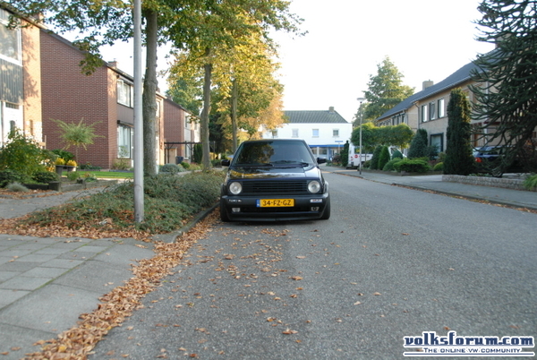

Heel nette auto, en de volgorde van de plannen bevalt me wel. Eerst technisch ok maken, dan komt de rest (what ever dat mag zijn, want hij is zo eigenlijk al af vind ik).
Het front zoals het nu is, is eigenlijk prima. Wat wil je daar nog aan veranderen? Want ik las iets over kruis koplampen...

Heb nog een setje nieuwe kruiskoplampen er bij gekregen. miss een keer kijken hoe dat staat. Verder geen verbouwingen. lekker orgineel houden voor de rest.

Wiellen iets negatief gaat tie lekker door de bochten
