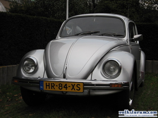

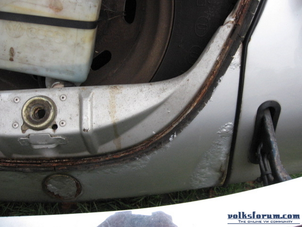

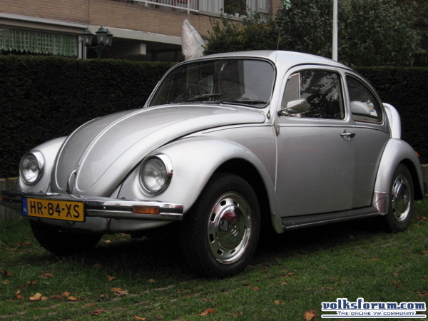

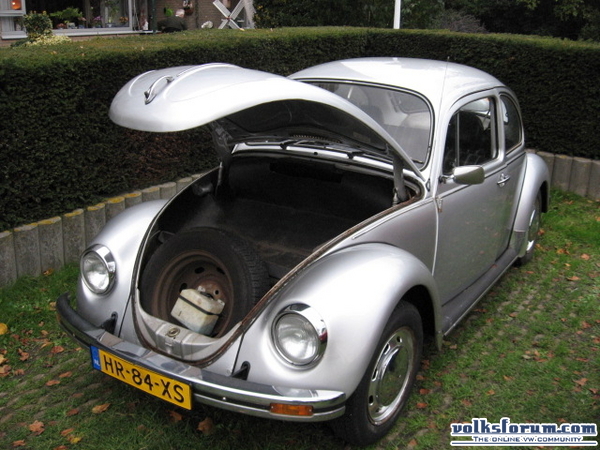

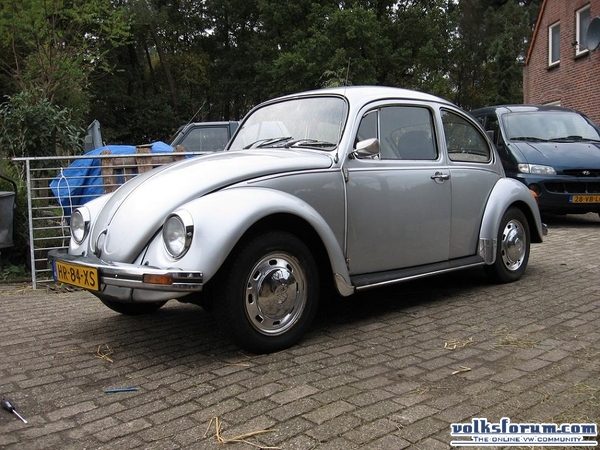

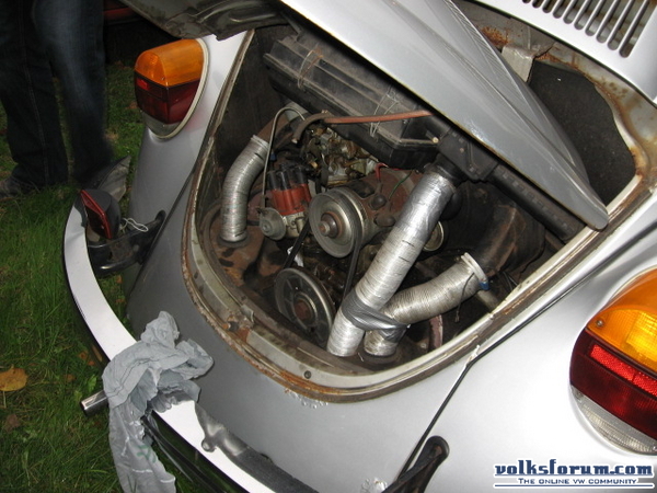

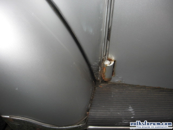

Me maatje en ik hebben een kever gekocht van 1982. Hij is afgekeurd op de linkerdorpel en bodemplaat. Verder is de bandenbak in slechte staat en de onderkant vd deuren, hier en daar wat bobbels onder de lak. De spatborden zijn rondom nog splinternieuw, motortje loopt goed en alles werkt op de brandstofmeter na.
Plannen zijn er nog niet echt behalve dan de laswerkzaamheden, en hij moet natuurlijk wel een stukkie omlaag. Het probleem is ook dat me maatje een andere smaak heeft dan ik dus zullen we dat moeten gaan combineren.
De slechte plekken.
Hij rijdt verder prima dus daar hoeven we ons geen zorgen om te maken.

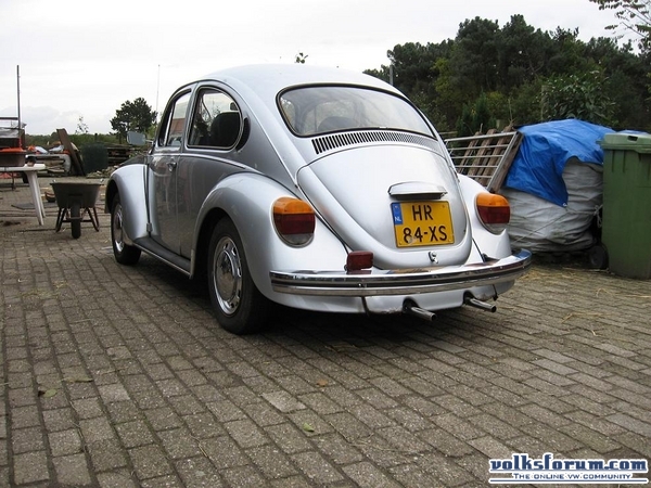

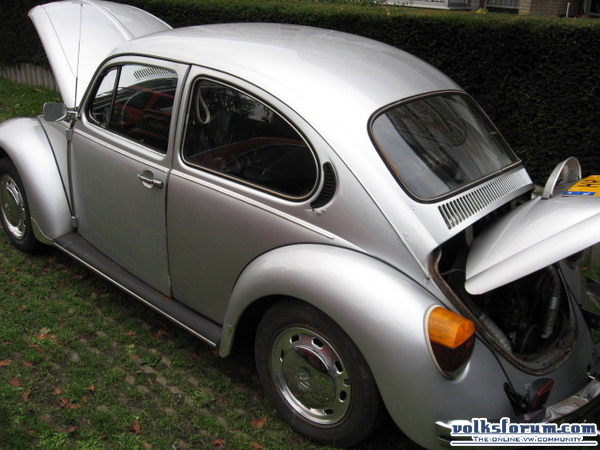

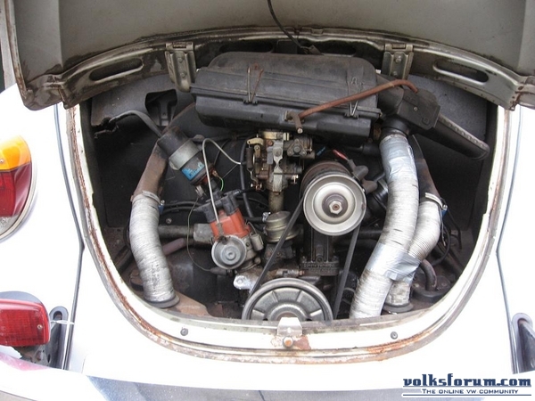

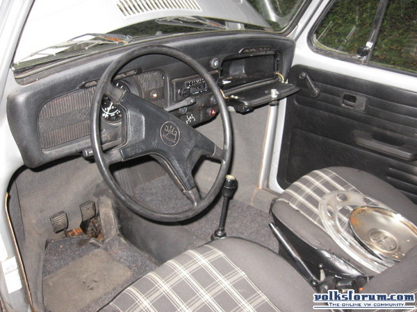

Gisteren hebben we de kever naar de sleutelplek gebracht, enigste probleem is dat we nu moeten wachten totdat een groot gedeelte van de stro en hooi weg is want dat ligt nu op onze sleutelplek. Hierbij nog wat foto's vd kever.
