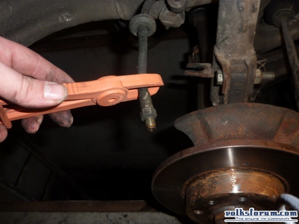

Koppel de remslang los van de remklauw.
Sluit de slang af met een tang of rubber plug.

toevoeging:
als je geen speciale tang hebt om de remslang af te knijpen (of de slang niet wil beschadigen) kun je het ook met huishoudfolie/keukenfolie/selofaan af.
gewoon de dop van het remvloeistofreservoir af draaien. flink stuk folie over het gat leggen en de dop terug erop draaien.
hierdoor creëer je een vacuüm en zullen er hooguit een paar druppeltjes uitkomen bij het afkoppelen van de slang.
let er wel op als je klaar bent en het folie verwijderd dat je nergens overheen lekt want remvloeistof is bijtend spul.
